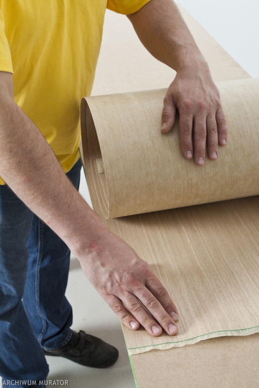

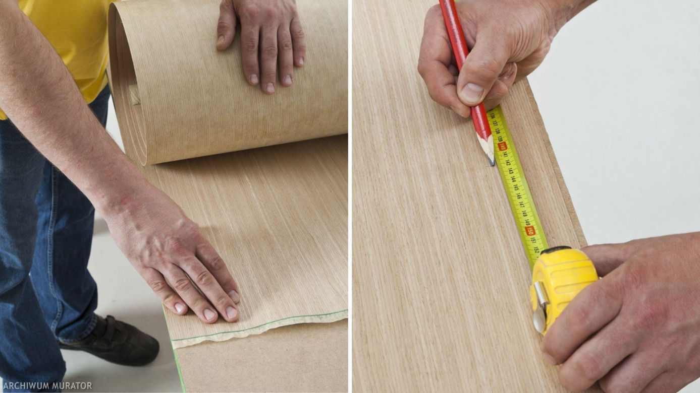

Krok 1
Krok 1

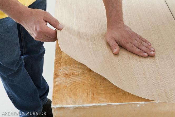

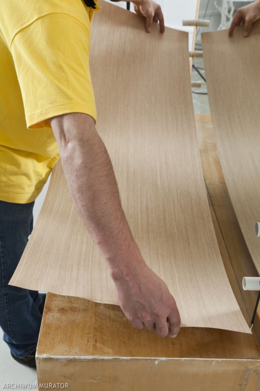

Arkusze forniru przymierzamy do mebla

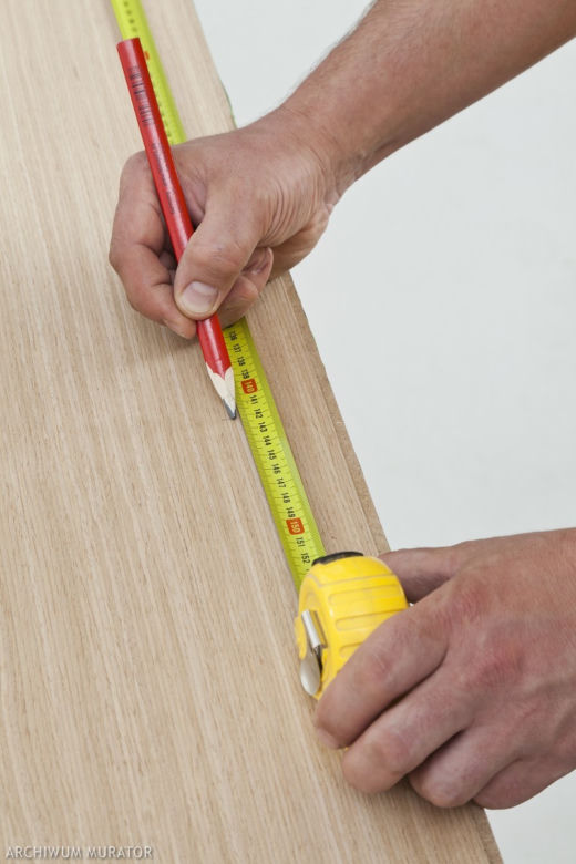

Krok 2
Krok 2
Odmierzamy potrzebne fragmenty

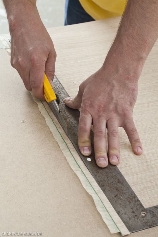

Krok 3
Krok 3
Okleinę tniemy ostrym nożem wzdłuż linijki, żeby krawędzie były równe i proste

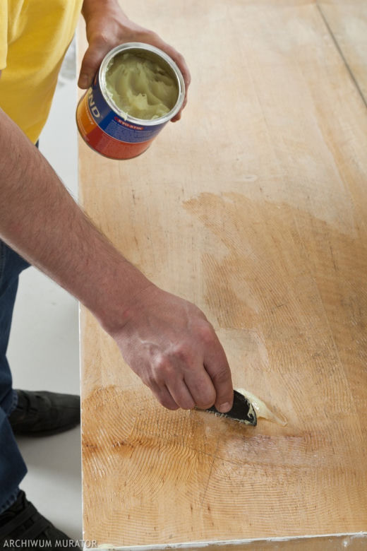

Do przeklejania dobrze jest użyć kleju kontaktowego o galaretowatej konsystencji, bo nie będzie kapał. Ważne, by rozprowadzać go warstwą jednakowej grubości i pokryć nim całą fornirowaną powierzchnię

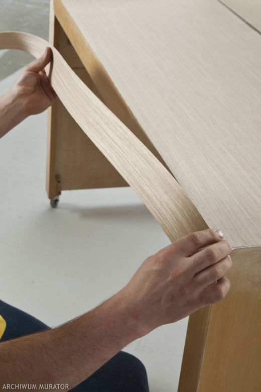

Krok 7
Krok 7

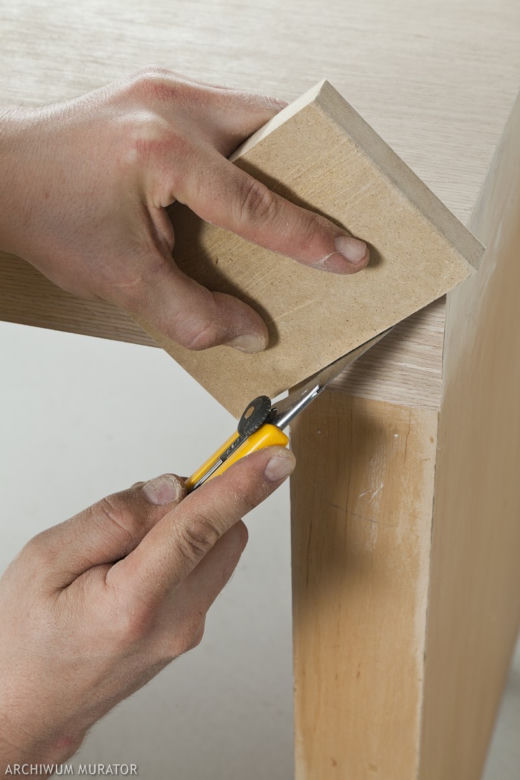

Wąskie listki okleiny przeznaczone na boki blatu przyklejamy, przyciskając je do podłoża klockiem. Ewentualne naddatki odcinamy ostrym nożykiem
