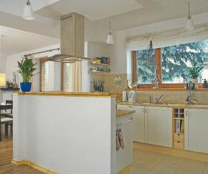

Okno z obniżoną klamką
Do okna umieszczonego nad wanną czy wyżej nad blatem kuchennym jest utrudniony dostęp. Aby móc je wygodnie otworzyć, warto się zdecydować na obniżenie położenia klamki i wybrać okucie ze stopniowanym uchyłem
Autor: Piotr Mastalerz

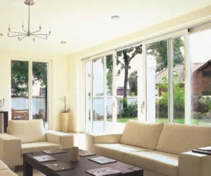

Drzwi przesuwne
Drzwi przesuwne
Droższe od zwykłych, lecz wygodniejsze są drzwi przesuwne. Otwarte skrzydła nie zajmują miejsca we wnętrzu. W bardziej zaawansowanych rozwiązaniach można je wszystkie zsunąć na dowolną stronę otworu
Autor: Andrzej Szandomirski

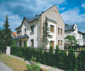

Szczelne okna
Szczelne okna
W Polsce najczęściej wieje zachodni wiatr, zatem na zachodniej elewacji warto mieć okna, które nie wpuszczą do wnętrz zimnych podmuchów, a w skrajnie niekorzystnych warunkach także zacinającego deszczu. Okna na elewacji południowej można natomiast wykorzystać do pozyskania energii słonecznej zimą – zwłaszcza gdy nie ocieniają ich wysokie drzewa
Autor: Daniel Rumiancew
