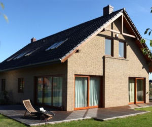

Nie musimy kupować jednakowo ciepłych okien do całego domu. Od strony południowej, od której straty ciepła nie są tak duże, współczynnik U szyby może wynosić około 1,0 W/(m²·K), współczynnik g – 0,60, natomiast U całego okna nie powinno przewyższać 1,3 W/(m²·K). Od chłodniejszej, północnej strony warto zainstalować cieplejsze okna, których współczynnik U szyby będzie wynosił nie więcej niż 0,5 W/(m²·K), współczynnik g – 0,45, a U całego okna nie będzie przekraczało 1,1 W/(m²·K).
