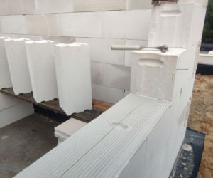

Murowanie ścian z betonu komórkowego

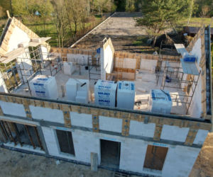

Prawidłowo przemurowane ściany nośne z betonu komórkowego w domu z ociepleniem
Autor: Tomasz Rybarczyk

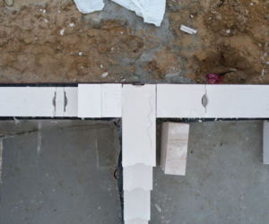

Ściany działowe z betonu komórkowego
Ściany działowe z betonu komórkowego należy murować na przekładce z papy, tak żeby nie były połączone ze stropem

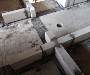

Nadproże
Nadproże
Belki nadproża muszą być prawidłowo oparte na murze z betonu komórkowego
Strefa podokienna
Strefa podokienna
Żeby uniknąć pęknięć w strefie podokiennej, pod ostatnią warstwą bloczków komórkowych pod otworem układa się zbrojenie

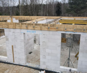

Mury z betonu komórkowego
Deskowanie trzpieni żelbetowych w ścianach kolankowych oraz wieńca na ścianach szczytowych i kolankowych

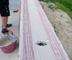

Murowanie z betonu komórkowego
Szlifowane bloczki betonu komórkowego muruje się na cienką spoinę

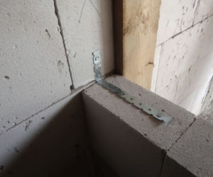

Połączenie ściany działowej z nośną z betonu komórkowego za pomocą kotwy
