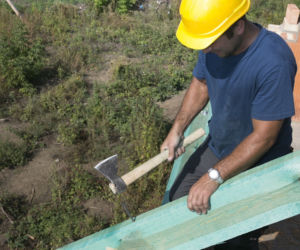

Konstrukcja dachu opiera się na wieńcu ścianki kolankowej za pośrednictwem murłaty

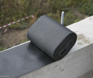

Murłata - izolacja przeciwwilgociowa

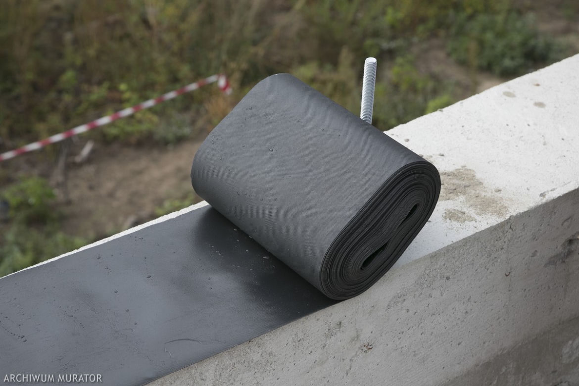

Przed montażem murłaty, na ściance kolankowej trzeba ułożyć izolację przeciwwilgociową, by nie podciągała wilgoci z muru
Autor: Piotr Mastalerz

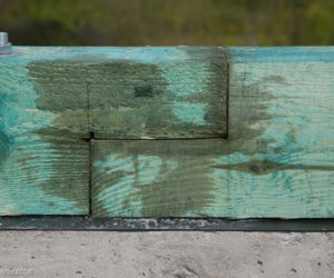

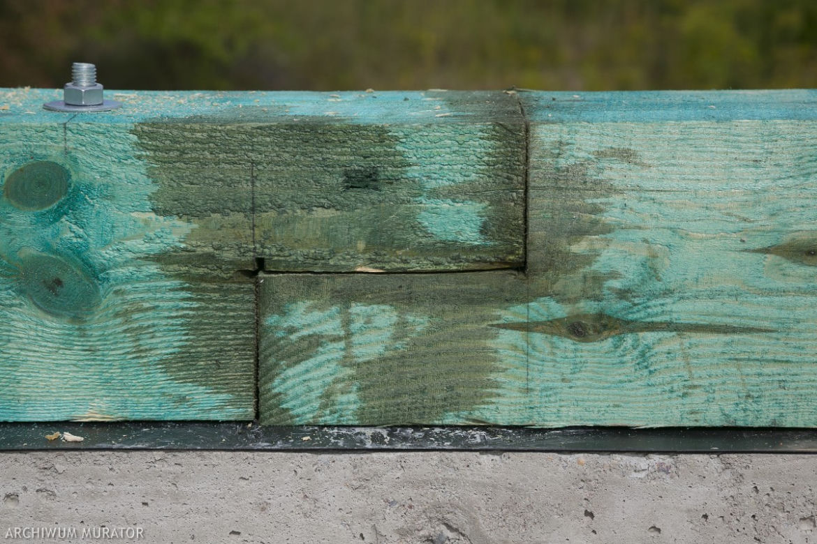

Murłata - łączenie elementów

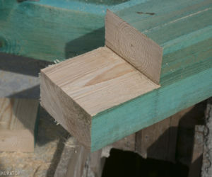

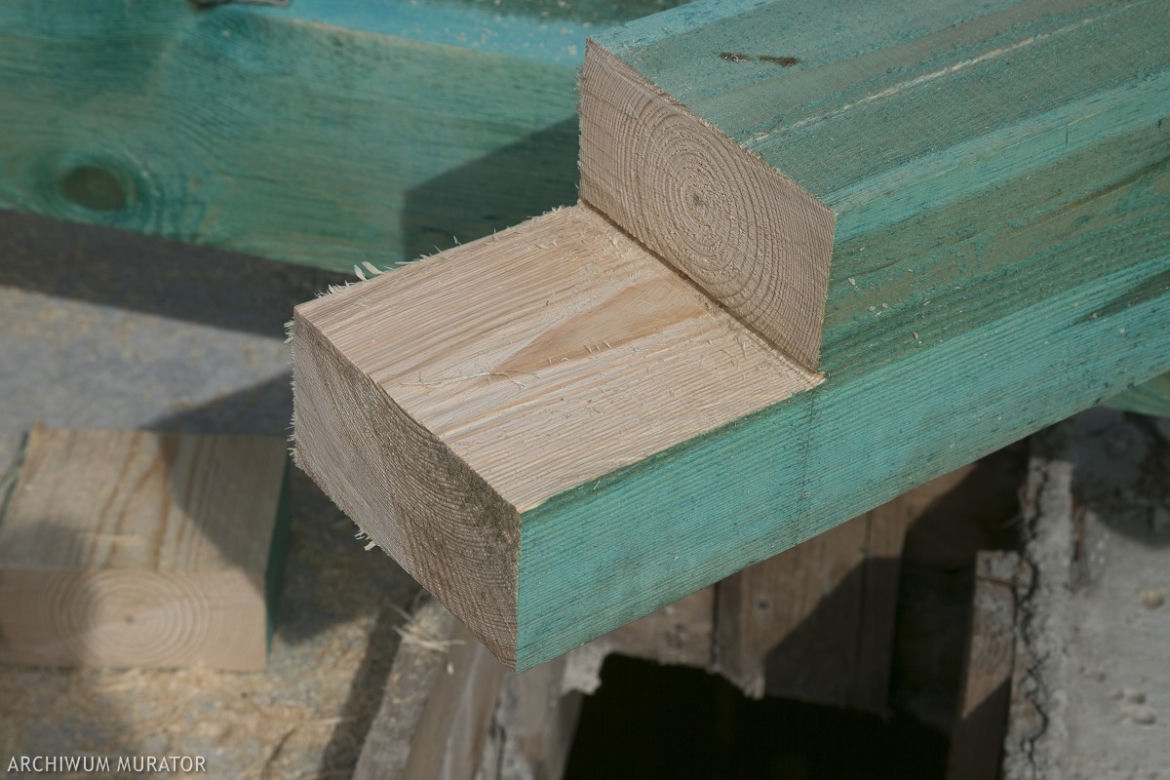

Murłaty łączy się ze sobą na złącza ciesielskie

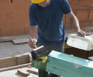

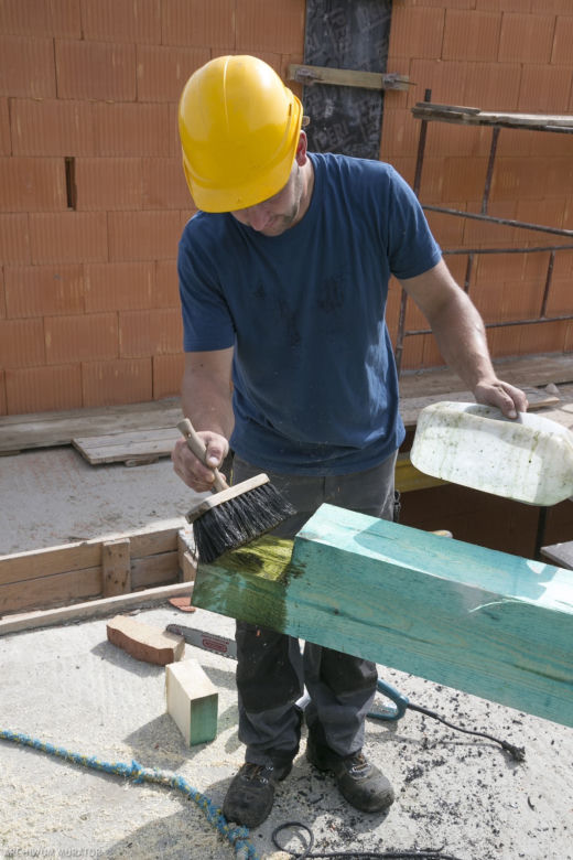

Każde miejsce cięcia trzeba zabezpieczyć impregnatem

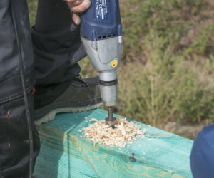

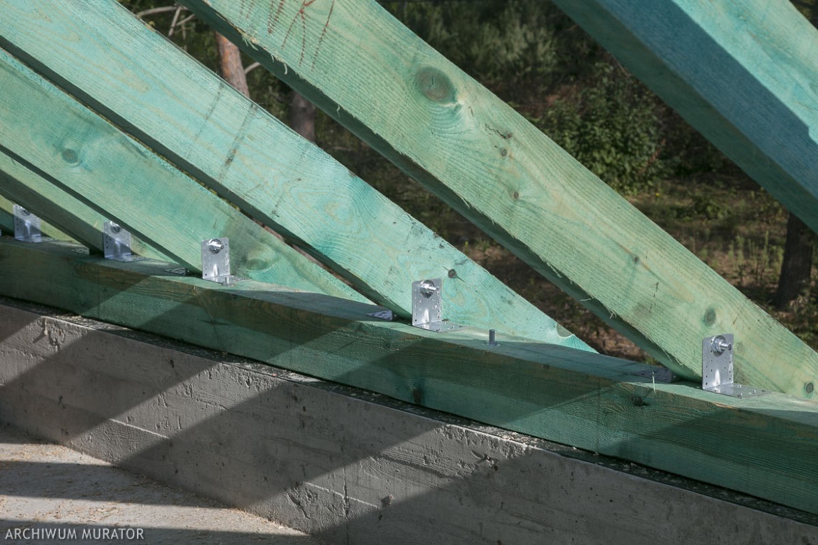

Murłata - łączenie z murem

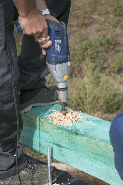

Murłatę przymierza się na sucho do muru, z którego są wyprowadzone kotwy. Miejsca te zaznacza się na murłacie i wierci w nich otwory
Murłata -  łączenie
Murłata - łączenie
Po nasadzeniu murłat śruby dokręca się kluczem. Najpierw robi się to częściowo, później wszystkie obchodzi się jeszcze raz i dokręca do końca

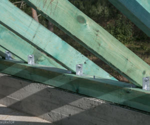

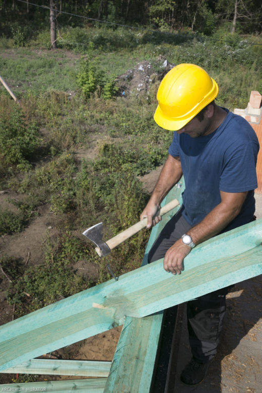

Murłata - łączenie z krokwiami
Na dobrze połączonej z murem murłacie mocuje się krokwie. Zahacza się je o murłatę zaciosami i dodatkowo mocuje gwoździami

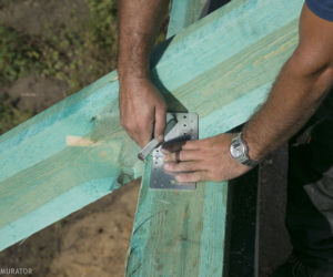

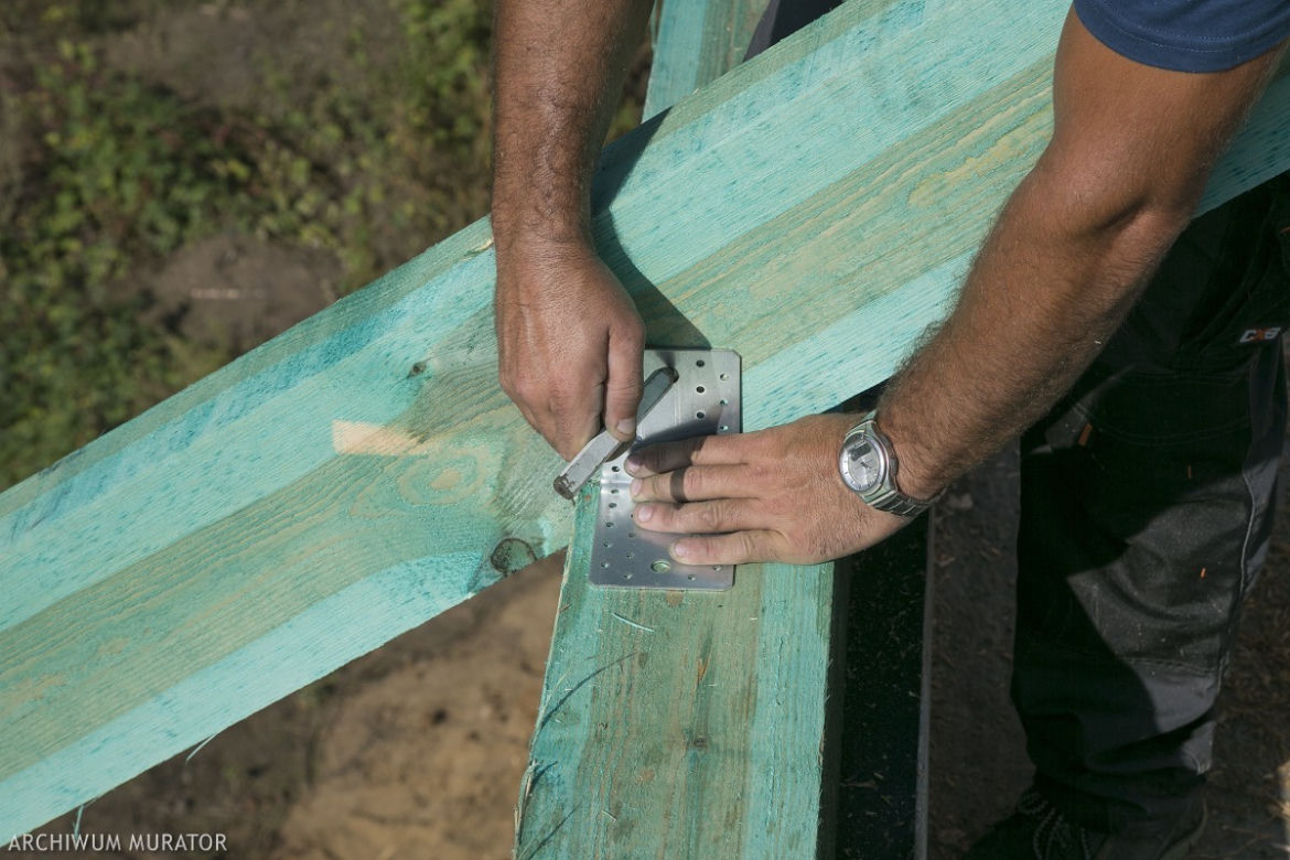

Niektóre krokwie dodatkowo łączy się z murłatą specjalnymi stalowymi łącznikami ciesielskimi z giętych płytek perforowanych
