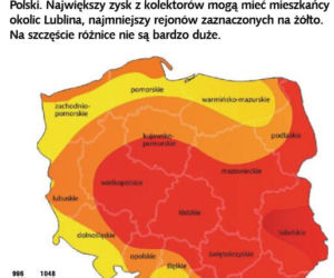

Na mapie zaznaczono nasłonecznienie, czyli średnią
Nie wszędzie do powierzchni ziemi dociera ta sama ilość ciepła. Na mapie zaznaczono nasłonecznienie, czyli średnią moc natężenia promieniowania słonecznego na obszarze Polski. Największy zysk z kolektorów mogą mieć mieszkańcy okolic Lublina, najmniejszy rejonów zaznaczonych na żółto. Na szczęście różnice nie są bardzo duże (rys. Hewalex)

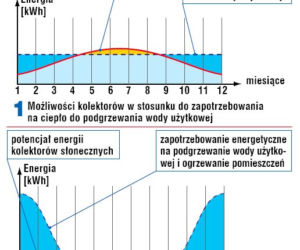

Ogrzewanie na lato
Ogrzewanie na lato
Ogrzewanie na lato

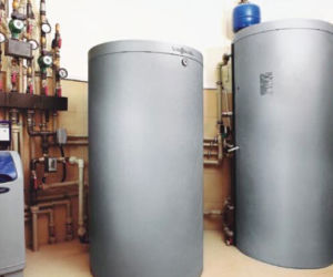

Zasobnik
Zasobnik
Podgrzaną dzięki kolektorom słonecznym wodę trzeba magazynować, by była dostępna w czasie, gdy promieniowanie słoneczne jest niewielkie. Służą do tego duże zasobniki.

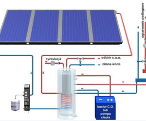

Schemat instalacji ciepłej wody użytkowej
1. Schemat podstawowej instalacji dla ciepłej wody użytkowej i wspomagania ogrzewania (HEWALEX)

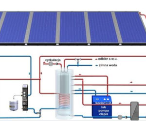

2. Schemat kompleksowej instalacji dla ciepłej wody użytkowej, basenu kąpielowego i wspomagania ogrzewania budynku zasilanej energią z baterii kolektorów, kotła CO i kominka (HEWALEX)
