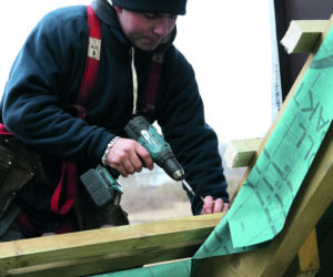

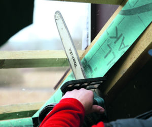

Wycinanie łat
Wycinanie łat
Po wycięciu w otworze okiennym membrany dachowej wycina się z niego fragmenty łat
Autor: Andrzej T. Papliński

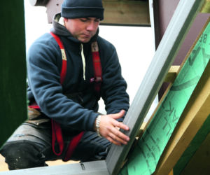

Mocowanie łat montażowych
Na dole otworu wstawia się łatę montażową, do której będzie mocowane okno. Powinna się ona znaleźć w odpowiednim położeniu względem pokrycia oraz tak, aby podczas wykańczania skosów poddasza wnękę pod oknem można było wyprofilować pionowo

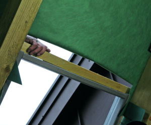

Montaż ramy termoizolacyjnej
Rama termoizolacyjna jest dopasowana rozmiarem do konkretnego okna. Tworzą ją cztery elementy, które przed montażem łączy się na wcisk z charakterystycznym kliknięciem

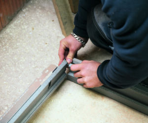

Osadzanie ramy termoizolacyjnej
Po wstawieniu w otwór okienny rama wypełnia przestrzeń między konstrukcją a ramą okienną

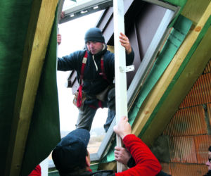

Dokręcanie łaty montażowej
Aby rama ściśle przylegała do górnej łaty montażowej, można ją dokręcić do krokwi po wstawieniu w otwór ramy

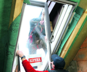

Mocowanie kątowników do ramy okna
Do ramy okiennej przykręca się kątowniki montażowe w położeniu wyznaczonym kolorowymi liniami. Czerwona oznacza montaż na standardowej wysokości, niebieska – na obniżonym poziomie
