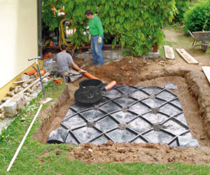

Wielkość i kształt zbiornika dobiera się do ilości deszczówki, którą możemy zebrać i ile chcemy wykorzystać, a także do możliwości, jakie daje działka

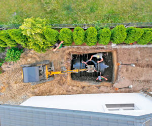

Przy większych pojemnościach do jego montażu może być potrzebna koparka

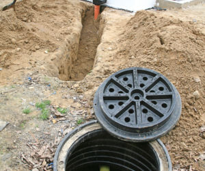

Na końcu rury spustowej montuje się osadnik do zatrzymywania zanieczyszczeń. Dalej układa się przewód ze spadkiem, aby umożliwić swobodny spływ wody opadowej

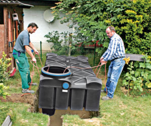

Płaskie zbiorniki wybiera się, jeśli na działce na można wykonywać zbyt głębokich wykopów

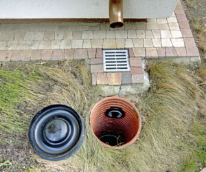

Do zbiornika podłącza się rury zbierające wodę deszczową z dachu oraz terenu działki

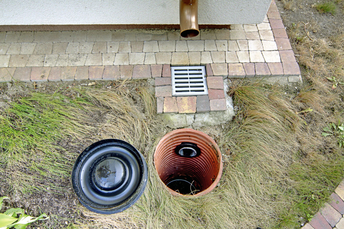

Woda może też trafiać z rury do kratki odpływowej i dopiero do zbiornika
