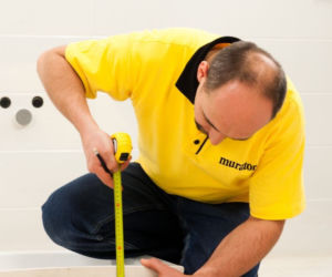

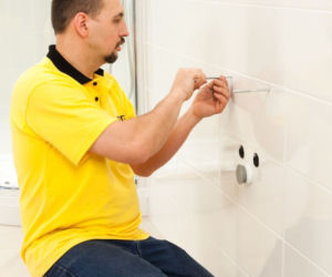

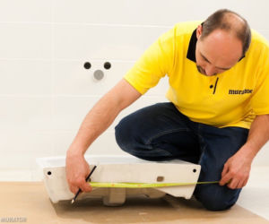

1. Mierzymy rozstaw otworów montażowych w umywalce. Na poziomej linii narysowanej na ścianie od punktu wyznaczającego środek odmierzamy połowę rozstawu w lewo i połowę w prawo, by zaznaczyć na ścianie miejsca na otwory
Źródło: Konrad Kalbarczyk

3. Zaznaczamy na ścianie punkt na obliczonej wysokości. Przykładamy w nim poziomnicę i odrysowujemy poziomą linię. Na linii zaznaczamy punkt, w którym ma się znaleźć środek umywalki – w pionowej osi otworu odpływowego

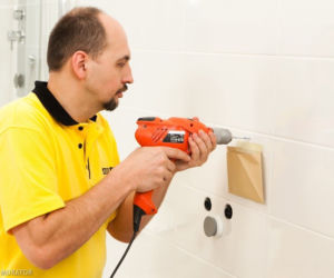

4. Otwory w płytkach wiercimy bez udaru, używając wiertła do ceramiki. Po przewierceniu płytki zmieniamy wiertło na widiowe – odpowiednie do betonu i cegły

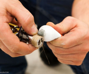

6. Na gwinty zaworów kątowych nawijamy pakuły i smarujemy je pastą uszczelniającą

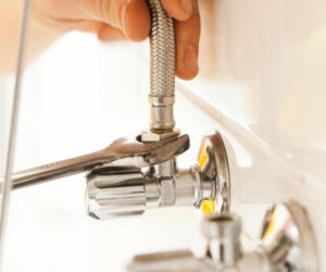

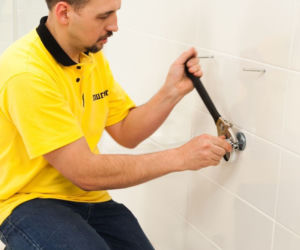

7. Do nagwintowanych zakończeń podejść ciepłej i zimnej wody wkręcamy zawory

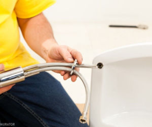

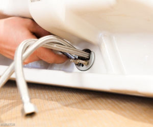

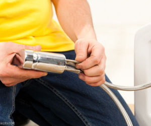

8. Zanim zawiesimy umywalkę, mocujemy do niej baterię (po zawieszeniu mielibyśmy do niej utrudniony dostęp). Wkręcamy w jej korpus wężyki i gwintowane szpilki mocujące

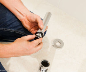

9. Do metalowego pierścienia ozdobnego wkładamy uszczelkę oringową i nasuwamy pierścień na wężyki

10. Od góry przez otwór w umywalce przekładamy wężyki i dociskamy do niej baterię z pierścieniem, a od drugiej strony nakładamy na szpilki gumową podkładkę, a następnie metalową płytkę mocującą. Na szpilki zakładamy nakrętki i dokręcamy je, żeby zamocować baterię

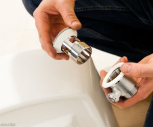

11. Bateria, którą montujemy, ma automatyczny korek. Wykręcamy jego górną część razem z uszczelką i wkładamy ją od góry do otworu odpływowego umywalki. Od spodu dokręcamy część dolną, również z uszczelką
Montaż umywalki z baterią
12. Korek po dokręceniu musi się znaleźć w takim położeniu, żeby otwór na cięgło był skierowany do tyłu umywalki

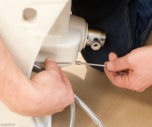

13. Pionowy element cięgła korka przekładamy przez otwór baterii i dokręcamy przedłużenie cięgła

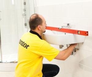

14. Wieszamy umywalkę na dyblach i nakładamy na nie plastikowe podkładki mimośrodowe
15. Mimośrody ustawiamy w położeniu, w którym umywalka jest wypoziomowana. Następnie zakładamy na dyble metalowe nakrętki i dokręcamy je, żeby zamocować umywalkę

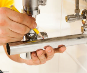

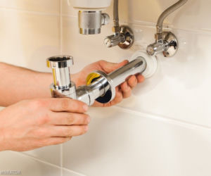

17. Składamy zestaw odpływowy (syfon) i przymierzamy go do umywalki. Pozioma rura odpływowa okazuje się za długa, więc zaznaczamy na niej miejsce, w którym trzeba ją uciąć. Demontujemy i rozkładamy syfon
18. Przecinamy rurę piłą do metalu, krawędź wygładzamy papierem ściernym. Na tak przygotowaną rurę ponownie nakładamy nakrętkę, uszczelkę oraz rozetę maskującą

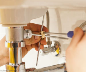

20. Do króćca korka wkładamy przegub cięgła i dokręcamy mocującą go nakrętkę. Na obie części cięgła – pionową i poziomą – nasuwamy łącznik i dokręcamy jego śruby. Sprawdzamy, czy popchnięcie cięgła przy baterii powoduje opuszczenie korka. Jeśli nie, korygujemy położenie łącznika
