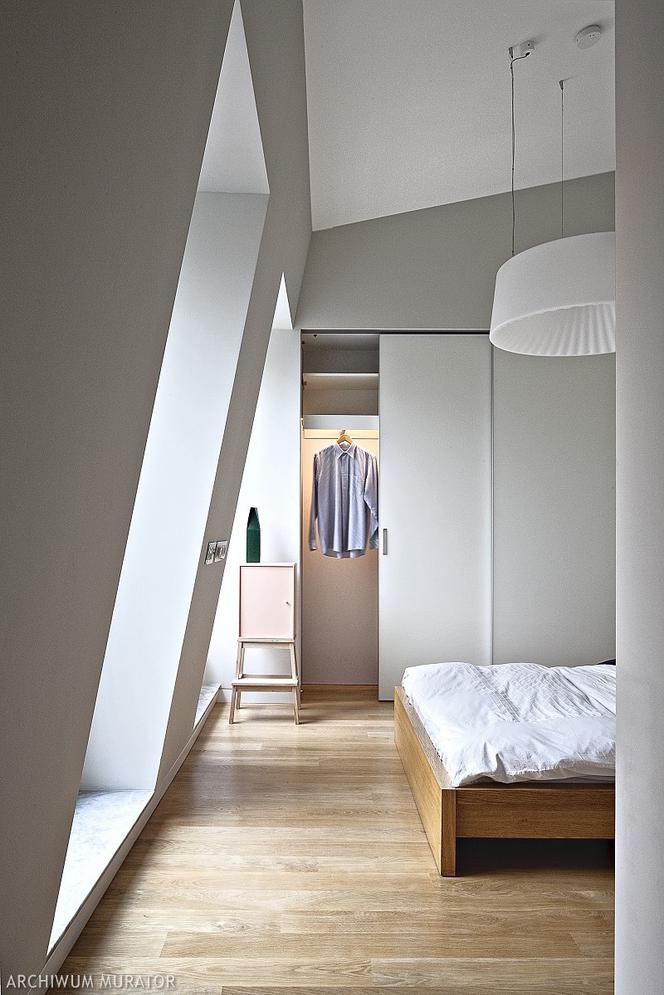

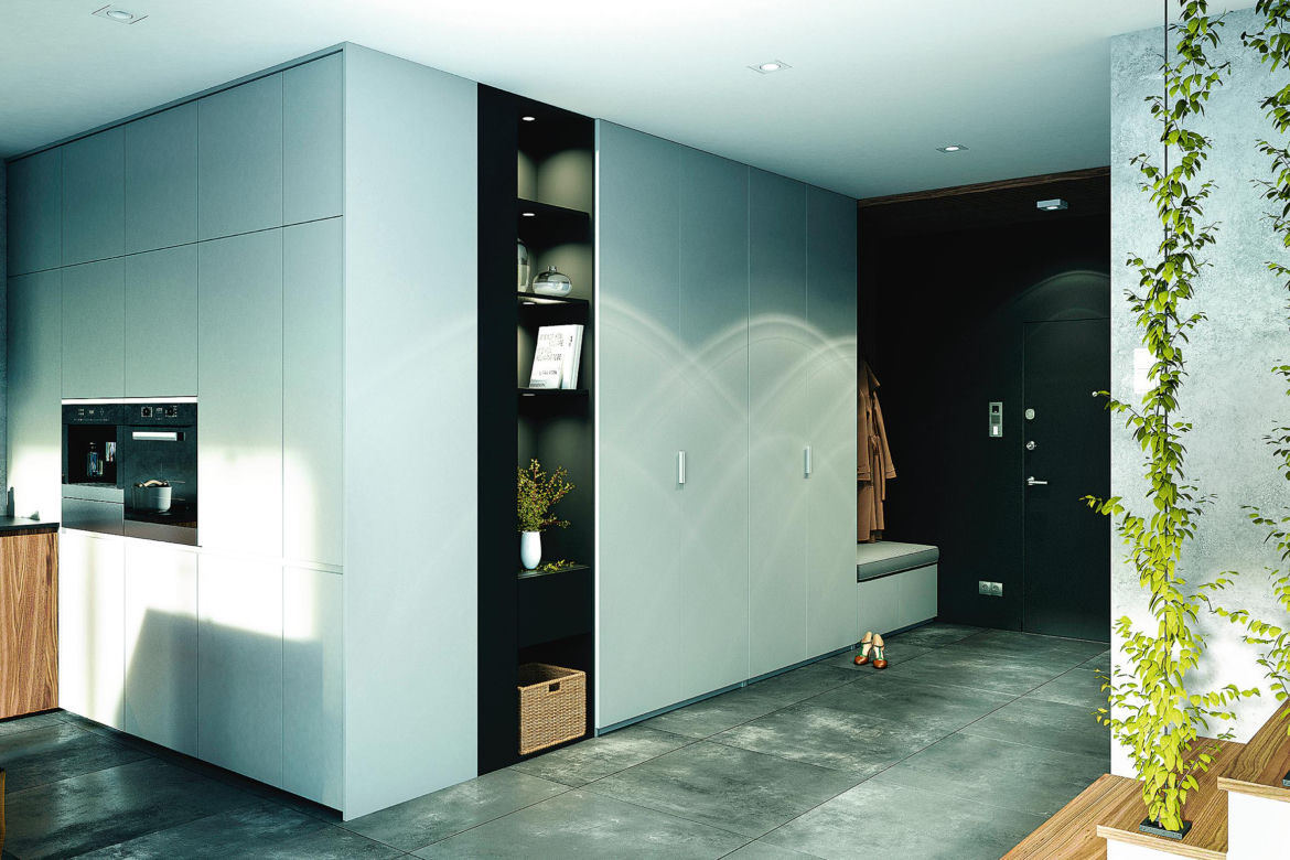

Najbardziej popularnie obecnie rozwiązanie – szafa ustawiona na posadzce, z własną podłogą na nóżkach, plecami i bokami. Jest drożej, ale łatwiej utrzymać czystość
Autor: Marcin Czechowicz, projekt: Remigiusz i Arkadiusz Strzeleccy/RAAS ARCHITEKCI

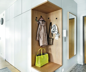

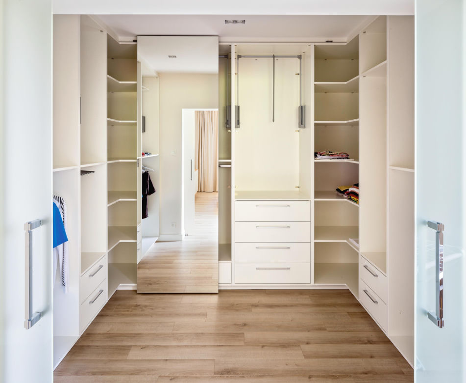

Jeśli nie planujemy w przyszłości znaczących zmian aranżacyjnych we wnętrzu, można ustawić zabudowę na podłodze przed jej wykończeniem na regulowanych nóżkach, co ułatwi montaż zabudowy
Autor: KOMANDOR/ Materiały prasowe

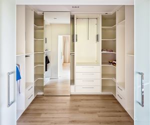

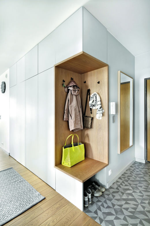

Wykończona podłoga wnęki stanowi estetyczne dno szafy
Autor: Małgorzata Góra

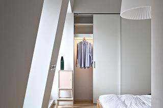

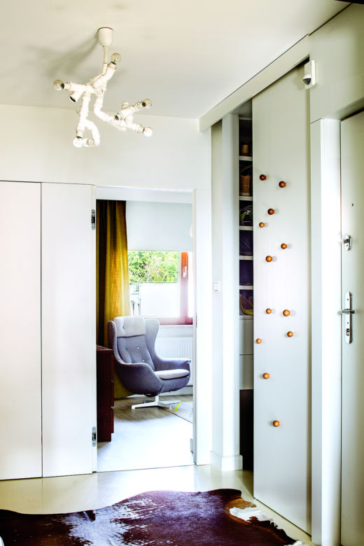

Mechanizm przesuwny w drzwiach szafy może być w górnej części. Brak prowadnic w podłodze oznacza, że nie zbiera się w nich kurz i brud, co ułatwia utrzymanie czystości
Autor: Mariusz Bykowski

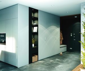

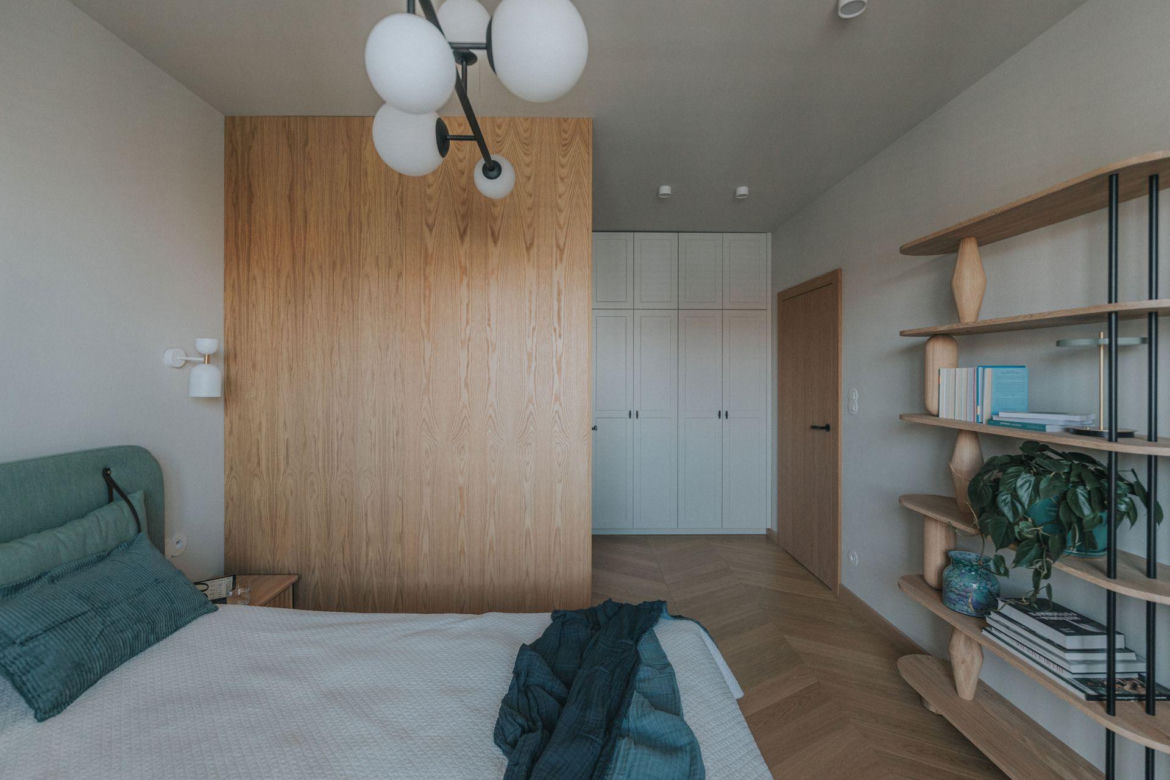

Zamawiając szafę na wymiar, trzeba wiedzieć na jakim podłożu będzie ustawiona, tak by odpowiednio dopasować wysokość drzwi i korpusu
Autor: Bernard Białorucki
