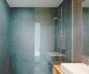

Łazienka ze świetlikiem tunelowym
W świetliku tunelowym światło dzienne przechodzi przez światłonośny tunel zakończony na suficie przejrzystym plafonem. Gotowy świetlik może mieć wbudowane dodatkowo oświetlenie LED, wtedy posłuży jako lampa w nocy

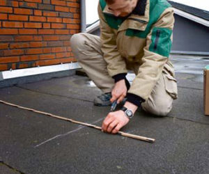

Przygotowanie do wykonania otworu w stropie
W płytach żelbetowych lub stropach prefabrykowanych otwór na świetlik należy wykonać podczas budowy stropu. W dachu o konstrukcji drewnianej można go wyciąć później. Najpierw wyznacza się oś świetlika, uwzględniając jego lokalizację wewnętrzną Wymierza otwór 40 x 40 cm w połaci dachu i go wycina, najlepiej etapami

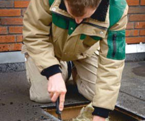

Wycinanie otworu w stropie
Po wykonaniu otworu usuwa się resztki izolacji i wyrównuje jego brzegi

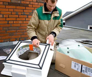

Przygotowanie świetlika do montażu
Po rozpakowaniu świetlika zdejmij z niego akrylową kopułę i ramę

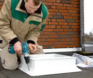

Przykręcanie świetlika
Świetlik przykręca się do konstrukcji. W przypadku dachu o grubszej izolacji stosuj podstawę podwyższającą. Ościeżnicę umieść nad otworem. W ościeżnicy nawierć otwory pod wkręty i przykręć ją do konstrukcji

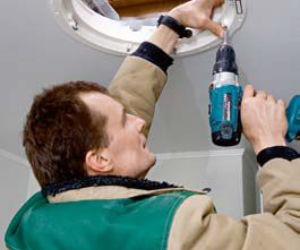

Osadzanie świetlika w suficie
Jeżeli otwór na plafon świetlika ma się znaleźć w suficie podwieszanym, już na etapie budowy należy tak rozmieścić elementy rusztu, aby z nim nie kolidowały. W suficie wymierz otwór o średnicy 40,5 cm. Wytnij go i usuń materiał izolacyjny, a pozostałą izolację osłoń paroizolacją. Przykręć pierścień sufitowy za pomocą fabrycznie zamocowanych uchwytów. Do pierścienia przymocuj paroizolację

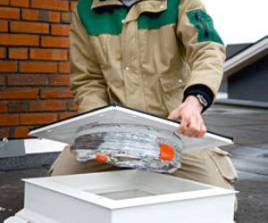

Montowanie ramy i kopuły na dachu
Deflektor odbijający światło należy skierować w stronę jak najlepszej ekspozycji słonecznej. Włóż ramę w ościeżnicę – można to zrobić przed uszczelnieniem świetlika. Usuń taśmę zabezpieczającą tunel światłonośny. Reflektor odbijający światło umieść po odpowiedniej stronie ościeżnicy

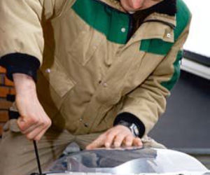

Montaż kopuły akrylowej
Załóż kopułę z akrylu korzystając fabrycznych zacisków (uprzednio zdejmij z niej folię zabezpieczającą)

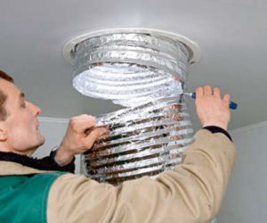

Mocowanie tunelu świetlnego
Przeciągnij elastyczny tunel przez przestrzeń stropu, wyprowadź go poniżej sufitu i dotnij na odpowiednią długość

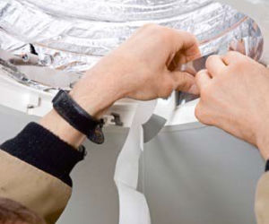

Osadzanie aluminiowego pierścienia
Włóż sprężysty pierścień podtrzymujący tunel i powierzchnię wykończ aluminiową taśmą samoprzylepną

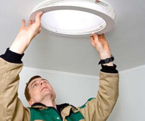

Montaż szyby rozpraszającej światło
Zamontuj rozpraszającą światło szybę i zewnętrzny pierścień sufitowy – są one dostępne w kilku wariantach materiałowych

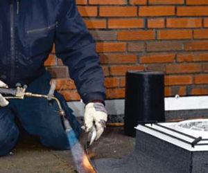

Uszczelnienie świetlika dachowego
Styk ościeżnicy i połaci dachu uszczelnia się podwójną warstwą izolacji, wywijając ją na dach oraz na całą wysokość ościeżnicy. Dociętą pierwszą warstwę izolacji zamontuj dookoła ościeżnicy. Na koniec ułuż drugą warstwę materiału pokryciowego, upewniając się, że na całej długości przylega on do górnej krawędzi ościeżnicy
