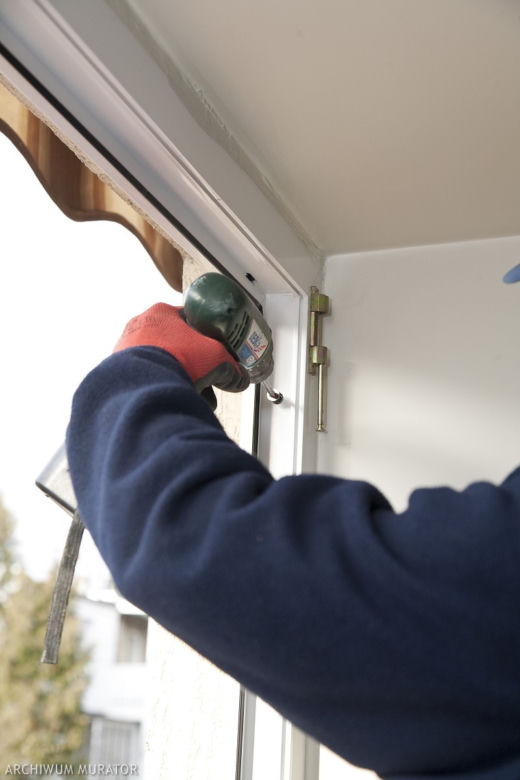

Wybór ekipy montażowej
Na dobrym montażu okna, drzwi, bramy czy elementu fasady nie warto oszczędzać. Wybierając niesprawdzoną, ale najtańszą ekipę montażową, bądź też wykorzystując niezalecane przez producenta danego wyrobu materiały zyskamy tylko pozornie. Dla przykładu, źle zamontowane drzwi wejściowe lub okno mogą generować starty ciepła, w efekcie których poniesiemy wyższe od planowanych wydatki na ogrzewanie budynku, co będzie szczególnie odczuwalne w okresie zimowym.

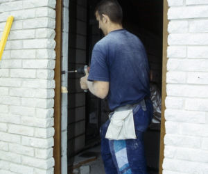

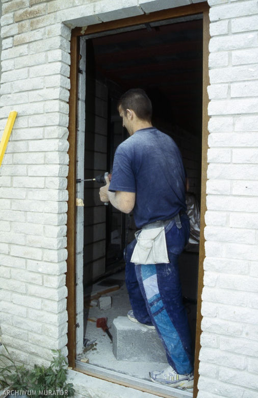

Instalacja drzwi zewnętrznych
Pionowe elementy ościeżnicy mocuje się do muru za pomocą kotew montażowych lub śrub rozporowych dostosowanych do rodzaju materiału ściennego. Próg natomiast montuje się przy użyciu kleju montażowego.

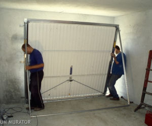

Montaż bramy garażowej uchylnej
Najlepiej, gdy brama zostanie zainstalowana dopiero po zamknięciu prac wykończeniowych w garażu. Po zamontowaniu elementów konstrukcyjnych ościeżnicy, dostęp do niektórych miejsc może być bowiem znacznie utrudniony.

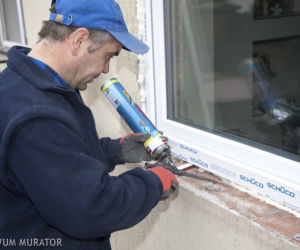

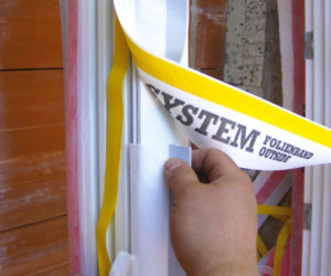

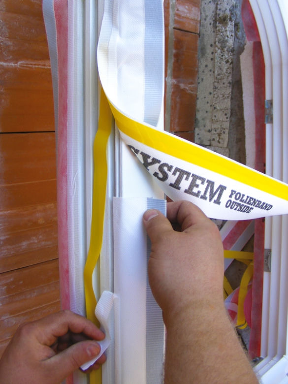

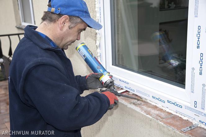

Szczelny montaż
Szczelny montaż
Aby uszczelnic styk okna ze ścianą, od zewnątrz ościeżnicy mocuje się taśmę paroprzepuszczalną, a od wewnątrz budynku - tasmę paroizolacyjną. Między ramą a murem lub ociepleniem musi się znaleźć wypełnienie na przykład z piany poliuretanowej
