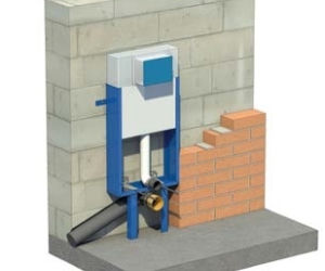

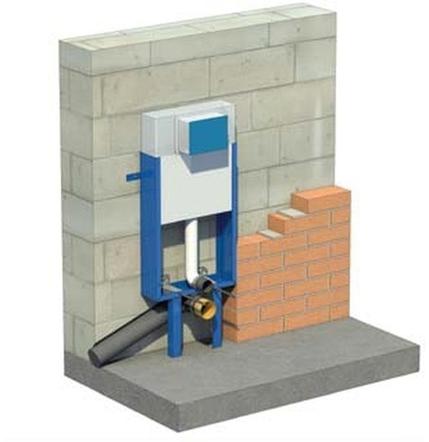

Montaż stelaża do zabudowy ciężkiej - podłączenie pionowe
Jeśli podłączenie do kanalizacji jest poprowadzone pionowo w dół, stelaż instalacyjny obmurowuje się od dołu i po bokach

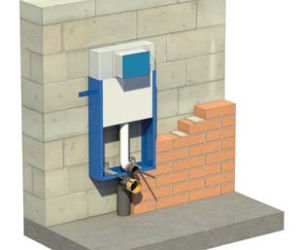

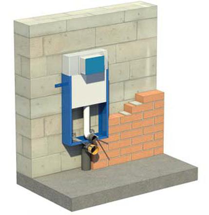

Montaż stelaża do zabudowy ciężkiej - podłączenie boczne
Gdy podejście kanalizacyjne biegnie w bok, lepiej dodatkowo zamontować stalowe wsporniki, a obudowę z cegieł zrobić po bokach
