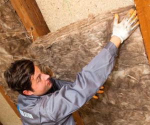

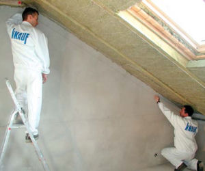

Najpierw między krokwiami układa się ocieplenie, zaczynając od dołu połaci. Wełnę należy dociąć tak, żeby była o 1,5-2 cm szersza niż rozstaw krokwi w świetle, aby móc montować ją na wcisk. Jeśli izolacja ma luźną strukturę, dodatkowo podtrzymuje się ją drutem

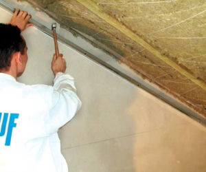

Na ściance kolankowej oraz na ścianie szczytowej należy wytrasować linie wyznaczające płaszczyznę okładziny skosu i sufitu. Trzeba uwzględnić przy tym grubość izolacji, która będzie dokładana pod krokwiami

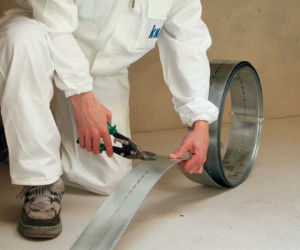

Do połączenia płaszczyzny skosu i ścianki kolankowej służy elastyczny profil szerokości 10 lub 20 cm. Docina się go o kilka milimetrów krócej, niż wynosi długość krawędź skosu, żeby na końcach pozostał minimalny luz na odkształcenia liniowe

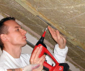

Profil przykręca się do ściany wzdłuż wytrasowanej linii, która powinna się znaleźć w miejscu perforacji. Profil odgina się odpowiednio do kąta nachylenia dachu

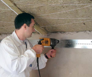

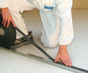

Następny etap to montaż obwodowego profilu typu UD na ścianie szczytowej – jego zadaniem jest stabilizacja końców profili rusztu skosu. Aby profil nie przenosił drgań, podkleja się go taśmą tłumiąc
Przykręcanie profilu
Profil mocuje się do ściany wzdłuż wyznaczonej wcześniej linii. Jego zdeformowane podczas przykręcania ścianki trzeba wyrównać

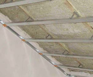

Montaż profili ES
Montaż profili ES
Do czoła krokwi przykręca się profile typu ES

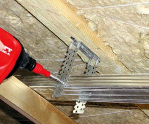

Gdy ruszt jest gotowy, trzeba wypełnić go drugą warstwą ocieplenia. Wełnę umieszcza się pod profilami i między nimi
Mocowanie profili rusztu
Do wąsów uchwytu przykręca się z obu stron profil rusztu. Wkręty powinny mieć średnicę 3,5 mm i długość 9 mm, nie wolno używać wkrętów samowiercących. Następnie wąsy odgina się na boki

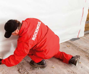

Układanie paroizolacji
Ostatnim etapem jest montaż paroizolacji. Przykleja się ją taśmą dwustronną do profili z zachowaniem zakładów na łączeniach i przy ścianie. Folię rozwijaną na skosach należy skleić z folią paroizolacyjną układaną we wnęce okiennej
