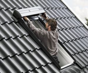

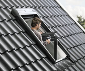

Montaż bocznych prowadnic zaczynamy od zdjęcia górnego oblachowania ościeżnicy po obydwu stronach
Autor: Velux/ Materiały prasowe

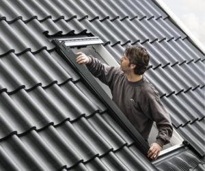

W zaznaczonych miejscach należy zrobić dodatkowe otwory (trzy po prawej i trzy po lewej stronie) do zamocowania prowadnic rolety

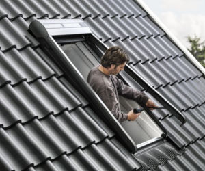

Prowadnica powinna ściśle przylegać do okna, a kołnierz uszczelniający i materiał izolacyjny okna znajdować się po zewnętrznej stronie prowadnicy

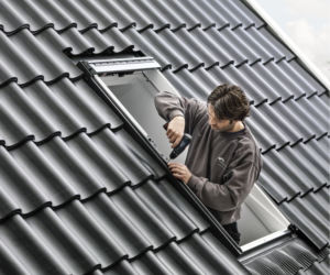

Po przykręceniu drugiej prowadnicy powinno się uszczelnić otwory uszczelniaczem bitumicznym i ponownie założyć z powrotem górne oblachowanie ościeżnicy oraz oblachowanie boczne rolety

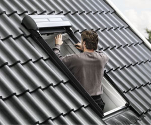

Kasetę rolety trzeba umieścić w górnej części profili prowadnic i sprawdzić, czy gumowa uszczelka dobrze przylega do górnej części okna

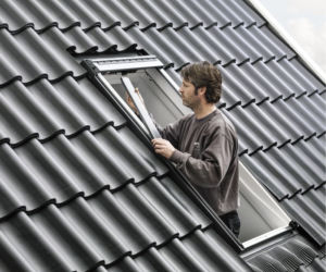

Do zamocowania kasety w oblachowaniu bocznym służy trzpień, który trzeba umieścić w otworze nakładki uszczelniającej

Prowadnice wkłada się od góry w wyznaczonym do tego miejscu na oblachowaniu bocznym. Po opuszczeniu prowadnice automatycznie się blokują. W dolnej części prowadnic mocuje się śrubami ograniczniki otwarcia rolety

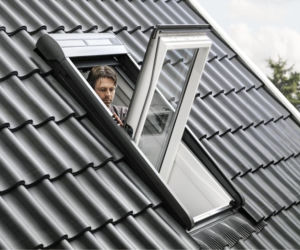

Dolne oblachowanie dociska się do krawędzi okna. Odległości od oblachowania bocznego powinny być takie same po obu stronach. Gdy pozycja jest prawidłowa, można je zamocować wkrętami

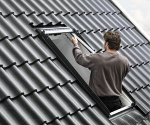

Po zakończeniu montażu można wstawić z powrotem skrzydło w ościeżnicę, zamknąć okno i sprawdzić działanie rolety
