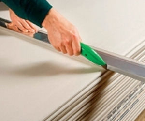

Płyty przycina się łatwo. Rysujemy linię, nożem przecinamy karton, następnie na podkładce łamiemy płytę i przecinamy karton z drugiej strony

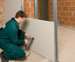

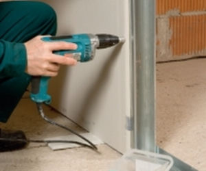

W celu zachowania szczeliny między ścianką a podłogą podkładamy małe kawałki płyt, na których na czas montażu stawiamy mocowane płyty. Szczelinę tę możemy później wypełnić szpachlówką lub zakryć listwą. Płyty przykręcamy do profili C wkrętami w rozstawie co 20-25 cm

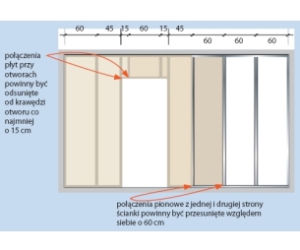

Jeżeli wysokość ścianki jest większa niż długość płyt, nie unikniemy sztukowania. Płyty w rzędach mocujemy na mijankę – tak aby przycięty kawałek znajdował się raz na dole, raz na górze. Poziome połączenia płyt nie mogą bowiem wypadać w jednej linii. Nie można zapomnieć o sfazowaniu łączonych prostych (niewyprofilowanych fabrycznie) krawędzi

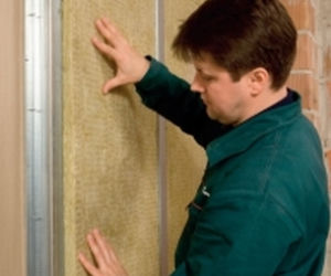

Wełną mineralną wypełniamy przestrzeń w ruszcie. Wełnę dobrze jest układać raz przy jednej płycie, raz przy drugiej. Wskazane jest, aby grubość wełny była mniejsza niż szerokość profili, gdyż wełna nie powinna dotykać do ubu płyt. Pogarsza to izolacyjność akustyczną ścianki

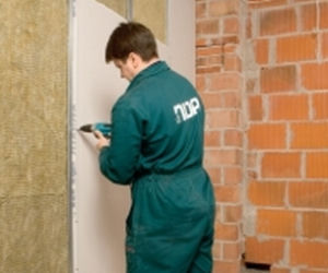

Przystępujemy do montażu płyt z drugiej strony stelaża, tak aby połączenia pionowe płyt z obu stron były przesunięte względem siebie o jeden profil, czyli najczęściej 60 cm. Aby wełna nie zsuwała się w dół, warto ją zamocować. Jest to szczególnie ważne, jeśli do wygłuszenia ścianki stosujemy miękką wełnę w matach, a nie twardsze płyty
