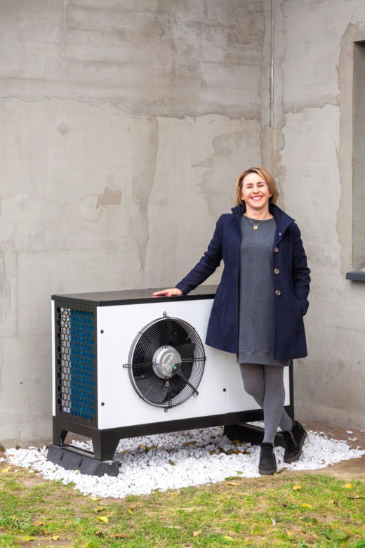

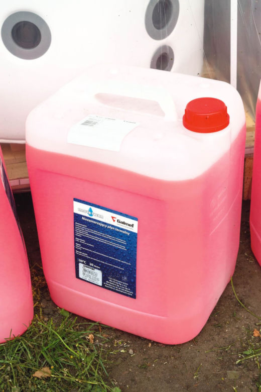

W obiegu monoblokowej pompy ciepła, która jest zamontowana na zewnątrz, a więc zimą narażona na działanie ujemnej niskiej temperatury, musi krążyć niezamarzający płyn
Autor: Piotr Mastalerz

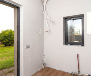

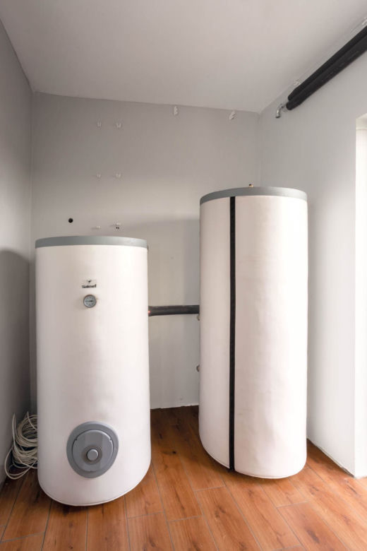

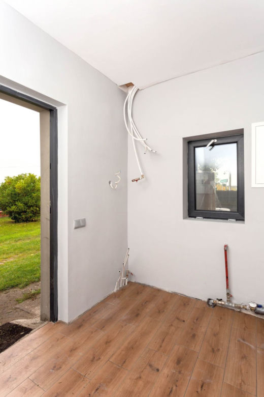

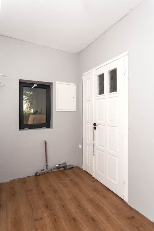

Pomieszczenie W domu nie ma kotłowni ani pomieszczenia technicznego. Elementy konieczne w instalacji z pompą ciepła zostaną ulokowane w wiatrołapie

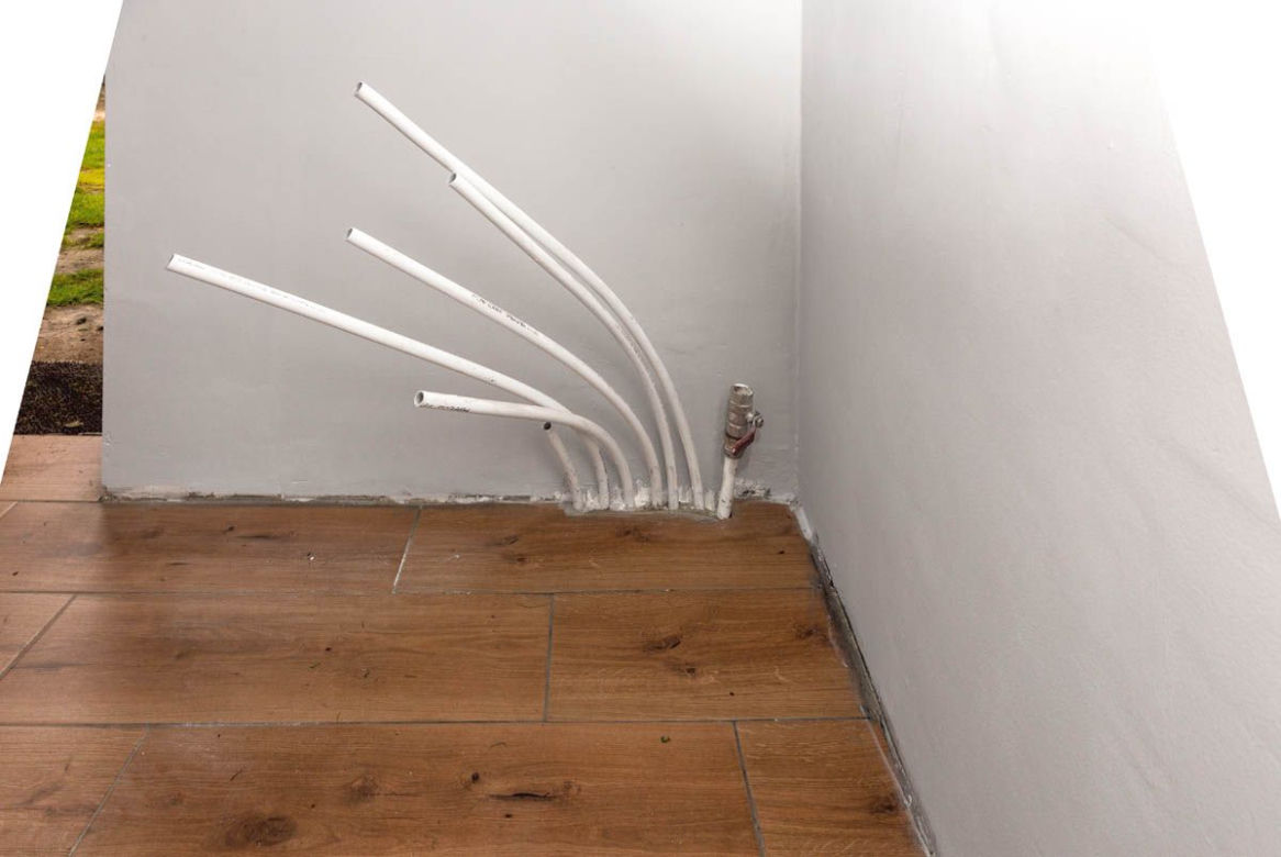

Instalacja grzewcza Na parterze jest podłogowa, a na poddaszu wyposażona w grzejniki. Została wykonana wcześniej. Przewody czekają już na połączenie ze źródłem ciepła

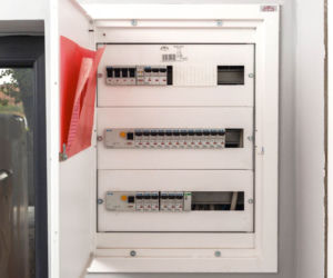

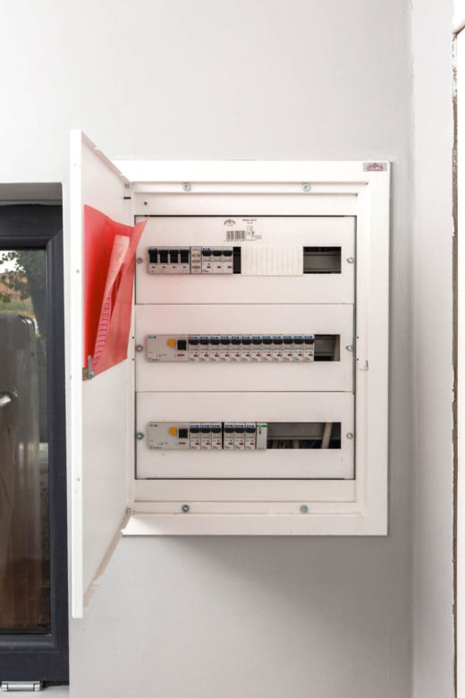

Zasilanie elektryczne W wiatrołapie znajduje się rozdzielnica elektryczna. To bardzo ułatwi doprowadzenie instalacji elektrycznej do zasilania pompy ciepła
Montaż powietrznej pompy ciepła

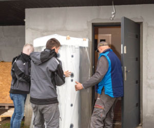

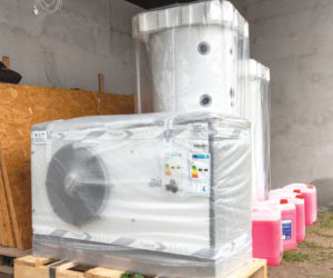

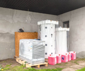

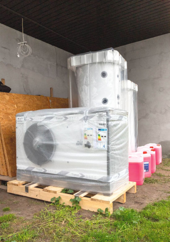

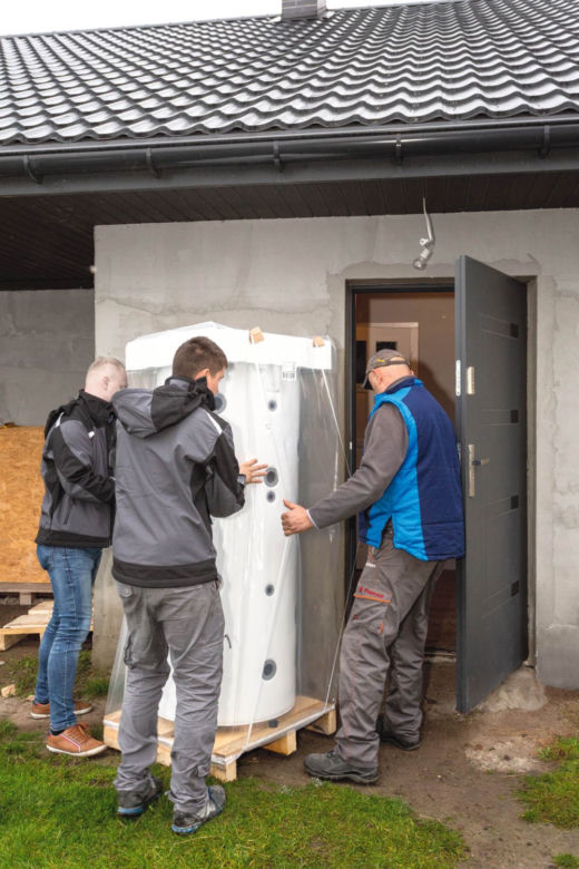

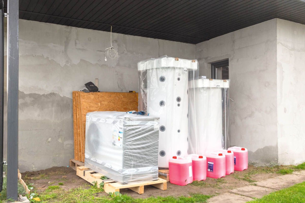

Dostawa urządzenia Pompa ciepła i zbiorniki muszą być starannie zabezpieczone na czas transportu, żeby dotarły na miejsce nieuszkodzone

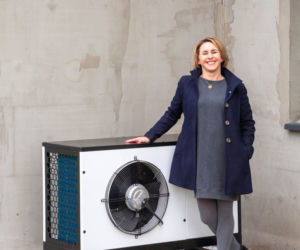

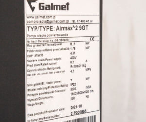

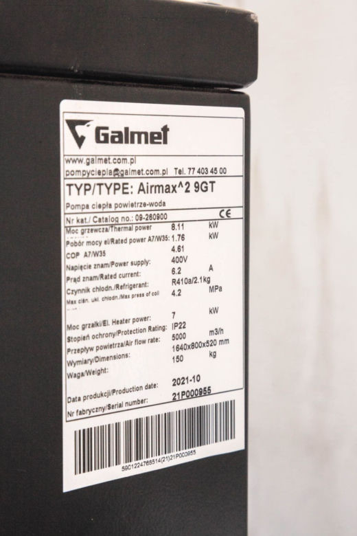

Dobrze dobrana moc Moc pompy ciepła musi być dobrana do zapotrzebowania na ciepło do ogrzewania i przygotowania c.w.u. Do niewielkiego domu laureatki konkursu odpowiednia jest pompa ciepła o mocy 9 kW

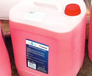

Glikol do pompy Obieg pompy ciepła zostanie wypełniony glikolem w celu zabezpieczenia urządzenia przed zamarznięciem w razie przerw w dostawie energii elektrycznej

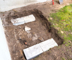

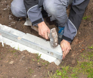

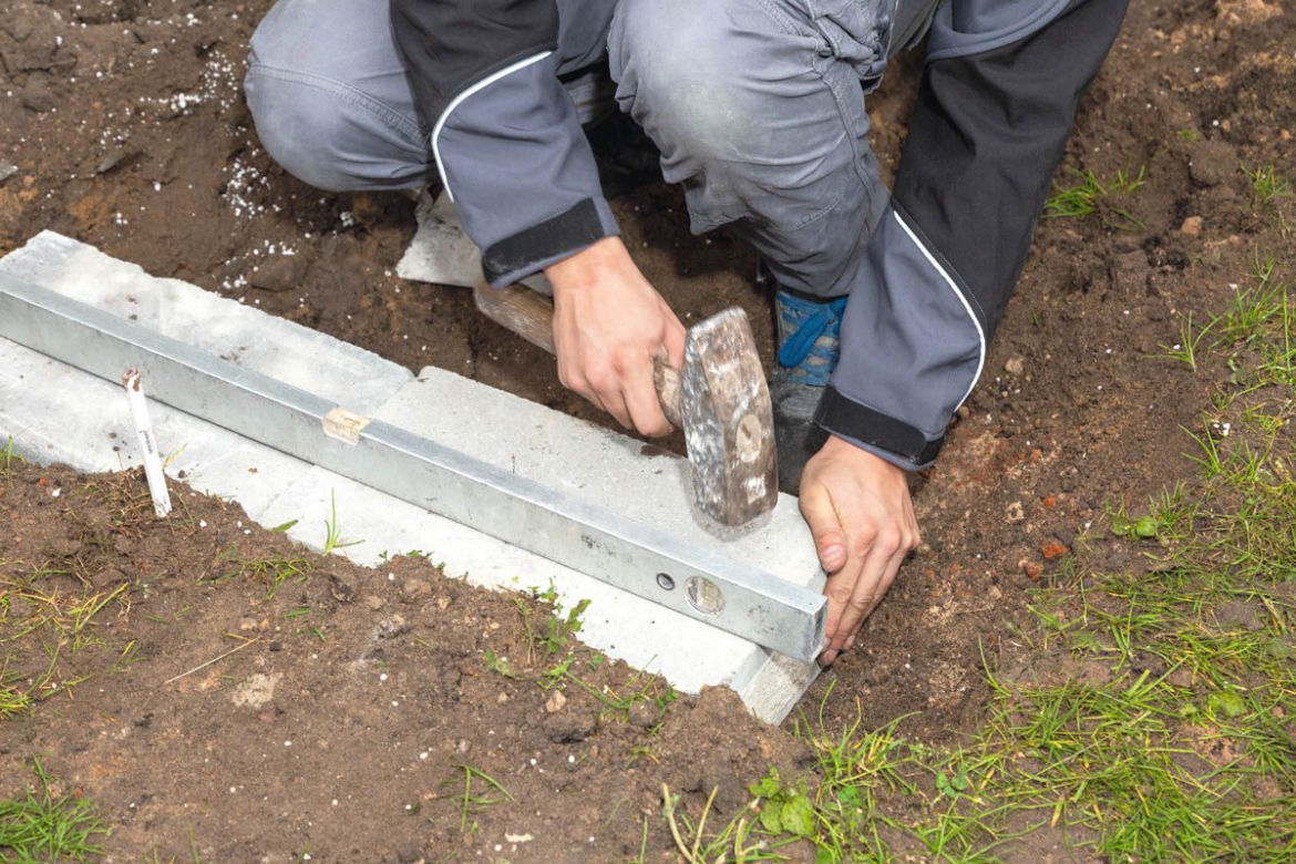

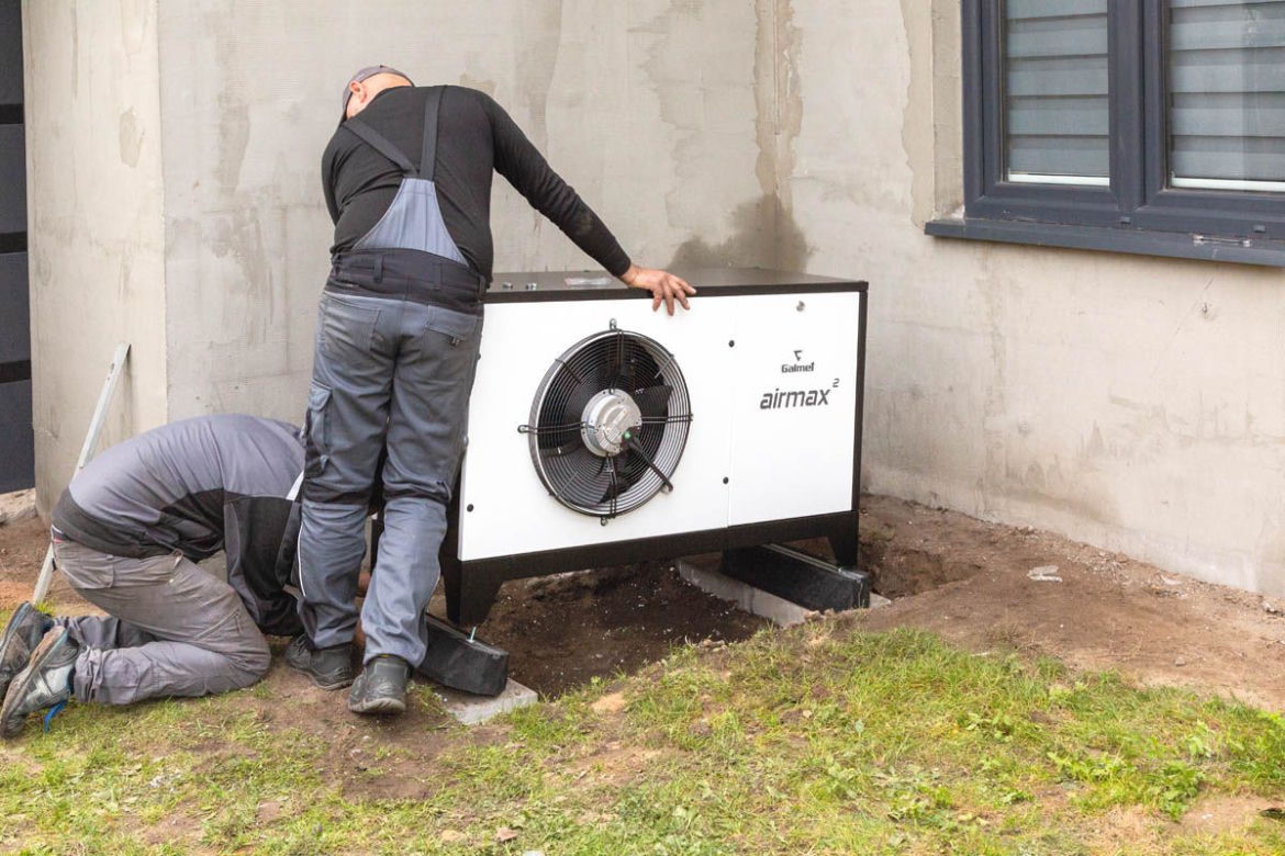

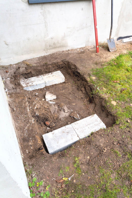

Cokół pod pompę Pompa ciepła zostanie ustawiona przy ścianie zewnętrznej wiatrołapu na przygotowanym z bloczków betonowych cokole
Poziomowanie Podpory pod jednostkę należy wypoziomować, aby podczas pracy urządzenia nie powstawały drgania będące źródłem hałasu

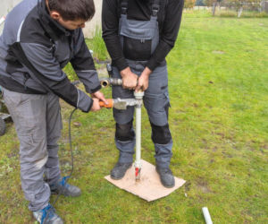

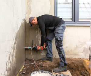

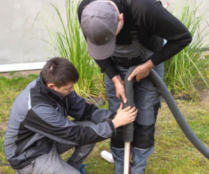

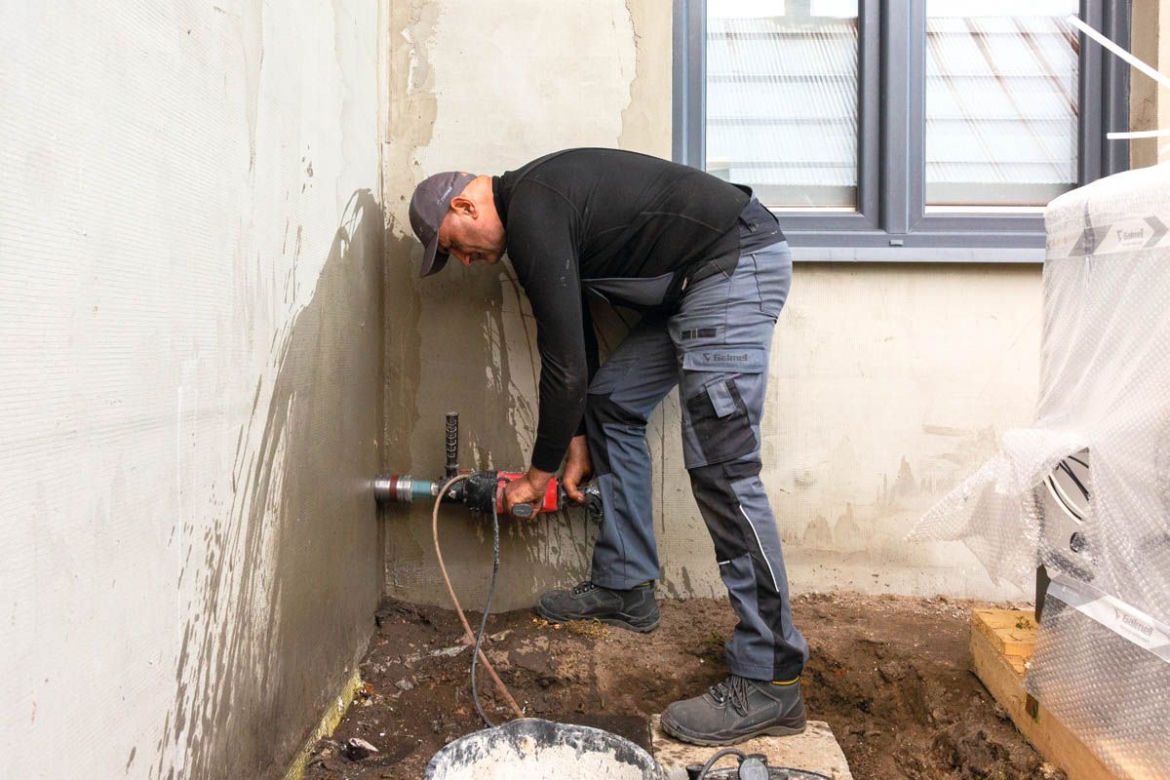

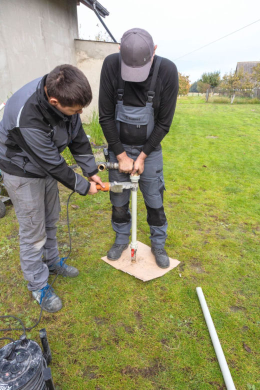

Otwory na instalacje W ścianie za pompą ciepła trzeba wywiercić otwory, przez które zostanie poprowadzona instalacja z czynnikiem grzewczym oraz elektryczna – do zasilania

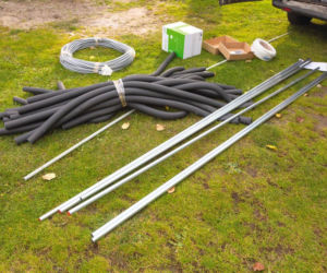

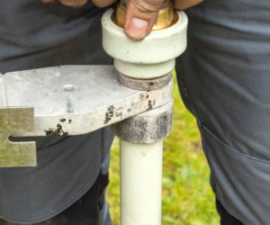

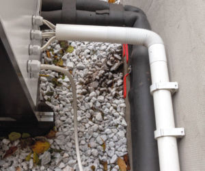

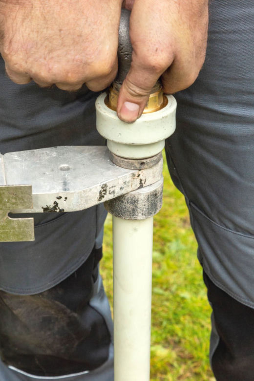

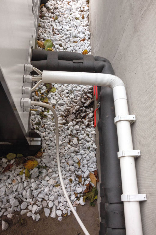

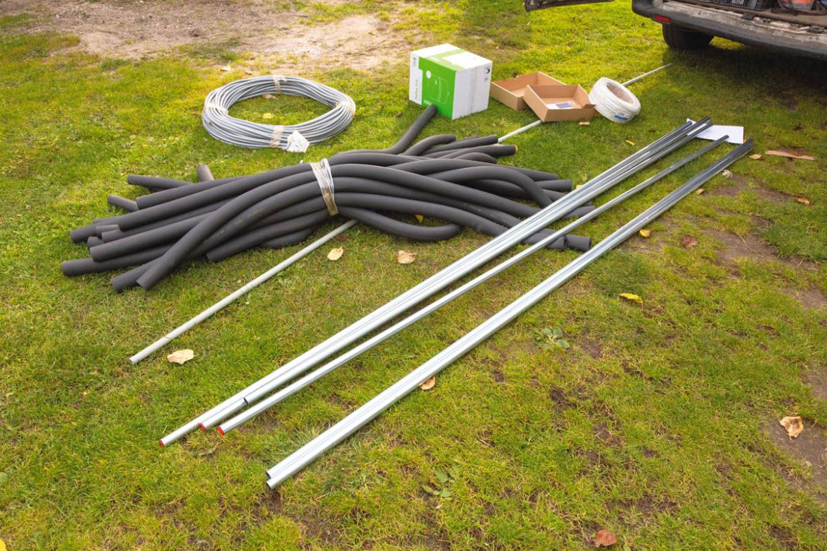

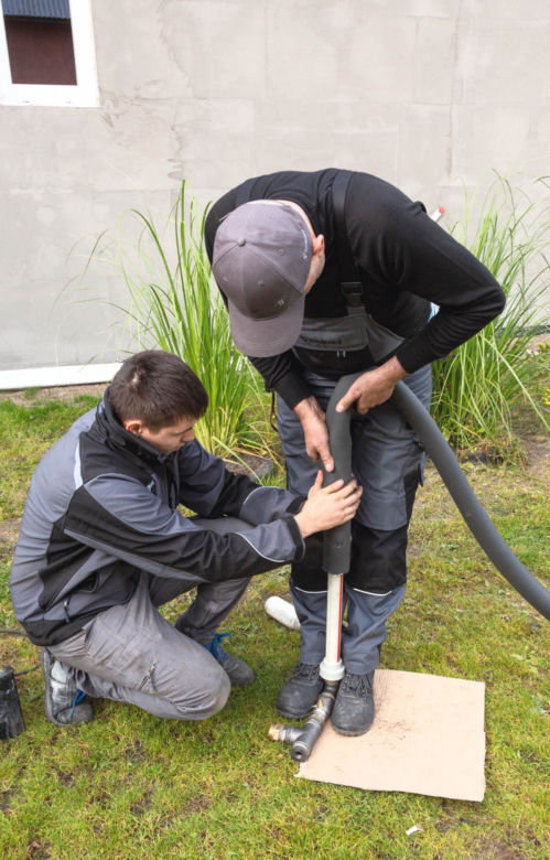

Obieg czynnika roboczego Instalacja łącząca jednostkę zewnętrzną ze zbiornikami wewnątrz domu zostanie zrobiona z odcinków sztywnych rur łączonych złączkami
Przygotowanie fragmentów instalacji Przed połączeniem instalacji z pompą ciepła wygodnie jest zmontować jej fragmenty zgodnie z zaplanowanym przebiegiem

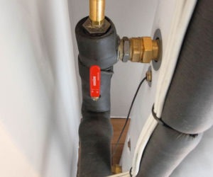

Izolacja termiczna Jest konieczna. Łatwiej otulić nią przewody przed ostatecznym zmontowaniem całości instalacji

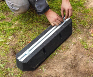

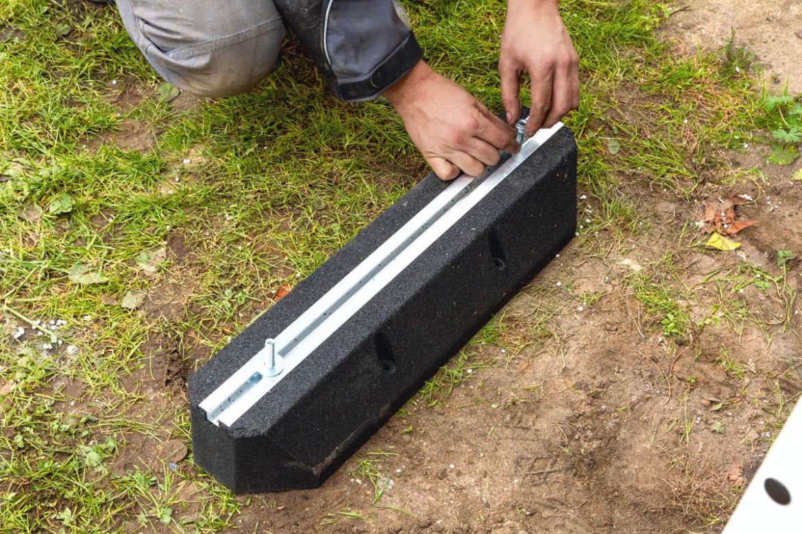

Gumowe podkładki Do eliminowania ewentualnego hałasu posłużą stopy z gumowymi podkładkami ustawione na cokole

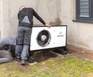

Ustawienie jednostki Do nich przytwierdza się śrubami nogi pompy
Konieczny odstęp Pompa musi stać co najmniej kilkanaście centymetrów od ściany budynku. To konieczne do zapewnienia jej prawidłowej pracy i zmieszczenia z tyłu instalacji

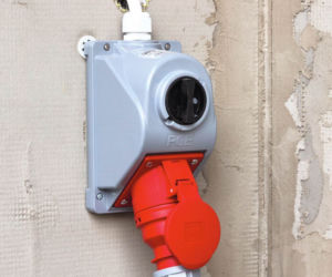

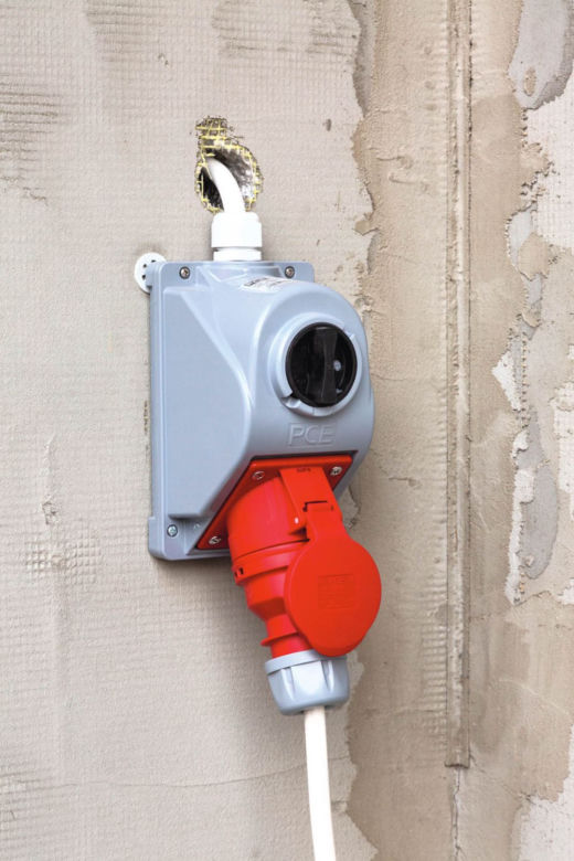

Zasilanie elektryczne Kabel zasilający pompy ciepła z wtyczką podłącza się do gniazda na napięcie 400 V zamontowanego na ścianie budynku

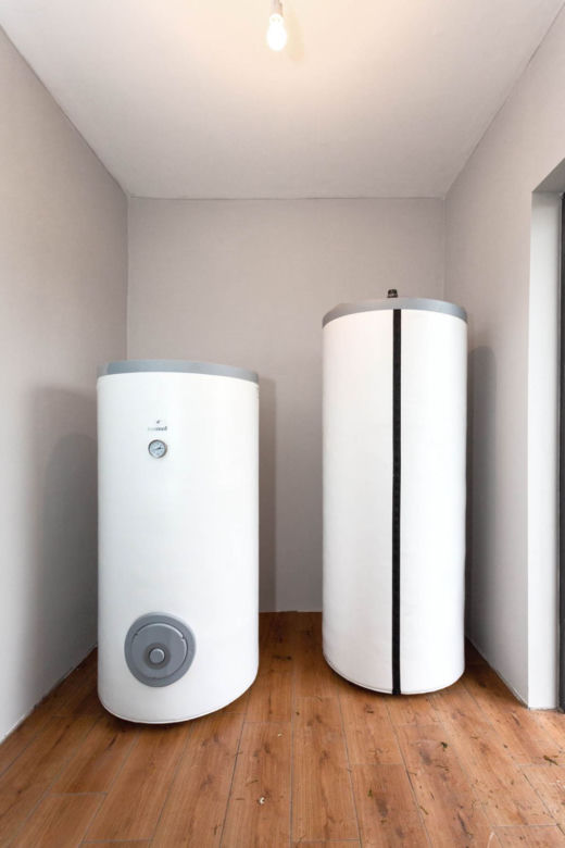

Oszczędność miejsca Airmax2 to pompa typu monoblok, więc cała jest zamontowana na zewnątrz. W pomieszczeniu potrzebny jest tylko zbiornik do podgrzewania wody użytkowej i ewentualnie drugi – buforow

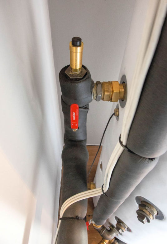

Króćce przyłączeniowe Są wyprowadzone z tyłu zbiorników, więc te trzeba ustawić w pewnej odległości od ściany, żeby zmieścić przewody i w miarę wygodnie prowadzić prace instalacyjne

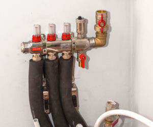

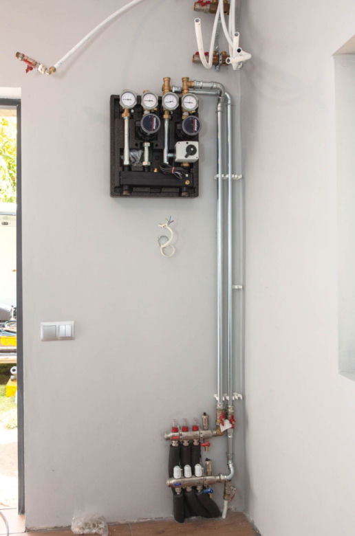

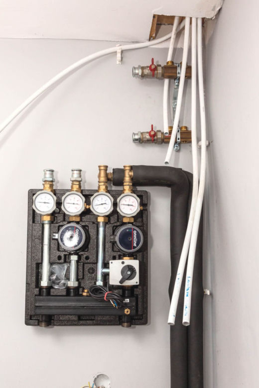

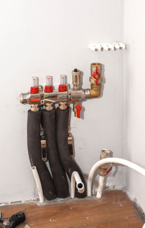

Zasilanie podłogówki Na ścianie nad podłogą, w miejscu, w którym wystawały z niej końcówki wykonanej wcześniej instalacji ogrzewania podłogowego, zamontowano rozdzielacze zasilający i powrotny
Instalacja grzejnikowa Powyżej drugi komplet rozdzielaczy połączono z instalacją grzejnikową

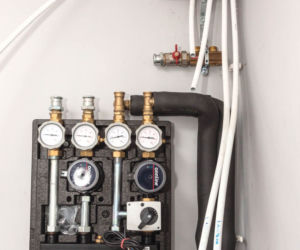

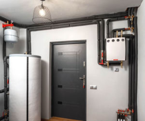

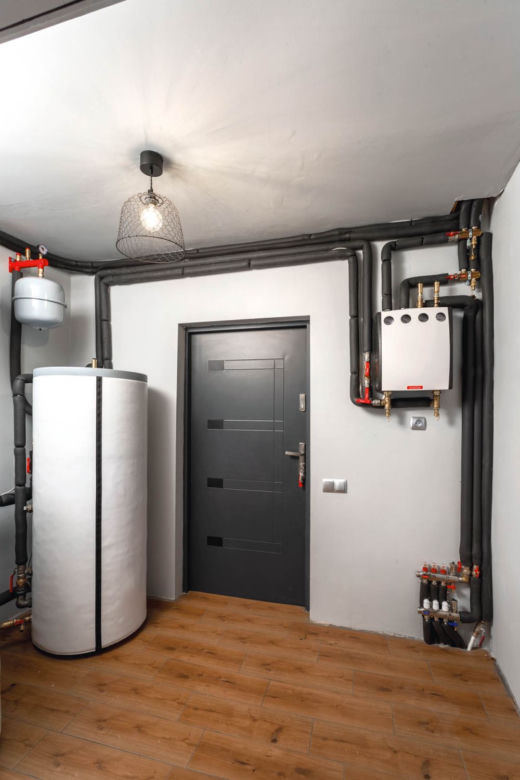

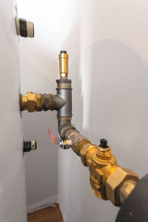

Grupa pompowa Instalacja od zbiorników do rozdzielaczy i grupy pompowej została wykonana z rur stalowych łączonych kształtkami
Otuliny z pianki Zgodnie z obowiązującymi wymaganiami instalacja wewnątrz domu, podobnie jak zewnętrzna, będzie chroniona przed stratami ciepła otulinami z pianki

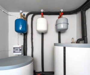

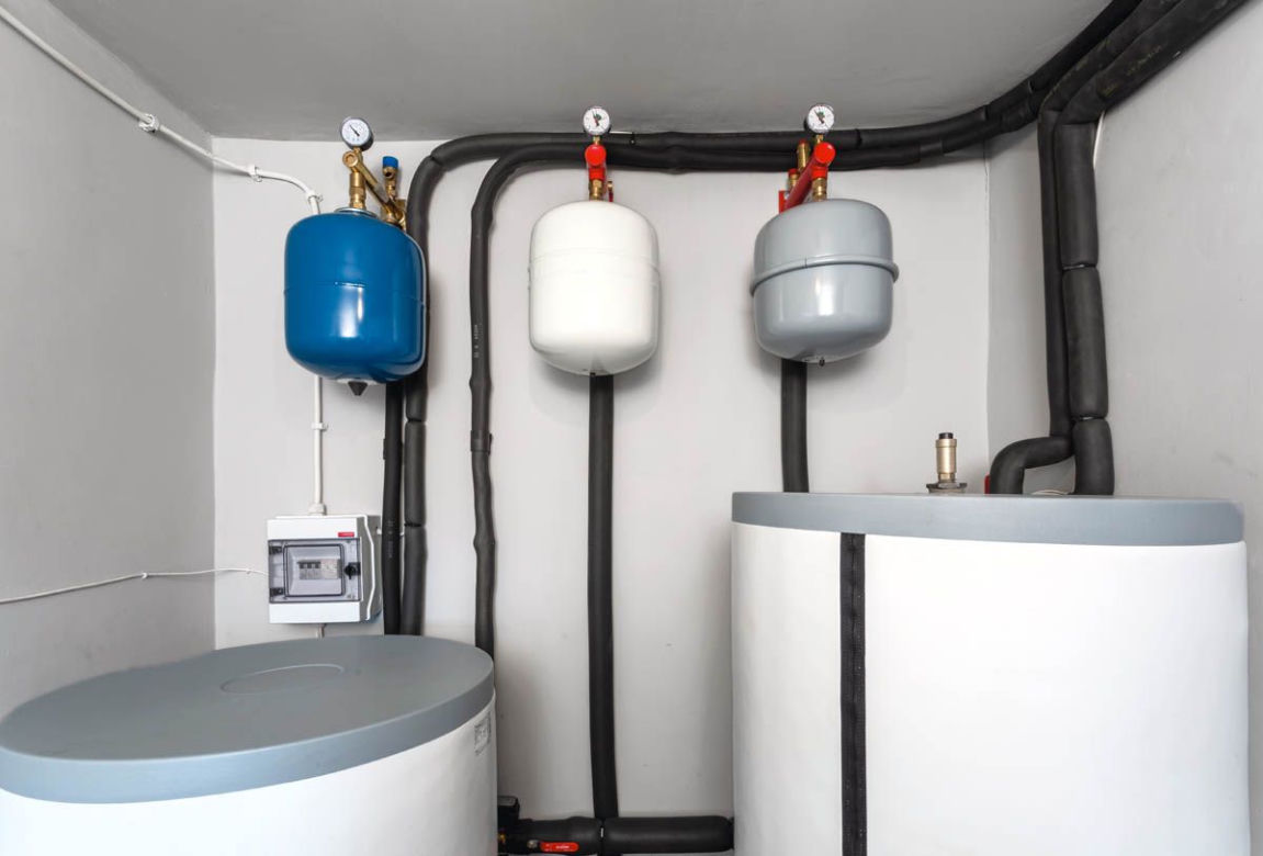

Naczynia wzbiorcze Na ścianie za zbiornikami zostały zamocowane trzy naczynia wzbiorcze zabezpieczające instalację i zbiorniki na wypadek wzrostu ciśnienia

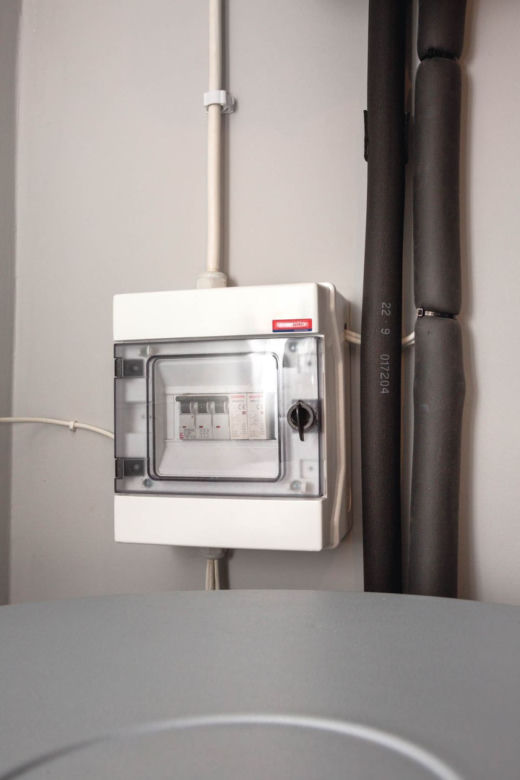

Bezpieczniki Do zamontowanej nad jednym ze zbiorników skrzynki elektrycznej z zabezpieczeniem pompy ciepła będzie w razie potrzeby łatwy dostęp

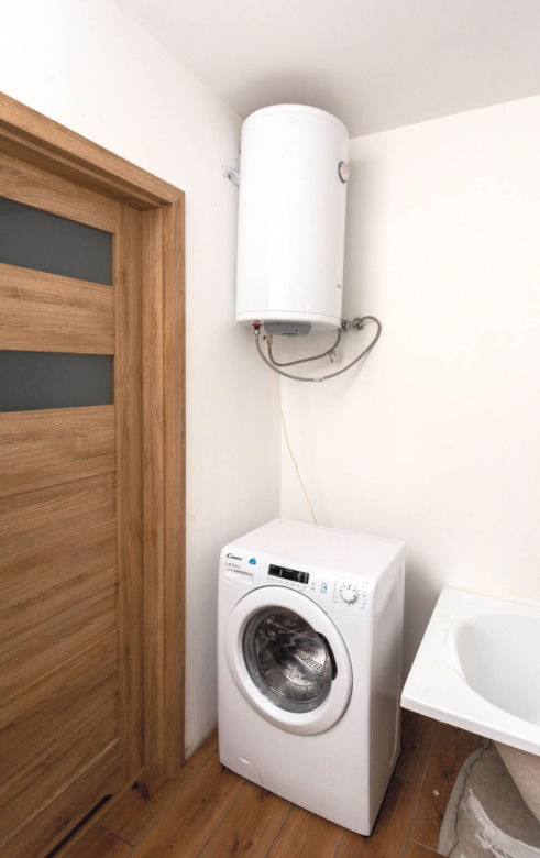

Przed zamontowaniem pompy ciepła c.w.u. była podgrzewana w podgrzewaczu elektrycznym. Wygodnie, ale drogo

W wiatrołapie bez problemu zmieszczą się dwa zbiorniki: jeden do podgrzewania wody użytkowej, drugi – buforowy

Zbiorniki i konieczna instalacja zostały umiejętnie rozmieszczone, a instalacja starannie wykonana. To bardzo ważne, zważywszy na to, że znajdują się w przedsionku prowadzącym do domu
