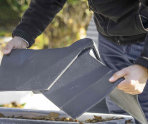

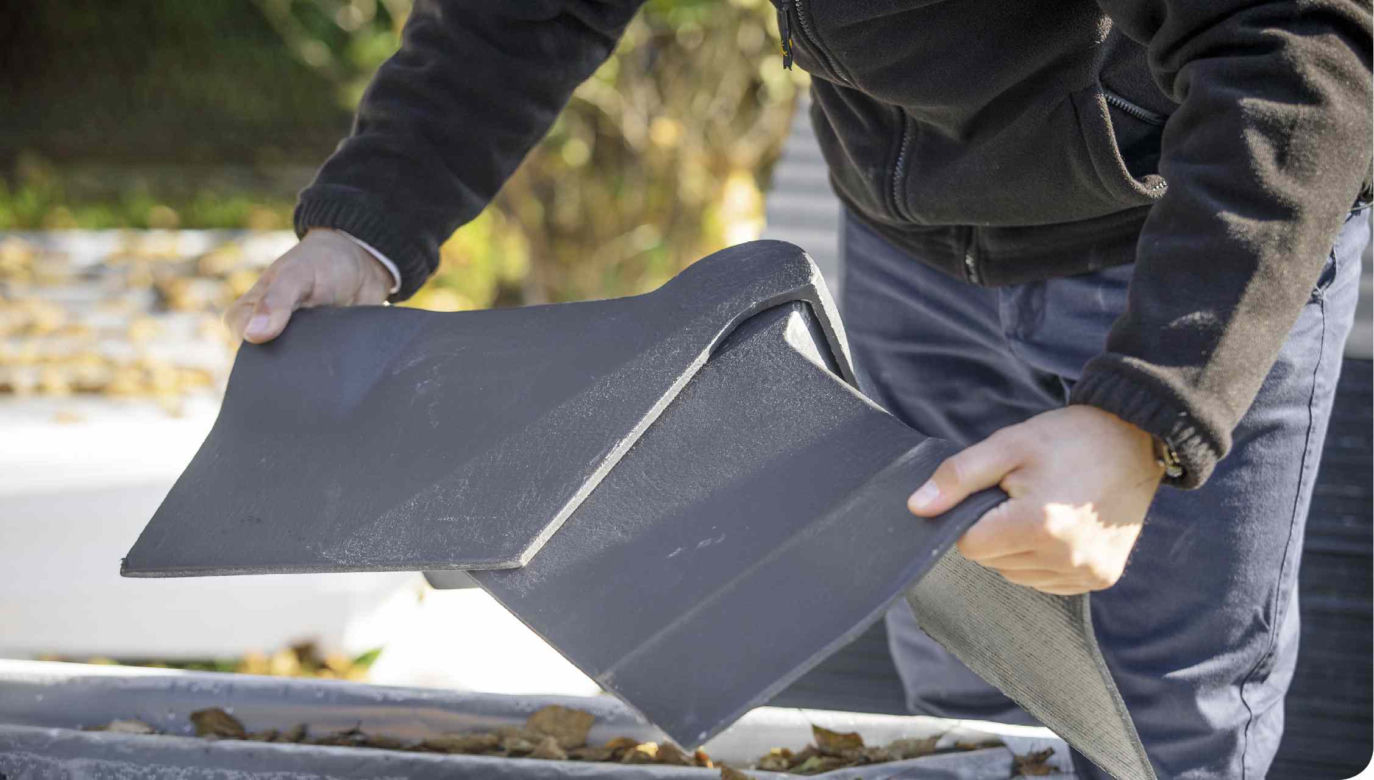

Obróbki okapu
Obróbki okapu

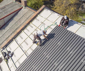

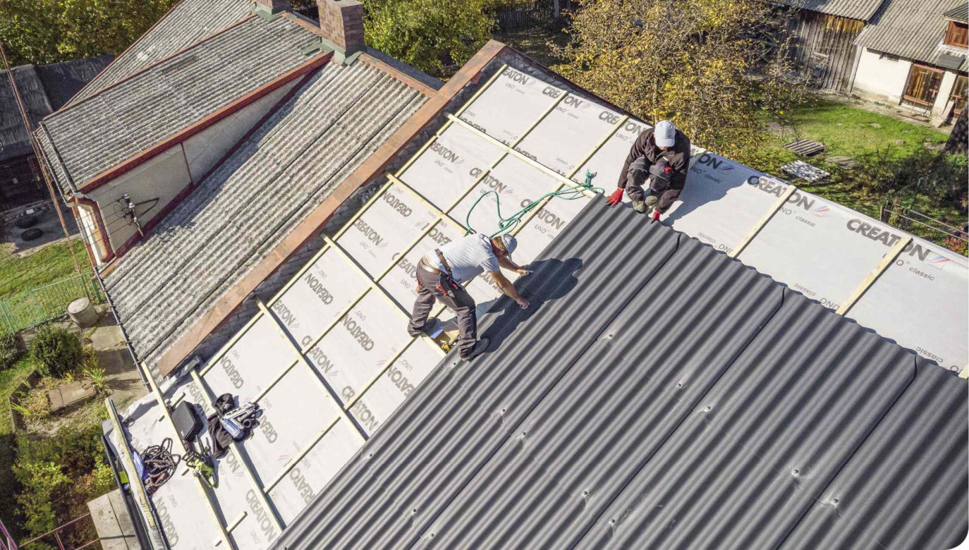

Rozstaw łat pod płyty faliste to 86-117 cm. Najpierw montuje się obróbki okapu i wróblówkę. Montaż pokrycia zaczynamy od dolnego narożnika połaci
Autor: CREATON/ Materiały prasowe

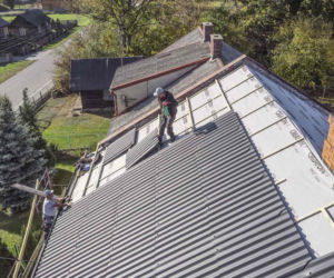

Zakłady między płytami
Nie można zapomnieć o zakładach między płytami. Zakłady pionowe mają zazwyczaj szerokość jednego przetłoczenia lub jednej fali. Poziome – 17-20 cm

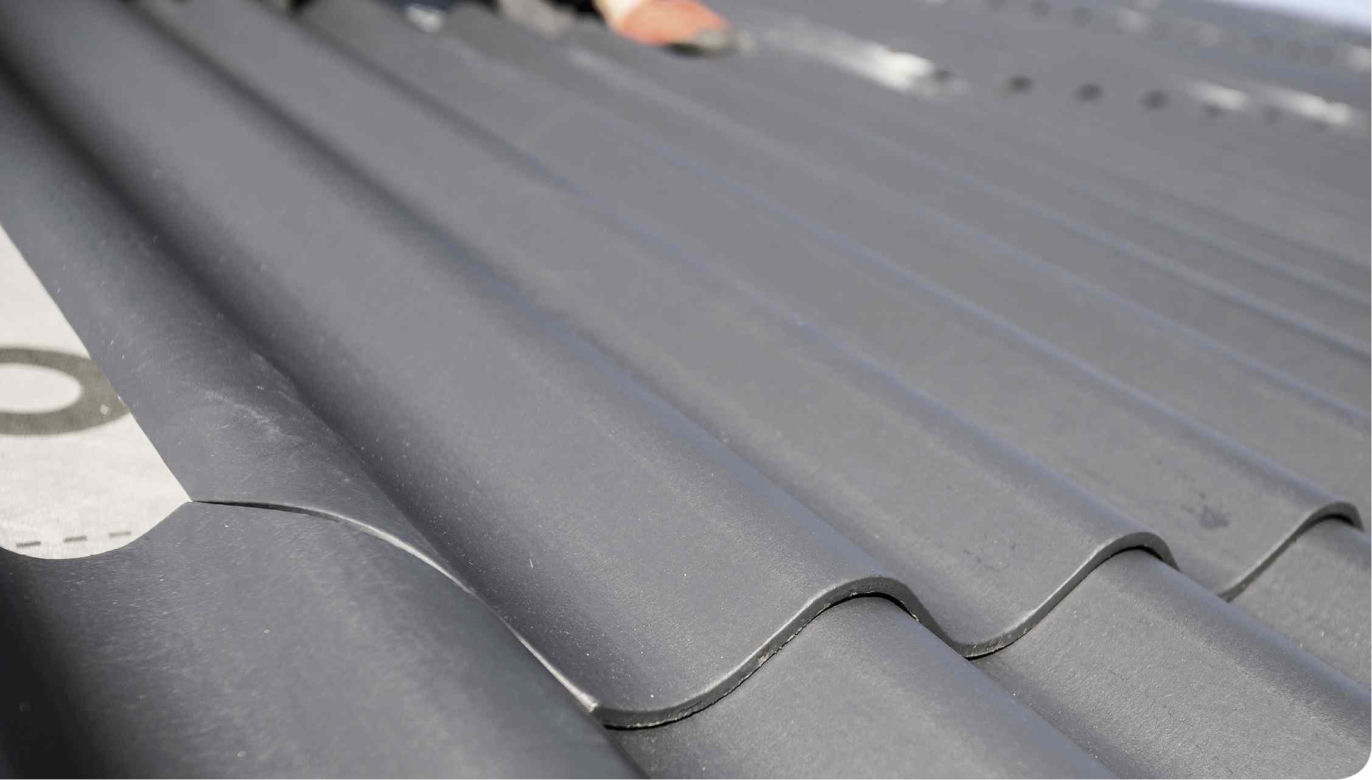

Ścięte narożniki
Ścięte narożniki
Narożniki płyt cementowo-włóknowych bywają fabrycznie ścięte, by dało się zachować wymagane zakłady, a płyty nie odstawały od siebie w narożach

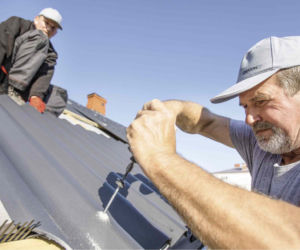

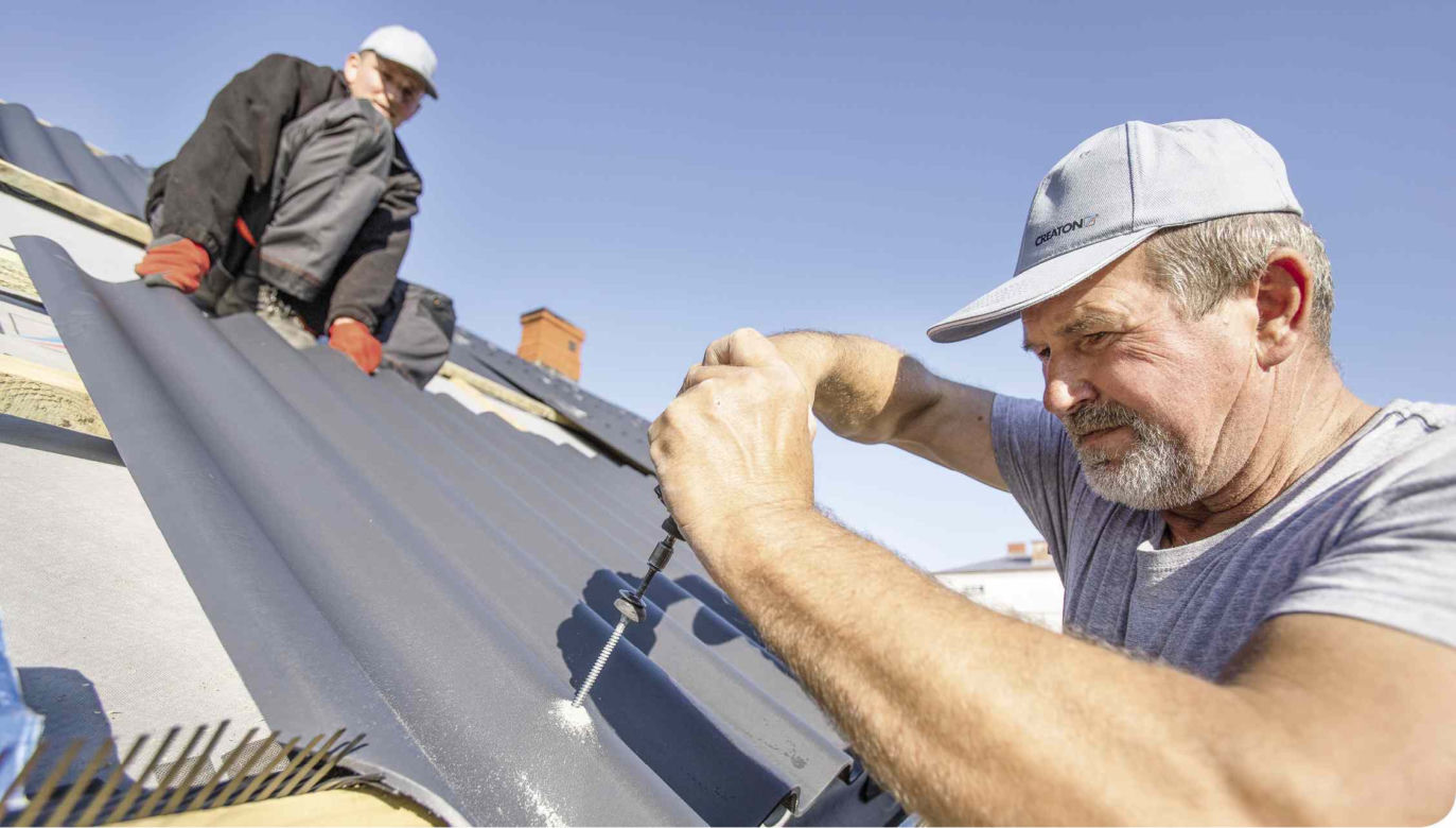

Przykręcanie płyt
Przykręcanie płyt
Płyty tnie się zwykłą ręczną piłą lub szlifierką kątową. Przytwierdza się je do łat wkrętami wyposażonymi w uszczelki. Umieszcza się je zawsze w górze przetłoczenia

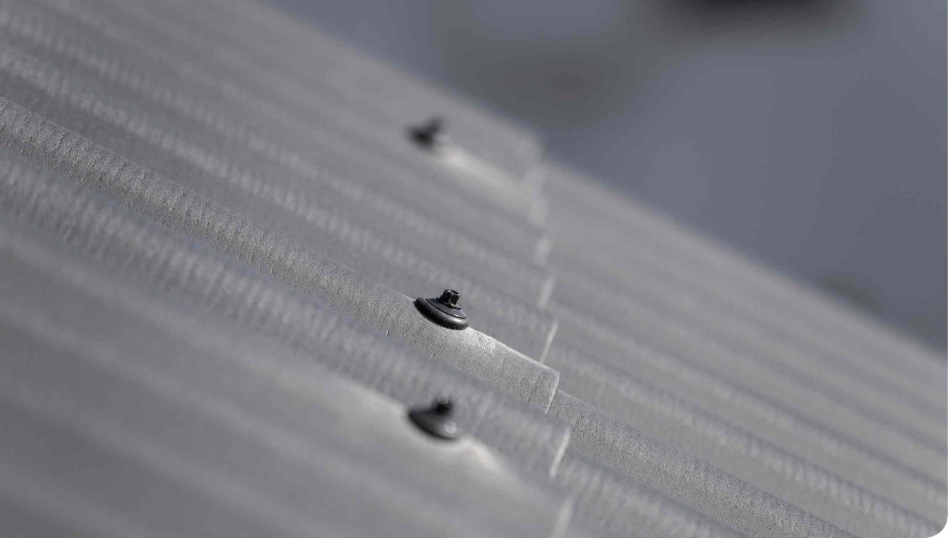

Luzowanie połączeń
Luzowanie połączeń
Po dokręceniu płyty luzuje się każde połączenie o jeden obrót, żeby płyty w tych miejscach nie zaczęły pękać, co może nastąpić w rezultacie pracy więźby dachowej

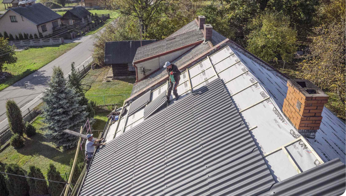

Elementy dodatkowe
Elementy dodatkowe
Oprócz płyt stosowane są liczne elementy dodatkowe – wiatrownice, gąsiory pulpitowe, gąsiory podstawowe i zawiasowe oraz widoczne na zdjęciu zakończenia gąsiorów
