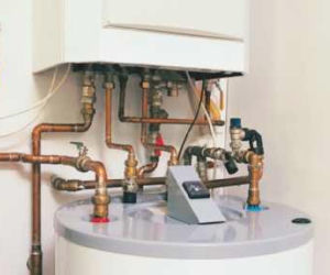

Jeżeli kocioł wisi bezpośrednio nad zasobnikiem, powinna między nimi pozostać 20-30-centymetrowa przerwa potrzebna do podłączenia rur biegnących od i do zasobnika (od góry) oraz od i do kotła (od dołu)
