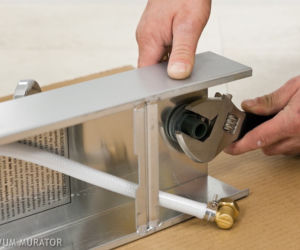

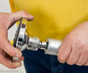

Krok drugi
Jej króciec przekładamy przez otwór i ustawiamy w osi panelu, zakładamy podkładkę i dokręcamy nakrętkę. Używamy klucza płaskiego lub nastawnego. Posługujemy się nim ostrożnie, bo plastikowy gwint jest delikatny
Autor: Marcin Czechowicz

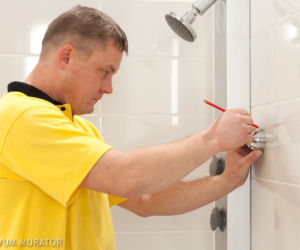

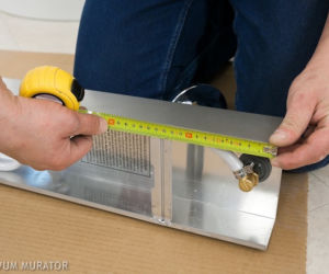

Krok czwarty
Mierzymy rozstaw zaczepów mocujących i tę odległość zaznaczymy na ścianie. Przed mocowaniem panelu do ściany warto zabezpieczyć brodzik przed zniszczeniem, na przykład kładąc na nim grubą tekturę

Krok szósty
W zaznaczonych miejscach przykładamy do ściany zaczepy panelu i odrysowujemy otwory pod kołki mocujące

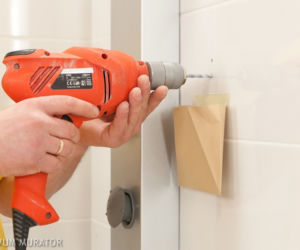

Krok siódmy
Otwory robimy między płytkami. Uważamy, aby nie zaczepić wiertłem o krawędź płytki, bo mogłaby się wyszczerbić. Średnicę wiertła dobieramy do średnicy kołków. Aby nie zabrudzić pyłem brodzika, pod miejscami, w których będziemy wiercić, przyklejamy kopertę

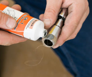

Krok jedenasty
Stosujemy zawory o końcówkach półcalowych. Najpierw jednak uszczelniamy ich gwinty. Robimy to pakułami i pastą uszczelniającą do instalacji wodnych

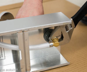

Krok dwunasty

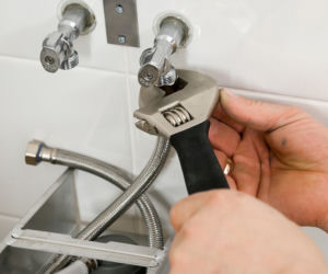

Zawory wkręcamy, posługując się kluczem nastawnym albo płaskim. Dokręcamy je tak, żeby króćce do podłączenia wężyków były skierowane w dół – ułatwi to podłączenie panelu

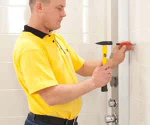

Krok szesnasty
Punktakiem ostrożnie wyznaczamy dwa miejsca wiercenia

Krok siedemnasty
Wiercimy bez udaru, żeby nie uszkodzić płytek. Mocujemy uchwyt wkrętami

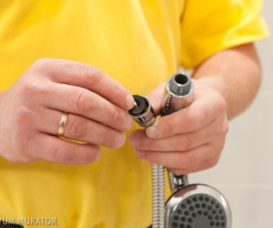

Krok osiemnasty
Przykręcamy go do króćca w panelu. W końcówki węża wkładamy uszczelki

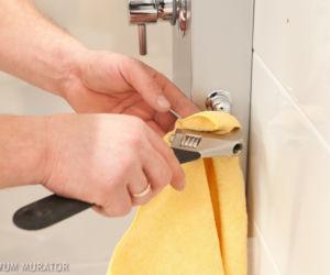

Krok dziewiętnasty
Nakrętkę przy panelu możemy lekko dociągnąć kluczem płaskim. By nie zniszczyć nakrętki, pod klucz podkładamy grubą szmatkę. Słuchawkę łączymy z wężem, dokręcając nakrętkę ręką
