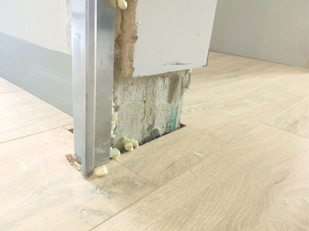

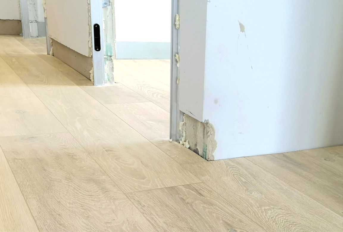

Osadzanie metalowej ościeżnicy w murze
Autor: Zuzanna Podwysocka

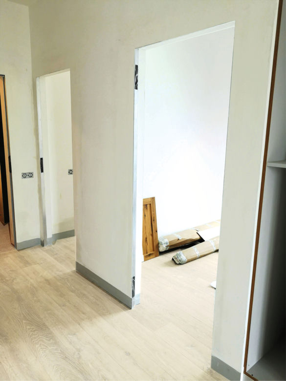

Montaż ościeżnicy
Montaż ościeżnicy

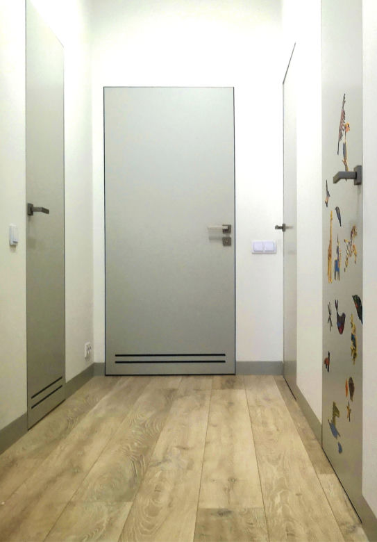

Ościeżnice osadzono tak, by zarówno skrzydła drzwiowe otwierające się na korytarz, jak i do pomieszczenia były zlicowane ze ścianą w korytarzu
Montaż ościeżnicy
Montaż ościeżnicy

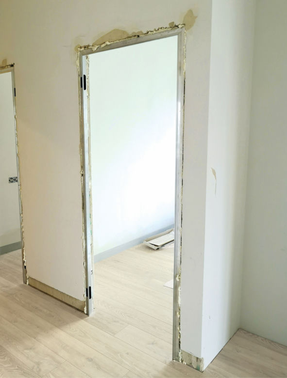

Rozmiar otworów drzwiowych był dopasowany do wymiarów ościeżnic - po ich osadzeniu pozostała niewielka szczelina.
Autor: Z

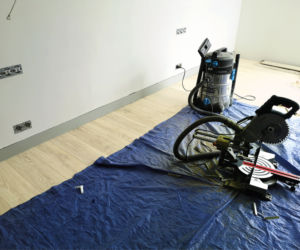

Montaż listwy cokołowej

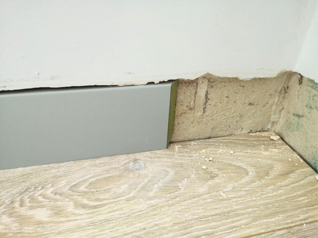

Między listwą cokołową a tynkiem także pozostała niewielka szczelina

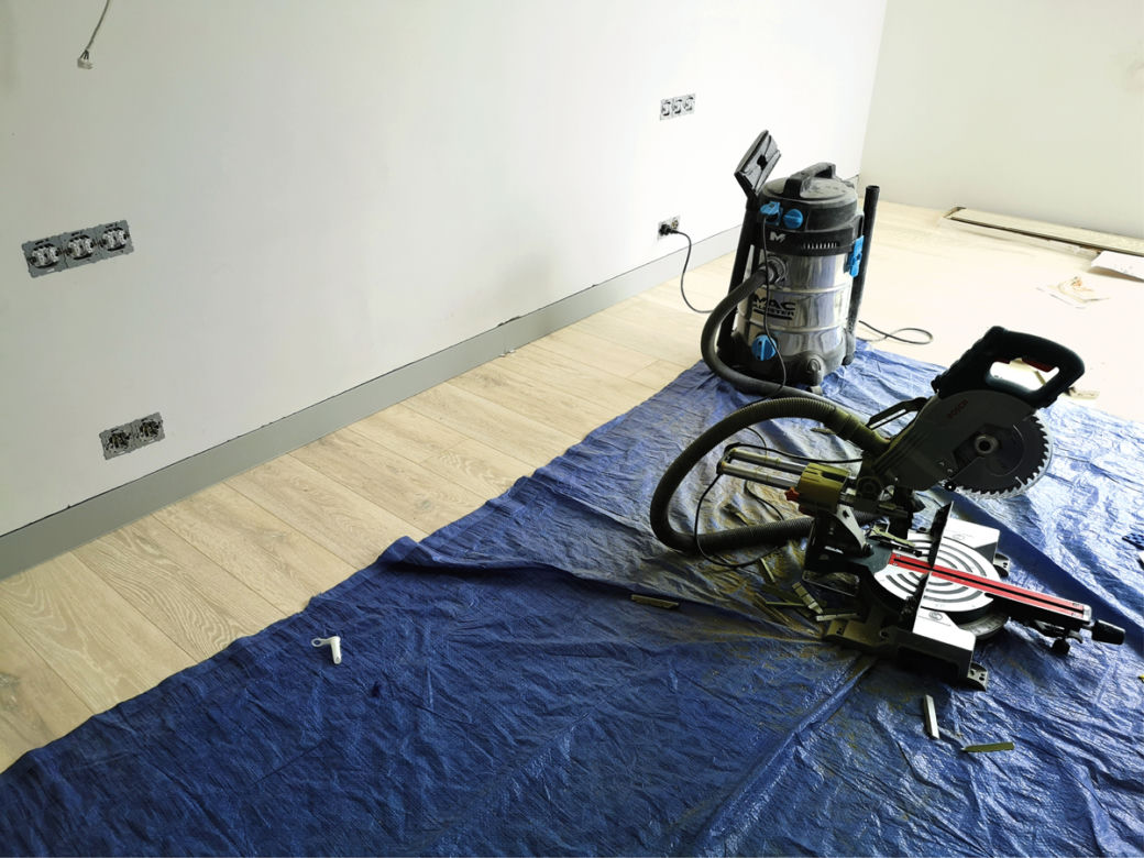

Montaż listew cokołowych
Na połączeniach odcinków listwy cokołowe przycinano pod kątem
Montaż cokołu
Montaż cokołu
Cokół przytwierdzono do muru klejem montażowym

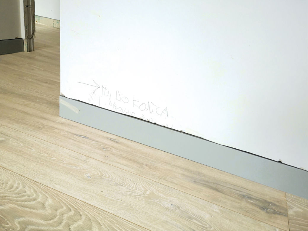

Szczelinę nad cokołem wypełniono akrylem, a tynk wyrównano gładzią

W podobny sposób wykończono ściany wokół ukrytych ościeżnic

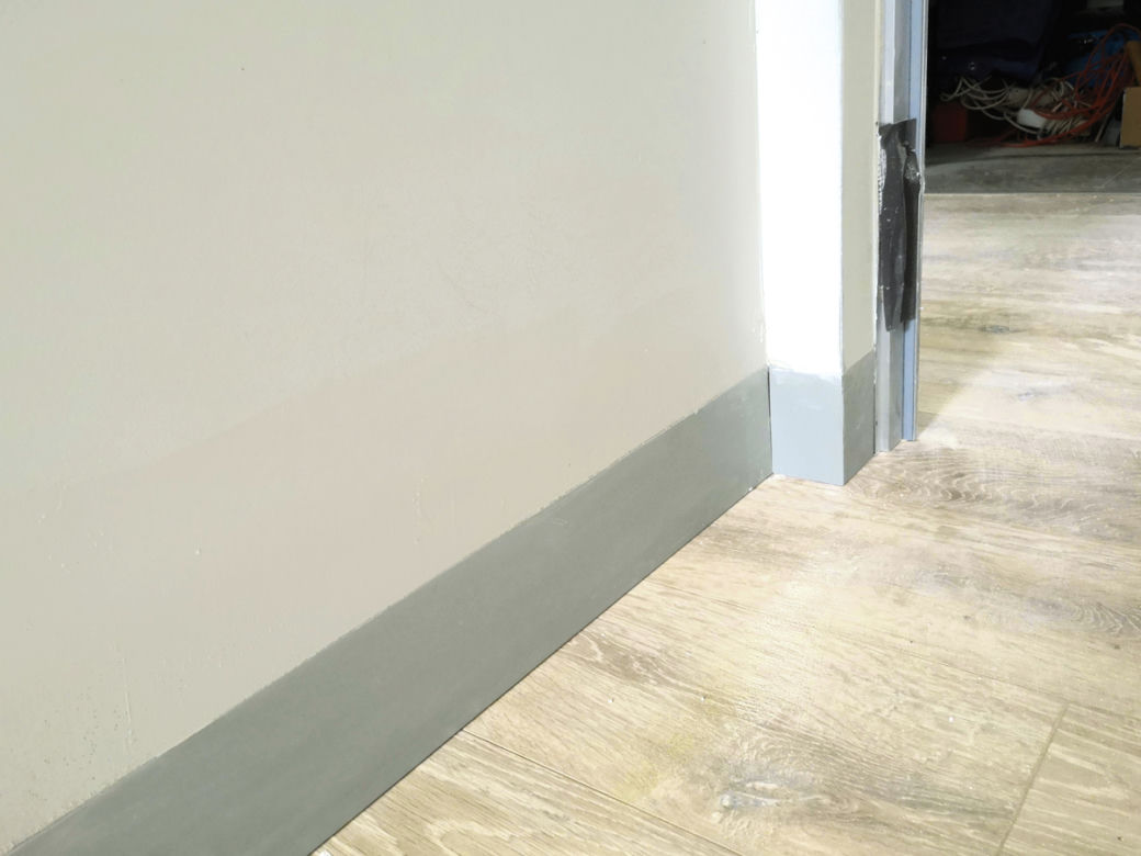

Cokół montaż
Cokół montaż
Cokół jest zlicowany ze skrzydłami drzwiowymi, ścianą i szafą wnękową
W murze osadzono metalowe ościeżnice
