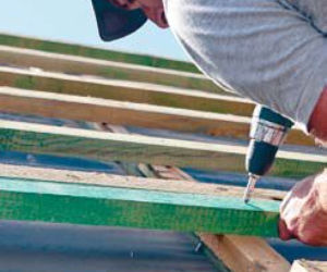

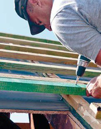

Przybijanie łat montażowych

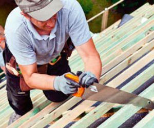

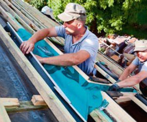

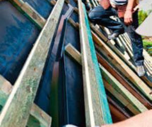

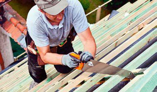

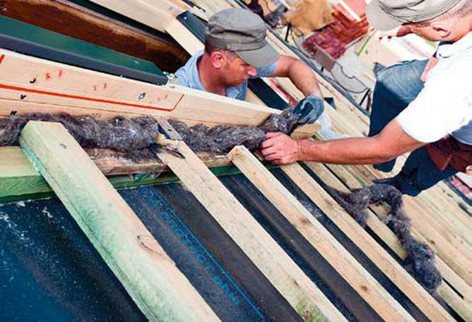

Wysokość montażu każdego okna należy bardzo starannie wyznaczyć. Miejsce usytuowania każdego okna trzeba dopasować do rozstawu łat, tak żeby pod oknem zmieścił się pas dachówek o pełnej wysokości. Dolna krawędź okna otwieralnego musi się znaleźć przynajmniej 85 cm nad podłogą, a zawias otwieranego skrzydła – nieco ponad głową osoby stojącej przy oknie. Aby stabilnie zamocować okno w dachu, pod i nad oknem nabija się łaty montażowe – w płaszczyźnie łat, na których będą montowane dachówki
