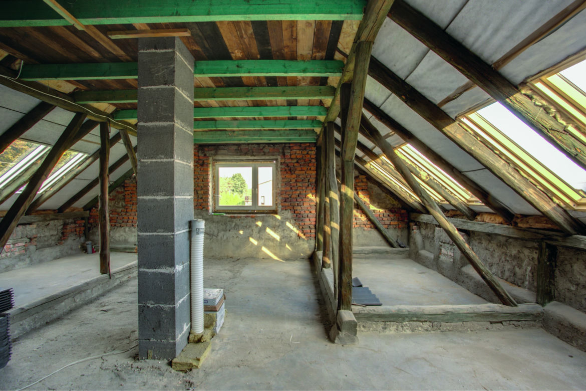

Nowe okna połaciowe
Nowe okna połaciowe
Okna połaciowe wpuszczają mnóstwo światła na poddasze
Autor: Piotr Mastalerz

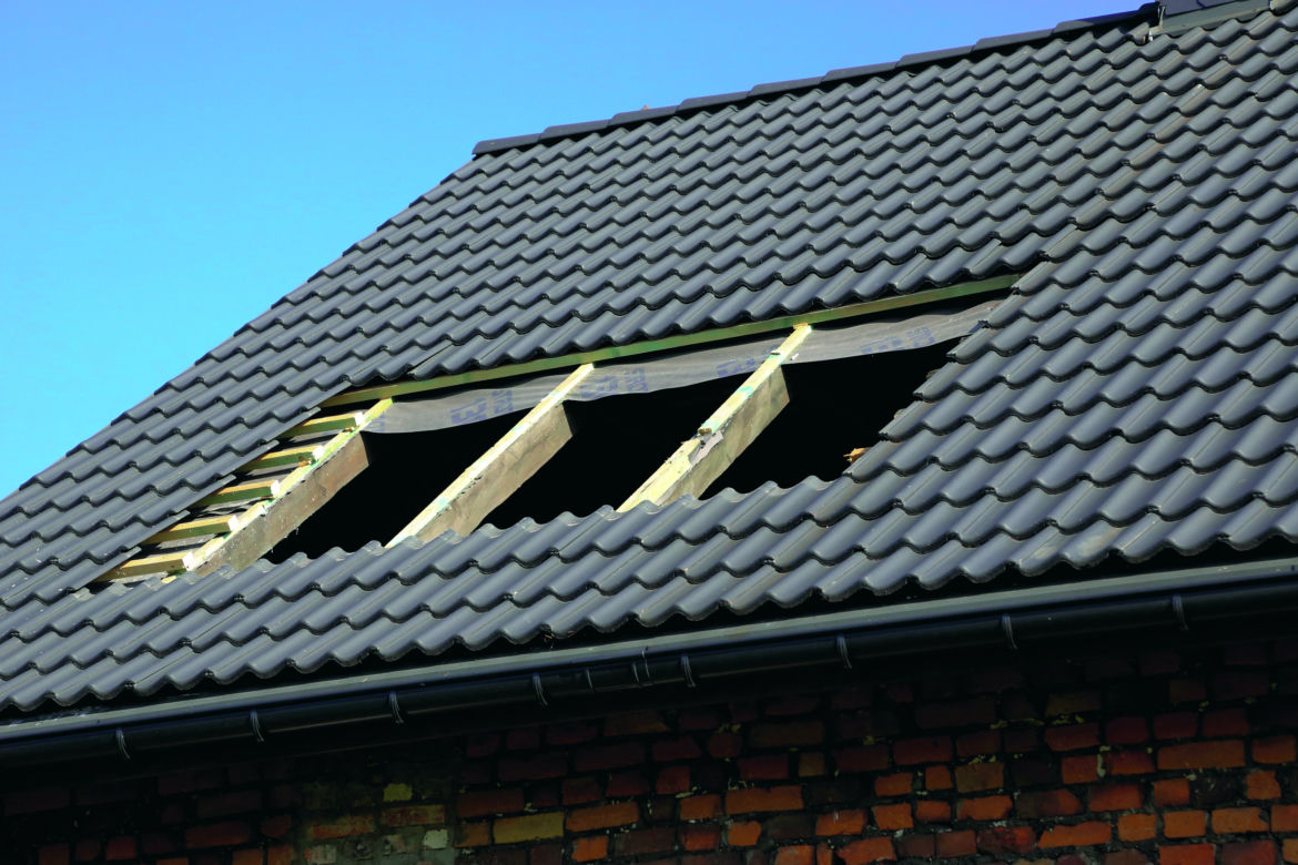

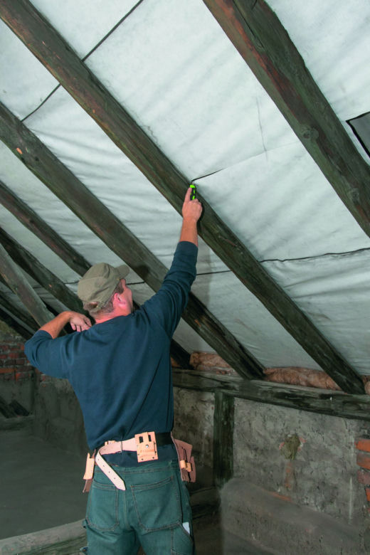

Usuwanie pokrycia
Usuwanie pokrycia
Pokrycie usuwa się od środka. Najpierw jednak naciąć trzeba wiatroizolację

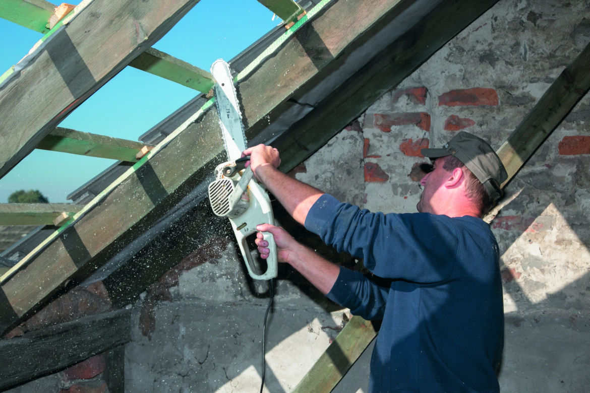

Wycinanie łat
Wycinanie łat
Okna połaciowe trzeba dopasować do rozstawu krokwi. Montażysta musi przyciąć łaty po obu brzegach otworu

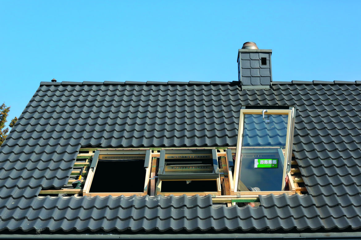

Otwory w połaci dachowej
Po wstawieniu okien nad zespoleniem zostaną zamontowane rynienki odwadniające i kołnierz z blachy. Boczne dachówki zostaną uzupełnione po zamontowaniu kołnierzy bocznych

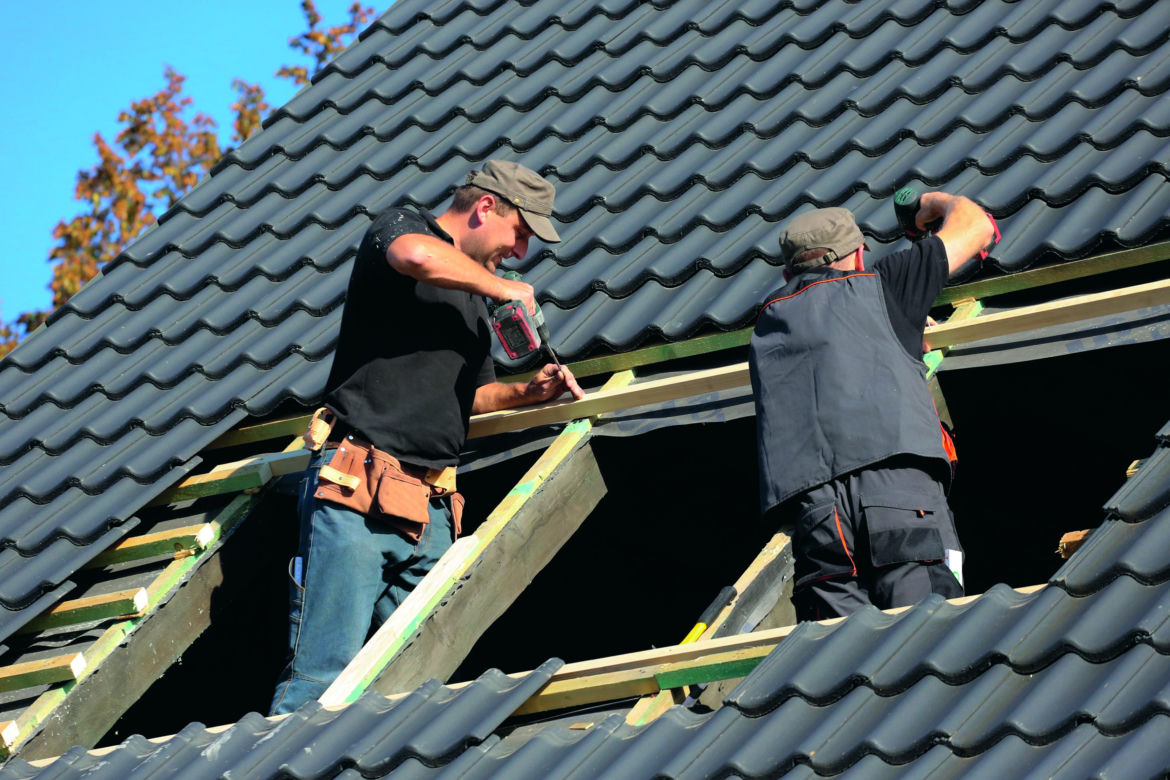

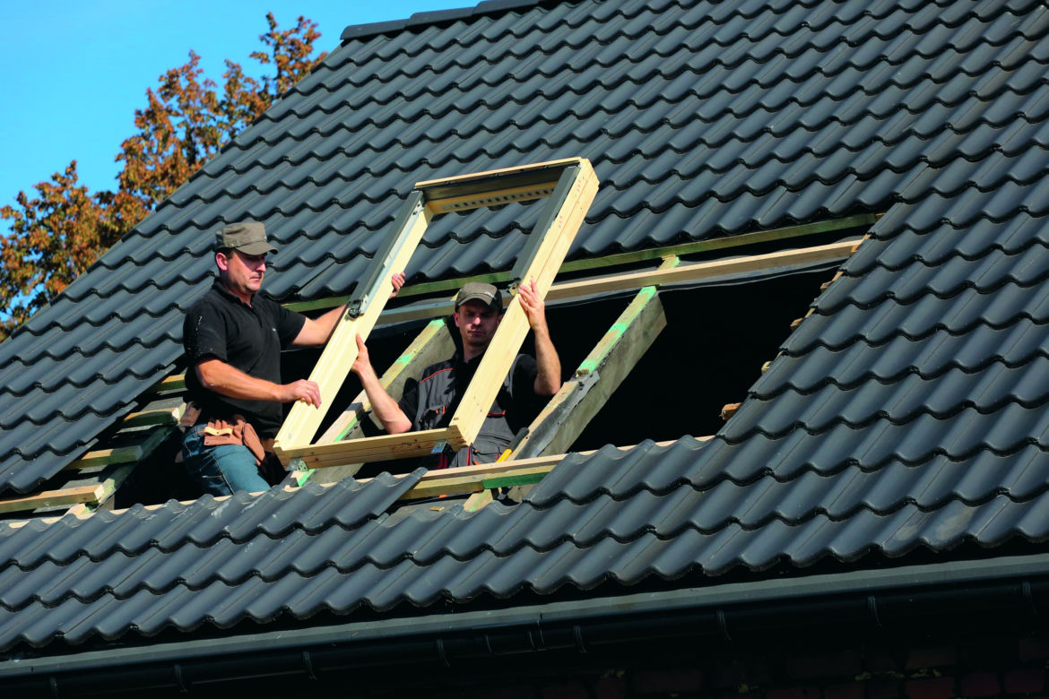

Przykręcanie łat montażowych
Montażyści musza teraz przykręcić i wypoziomować łaty montażowe, na których będzie się opierać okno. Najpierw trzeba zamontować dolną, następnie górną łatę

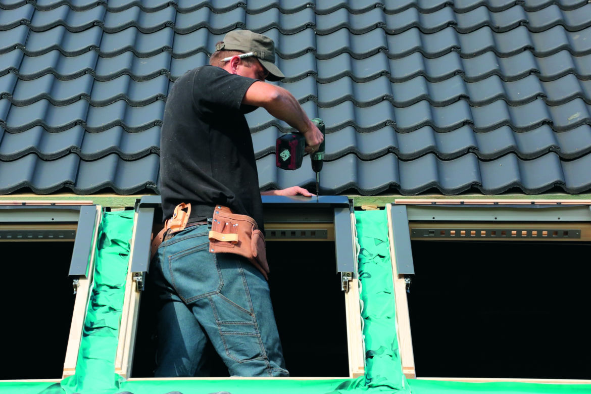

Oparcie okna połaciowego
Okno połaciowe będzie oparte na łatach montażowych oraz ustabilizowane na kontrłatach nabitych na krokwie za pomocą kątowników montażowych przykręconych do ram okna

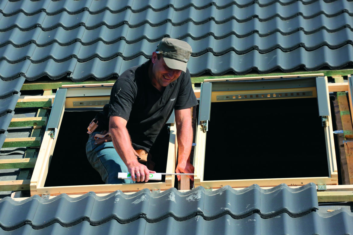

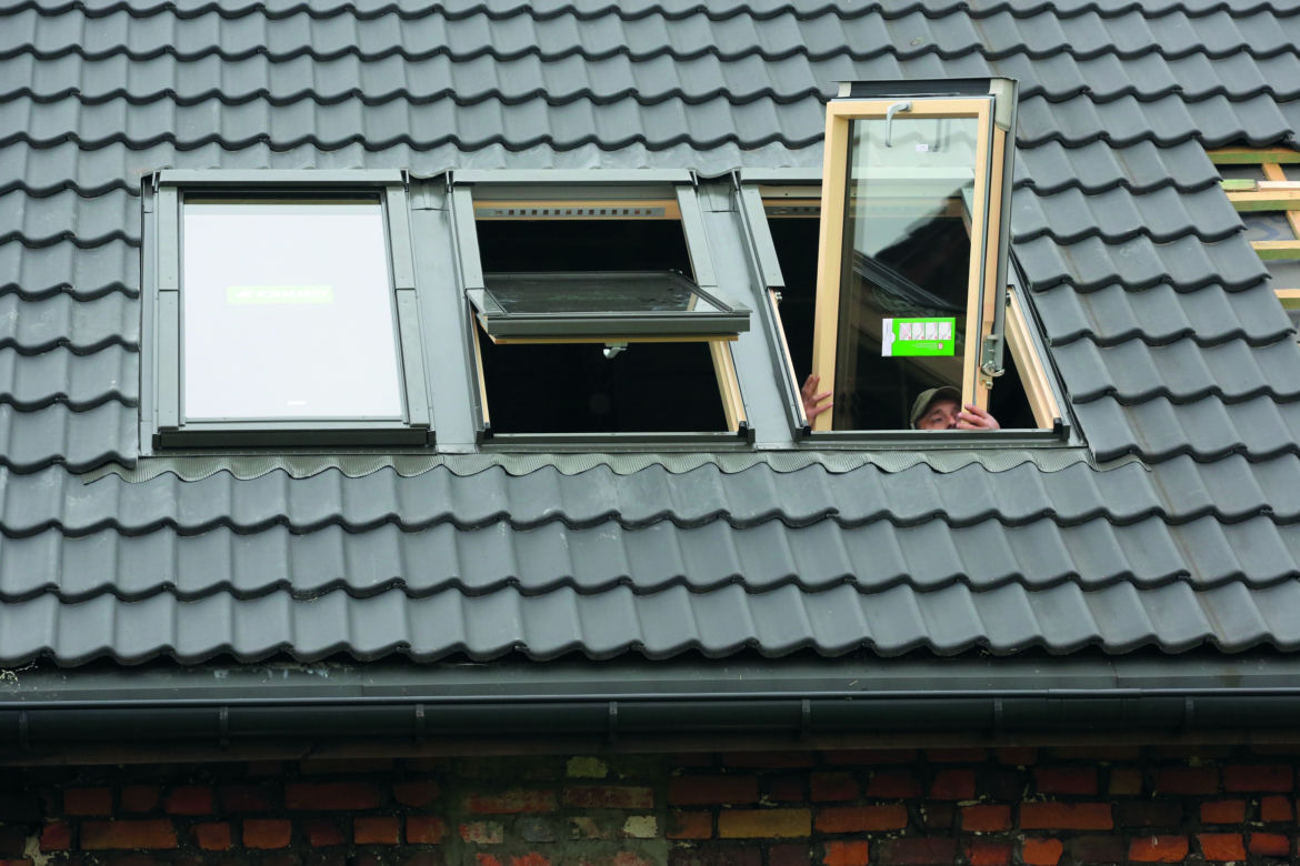

Przymierzanie skrzydeł okiennych
Po ostatecznym wypoziomowaniu okien montażyści dokręcają ościeżnice. Po kolei wstawiają w ramy skrzydła okienne i sprawdzają, czy okna dobrze się zamykają

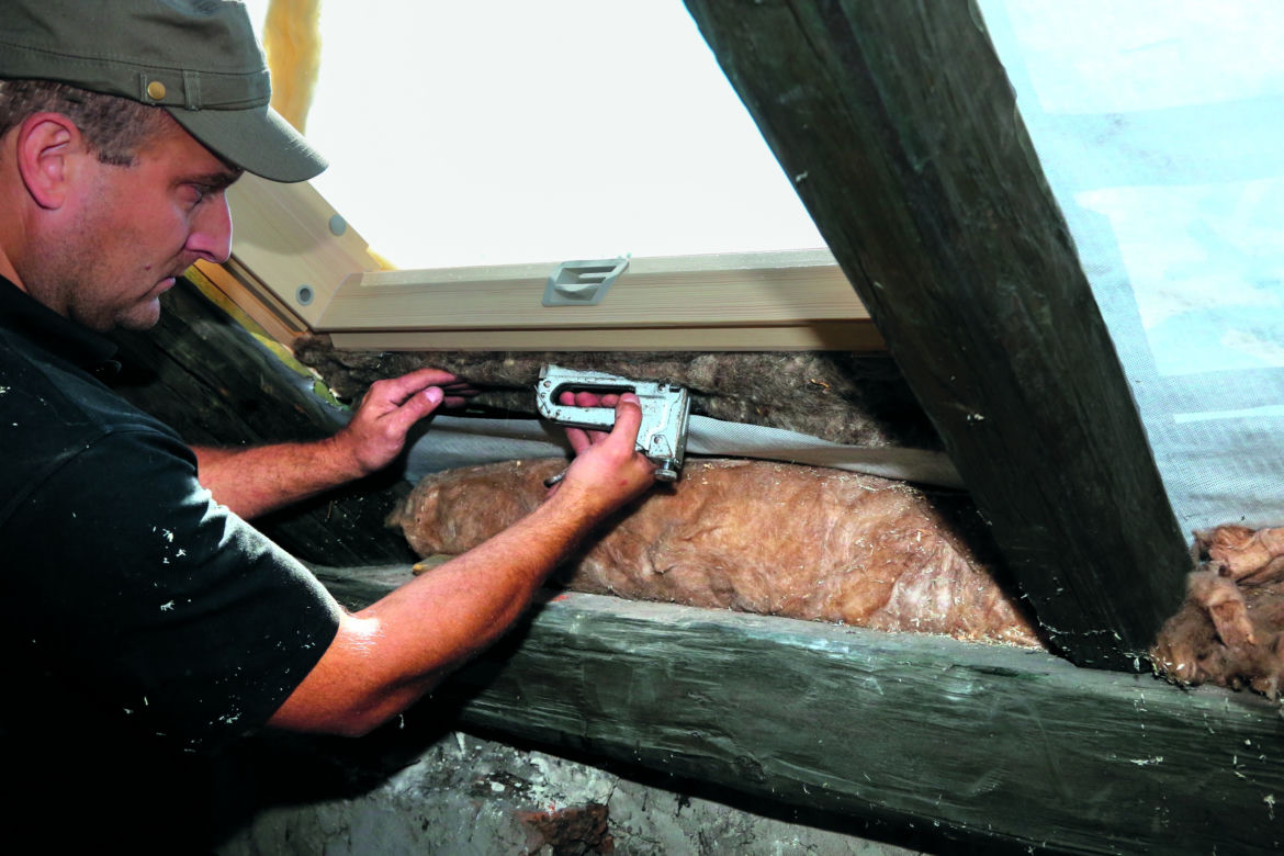

Ocieplenie okien połaciowych
Wokół ram okiennych, od strony wnętrza, umieszcza się kołnierze izolacyjne. Wełna pełniąca funkcję termoizolacji zostanie osłonięta izolacją paroprzepuszczalną.

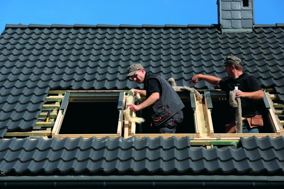

Uszczelnianie okien
Uszczelnianie okien
Od zewnątrz, między oknami i wokół nich, układa się warkocz docieplający wykonany z impregnowanej białej wełny owczej o przekroju 5 cm

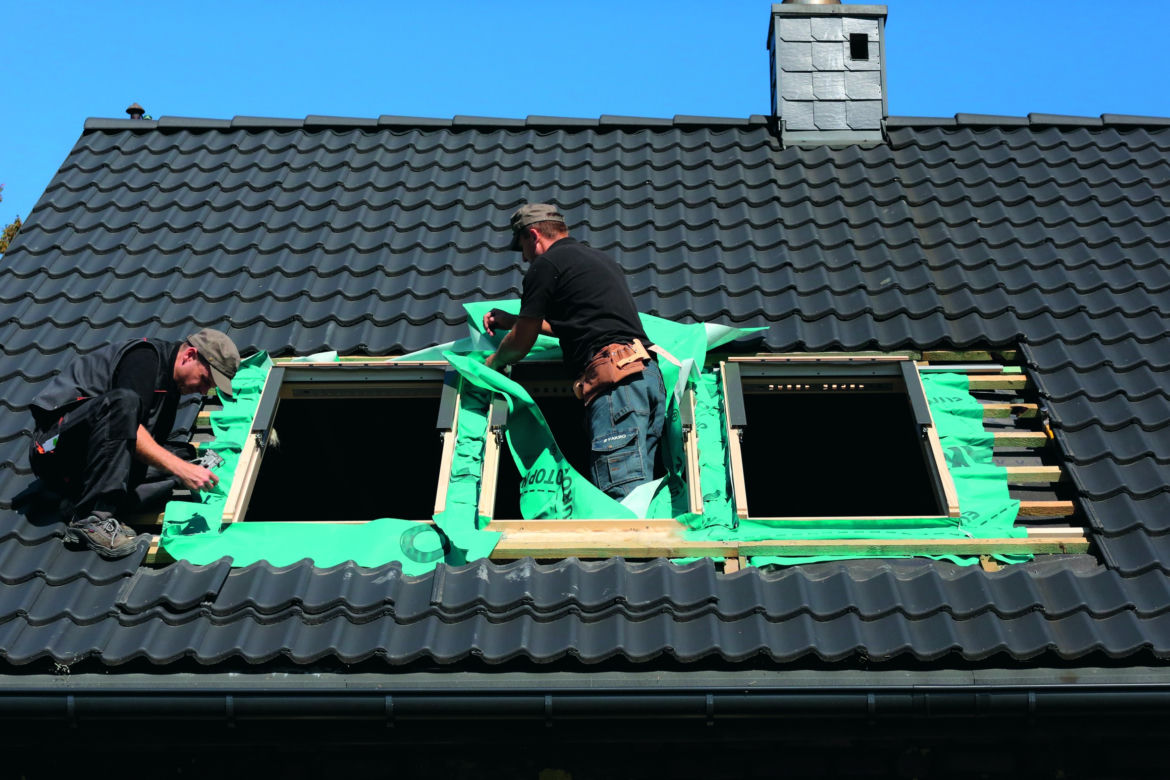

Montaż membrany
Montaż membrany
Wełnę przykrywa się membraną paroprzepuszczalną chroniącą ją przed zawilgoceniem. Mocowana jest zszywkami do łat i do ramy okna

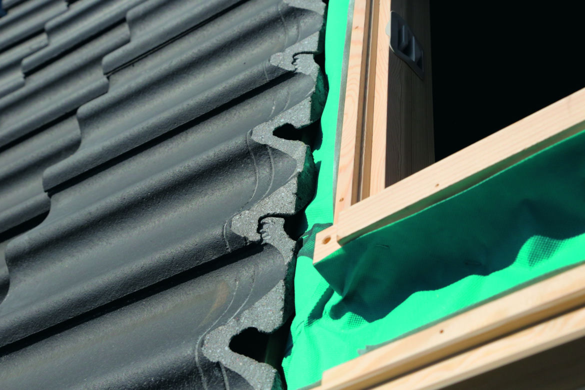

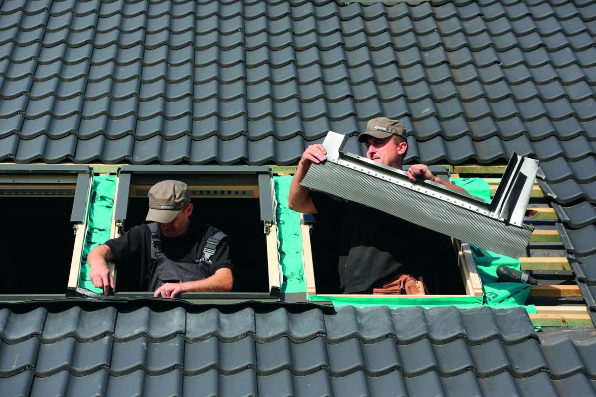

Docinanie dachówek
Docinanie dachówek
Betonowe dachówki dolnego rzędu docina się pod kątem. Można będzie na nich wyprofilować elastyczny fartuch kołnierza

Mocowanie rynienek odwadniających
Od góry ramy zamontowano rynienki odwadniające

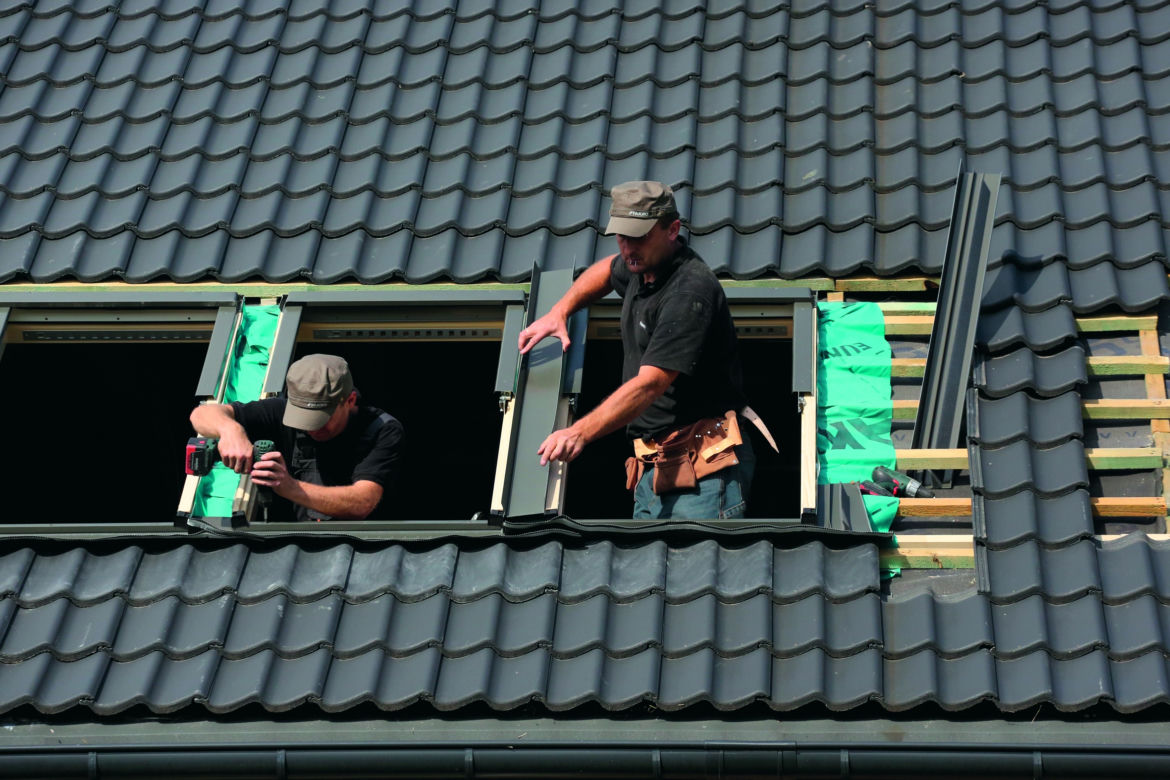

Mocowanie kołnierzy uszczelniających
Styki okien i dachu będą chronione metalowymi kołnierzami. Kołnierze są połączone z elastycznymi fartuchami, które dopasują się do fal dachówki

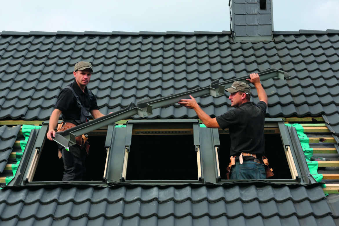

Montaż rynienek bocznych
Następnie między oknami montuje się szerokie, 12-centymetrowe blaszane rynienki chroniące krokwie oraz kołnierze boczne

Finał montażu kołnierza
Obróbkę okien wieńczy zamontowanie długiego, górnego elementu kołnierza chroniącego całe zespolenie

Zakończenie montażu okien
Na koniec uzupełnia się pokrycie wokół otworów okiennych i wstawia skrzydła. Wykończenie okien od strony wnętrza polega na osłonięciu izolacji cieplnej folią paroszczelną i zabudowie glifów
