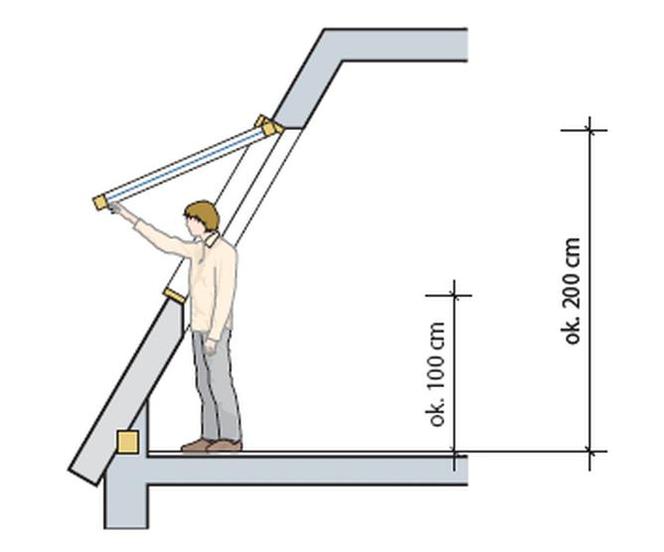

Jeżeli spadek dachu wynosi 45°, okno dachowe powinno mieć 124 cm długości

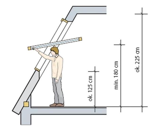

Okno obrotowe w dachu musi być zamontowane na takiej wysokości, żeby oś obrotu znajdowała się nad głową osoby stojącej

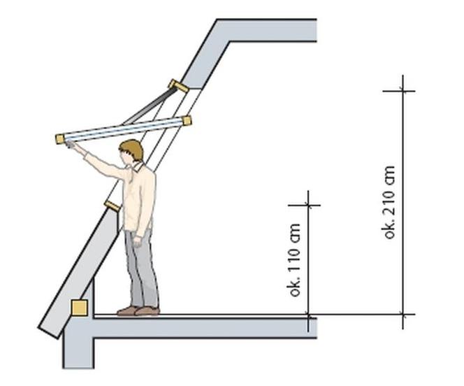

Oś obrotu w oknie wysokoosiowym położona jest w 3/4 wysokości, może więc być ono zamontowane trochę niżej niż obrotowe
