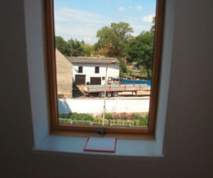

Parapet zamontowany pod oknem uniemożliwia właściwą cyrkulację powietrza po szybie okna połaciowego. W konsekwencji para wodna gromadzi się na oknie, spływa po nim woda – drewno i wnęka okienna ulegają zniszczeniu

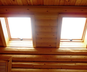

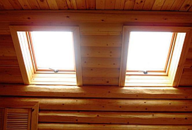

Niezbyt duży grzejnik zainstalowany tylko pod jednym oknem to błąd. Na drugim oknie może się gromadzić para wodna

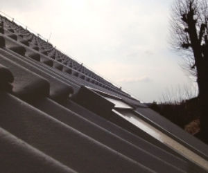

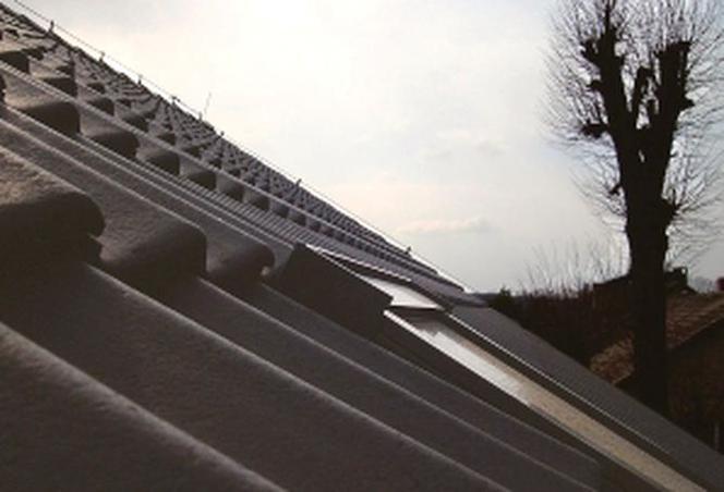

Górne kątowniki okna zostały zamontowane na innej głębokości niż dolne, co sprawia, że górna część okna wystaje ponad płaszczyznę dachu
