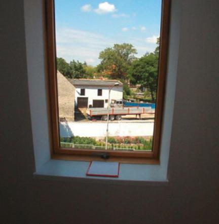

Parapet zamontowany pod oknem uniemożliwia właściwą cyrkulację powietrza po szybie okna połaciowego. W konsekwencji para wodna gromadzi się na oknie, spływa po nim woda – drewno i wnęka okienna ulegają zniszczeniu

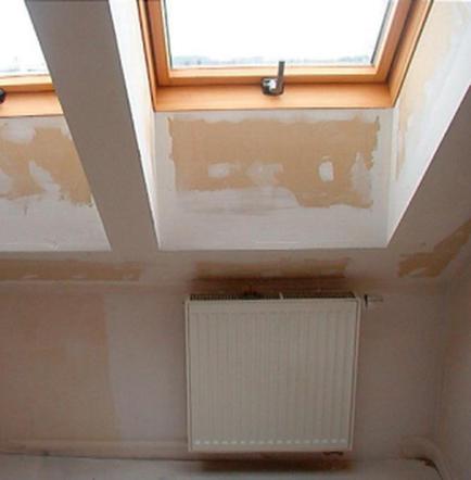

Niezbyt duży grzejnik zainstalowany tylko pod jednym oknem to błąd. Na drugim oknie może się gromadzić para wodna
