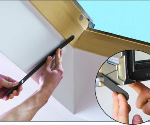

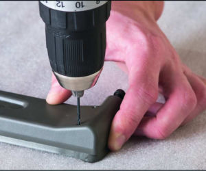

W kasecie markizy odkręca się nieco wkręty i wyjmuje z niej podstawę montażową
Zalecenia dotyczące montażu

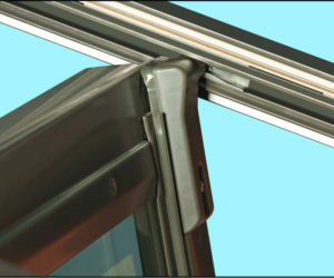

Podczas montażu markizy okno połaciowe powinno być otwarte i zablokowane, żeby nie przeszkadzało w pracy. Wyjmij z kasety markizy zaczep i zablokuj nim okno, wsuwając go w narożniku

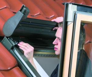

Usuwanie blach osłonowych

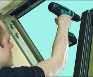

Teraz można odkręcić blachy osłonowe na skrzydle okna połaciowego
Montaż uchwytów
Montaż uchwytów
Przykręć do nich uchwyty dolne markizy. Całość z powrotem przytwierdź do okna

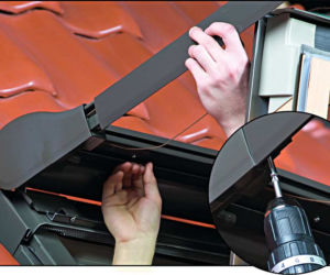

Instalowanie podstawy montażowej markizy
Na górnej części korpusu okna mocuje się profil stanowiący podstawę montażową markizy. Nalóż na niego kasetę i dokręć wkręty górnych uchwytów
Wyciąganie sznurka poruszającego markizę

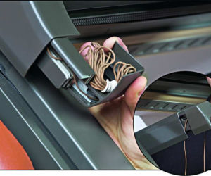

Wyciągnij z kasety sznurek, który służy do zwijania i rozwijania markizy. Zaczep go w narożnikach i wsuń je na końcach prawej i lewej prowadnicy

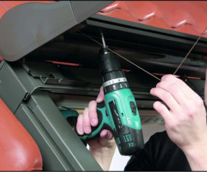

Uruchomienie mechanizmu napinającego sznurki

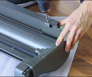

W korpusie markizy znajduje się mechanizm napinający sznurki. Żeby go uruchomić, wykręca się dwa wkręty

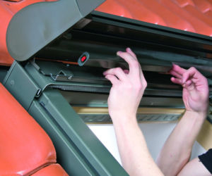

Montaz baterii do markizy okiennej
Pod panelem słonecznym po wewnętrznej stronie korpusu umieszcza się baterię i dokręca ją
