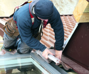

Zanim rozpocznie się montaż kołnierza uszczelniającego, trzeba ułożyć pod oknem pas dachówek. Niektóre typy kołnierzy wymagają docięcia górnej fali dachówek

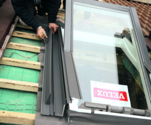

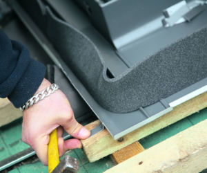

Kołnierz ma cztery elementy. Montaż rozpoczyna się od elementu dolnego. Elastyczną część kołnierza profiluje się tak, aby ściśle przylegała do pokrycia

Następnie na boki ościeżnicy nakłada się oblachowanie, które mocuje się na wcisk, bez użycia wkrętów. To zapewnia szczelność połączenia

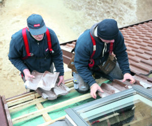

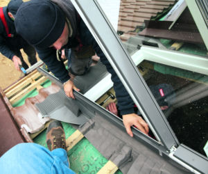

Kolejno montuje się boczne elementy kołnierza. Mocuje się go też do łat za pośrednictwem łączników. Na końcu zakłada się górny element kołnierza

Górny element kołnierza przytwierdza się do górnej łaty montażowej

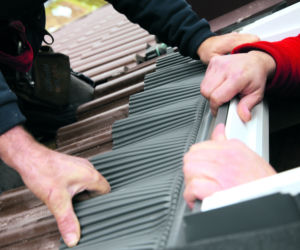

Boki kołnierza osłaniają dachówki docięte na wymiar. Pod nimi znajdują się kliny izolacyjne zabezpieczające przed podwiewaniem przez wiatr . wody deszczowej pod pokrycie. Po zamontowaniu okna pozostaje wykończenie wnęki okiennej od strony poddasza
