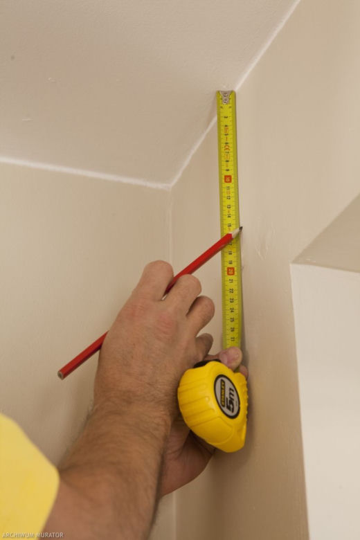

Montaż karnisza - krok I

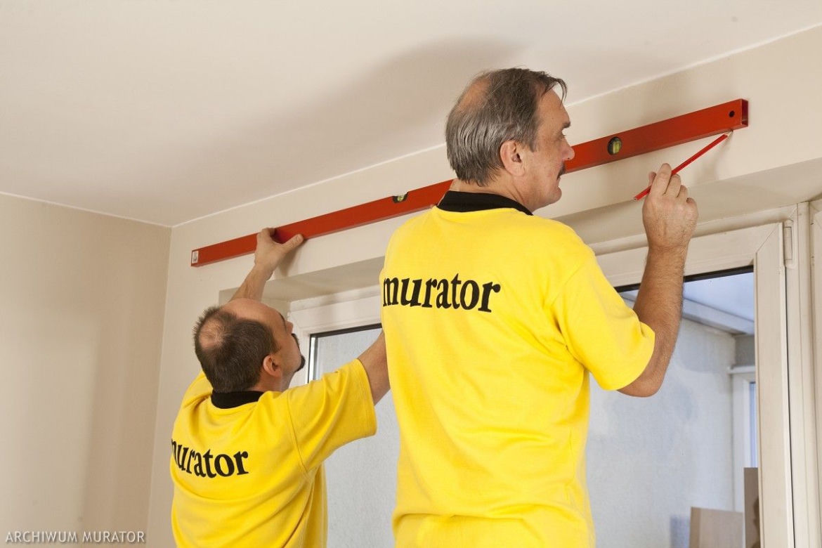

Montaż karnisza zaczynamy od wyznaczenia miejsca montażu pierwszego wspornika karnisza. Zaznaczamy punkty, w których nawiercimy otwory pod kołki mocujące. Jeśli jesteśmy pewni, że sufit trzyma poziom, pozostałe miejsca mocowań wsporników możemy również odmierzyć od sufitu

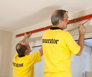

Montaż karnisza - krok II
Bezpieczniej jest wykorzystać do tego celu długą poziomnicę, za pomocą której dokładnie ustalimy poziom. Karnisz montujemy z dwóch szyn, więc potrzebne będą trzy wsporniki

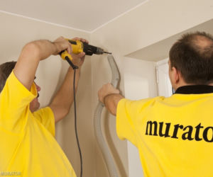

Montaż karnisza - krok III

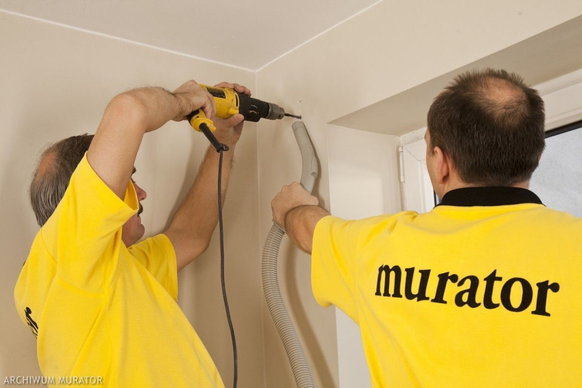

W wyznaczonych punktach wiercimy otwory na kołki rozporowe. Najlepiej jest użyć wiertarki udarowej z wiertłem do betonu. Pył powstający podczas wiercenia warto na bieżąco odsysać odkurzaczem. Gdy nie mamy nikogo do pomocy, pod miejscem wiercenia przyklejamy kopertę, w której zbierze się pył

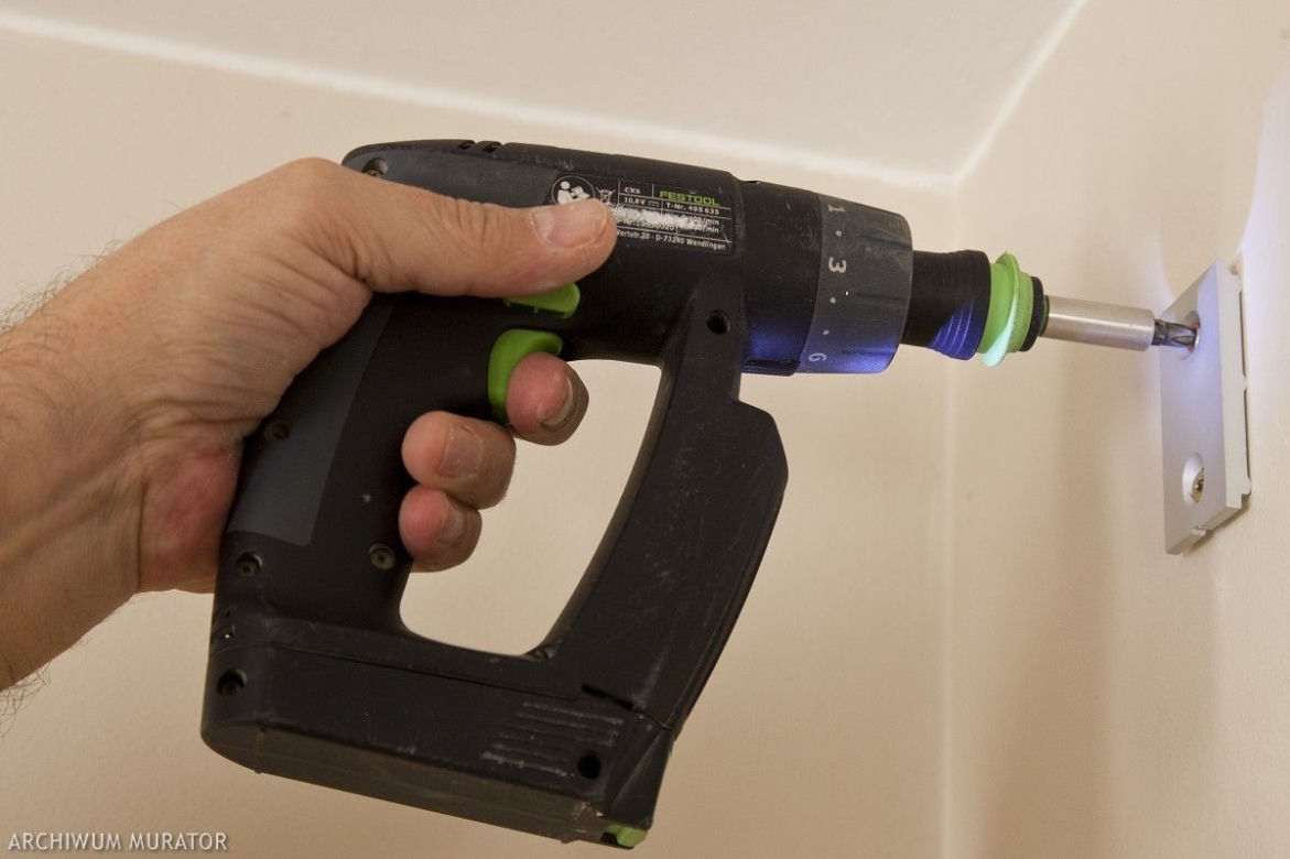

W wywierconych otworach umieszczamy plastikowe kołki rozporowe, a następnie wkrętami mocujemy płytki wsporników. Warto później sprawdzić poziomnicą, czy wszystkie znajdują się na tej samej wysokości

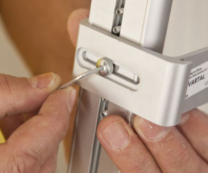

Montaż karnisza - krok V

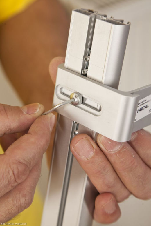

Na zewnętrzny koniec jednej z dwóch szyn karnisza nasuwamy uchwyt. Gdy znajdzie się w odpowiednim miejscu, kluczem ampulowym dokręcamy śrubę stabilizującą

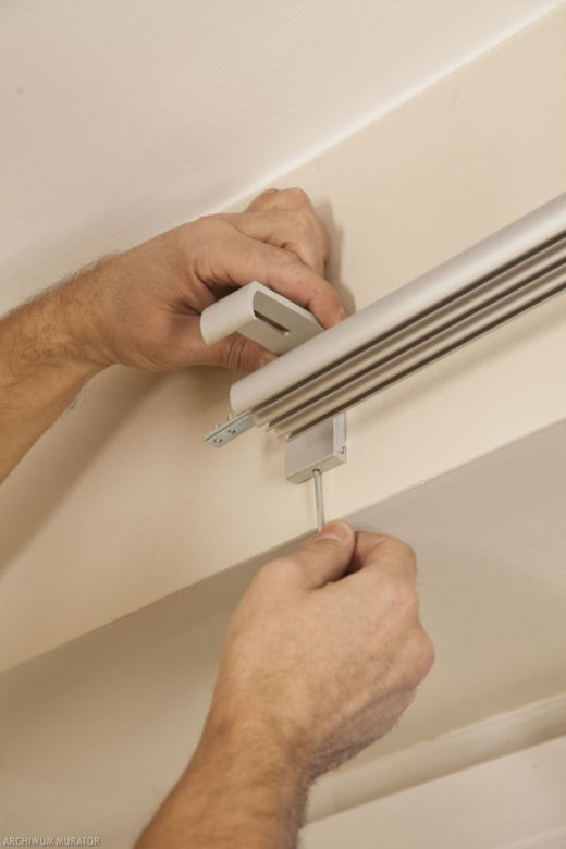

Montaż karnisza - krok VI

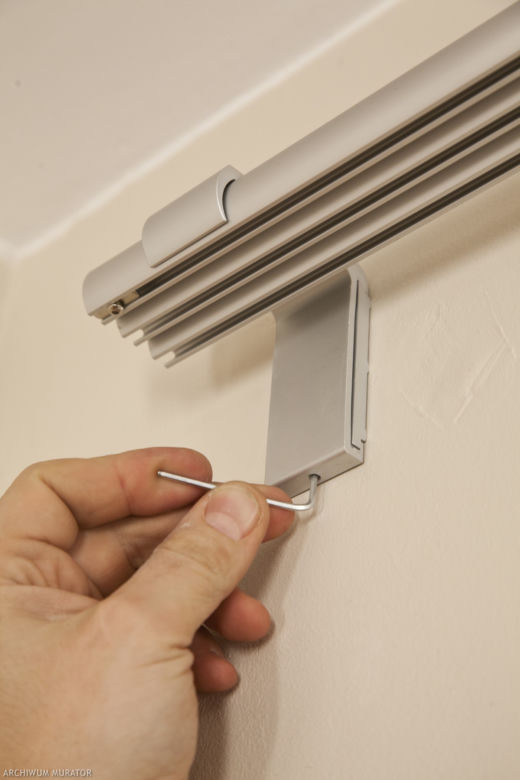

Szynę wraz z uchwytem umieszczamy na płytce przytwierdzonej do ściany, a potem skręcamy je ze sobą małą śrubką za pomocą klucza ampulowego

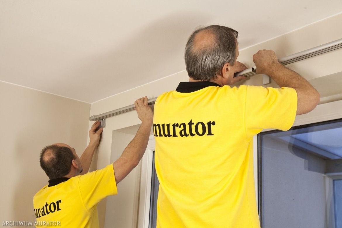

Montujemy do ściany środkowy uchwyt. Jeśli łączniki szyn nie zostały zamontowane wcześniej, robimy to teraz. Następnie przykręcamy szynę do uchwytu karnisza

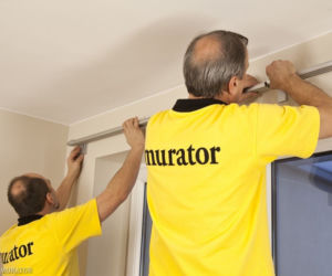

Montaż karnisza - krok IX

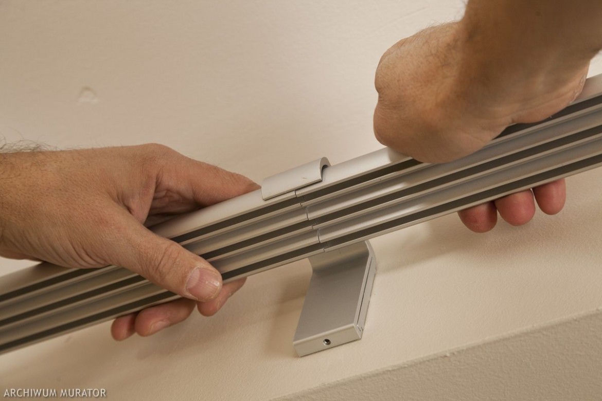

Mocujemy na szynie ostatni ze wsporników. Obie szyny łączymy, wsuwając je jedna w drugą, i skręcamy. Upewniamy się, czy wszystkie elementy karnisza są należycie osadzone. Zakończenia szyn montujemy dopiero po umieszczeniu żabek w prowadnicach
