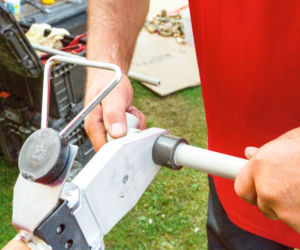

Rury z tworzywa
Rury z tworzywa
Rury z tworzywa. Wymaganą trasę instalacji uzyska się przez zgrzewanie odmierzonych wcześniej odcinków rur polipropylenowych z odpowiednimi kształtkami

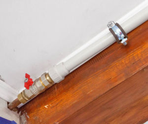

Mocowanie rur
Mocowanie rur
Mocowanie rur. Instalację przymocowuje się do ścian metalowymi obejmami z gumowymi podkładkami

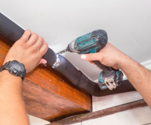

Otuliny z pianki
Otuliny z pianki
Otuliny z pianki. Zgodnie z obowiązującymi wymaganiami instalacja w obrębie kotłowni musi zostać zaizolowana termicznie

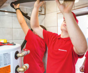

Przygotowanie do instalacji
Przygotowanie do instalacji. Niektóre odcinki instalacji wygodniej jest połączyć i zaizolować, a dopiero potem zamontować w pomieszczeniu przeznaczonym na pompę ciepła

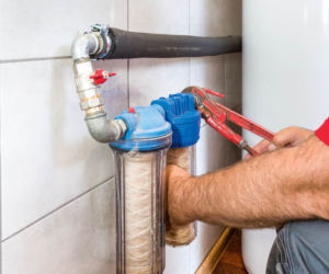

Filtry do wody
Filtry do wody
Filtry do wody. W zależności od jakości wody czerpanej z ujęcia należy zainstalować odpowiednie filtry

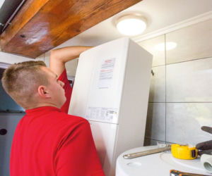

Oszczędność miejsca
Oszczędność miejsca
Oszczędność miejsca. Moduł wewnętrzny pompy ciepła jest przeznaczony do powieszenia. Kołki umożliwiające zamocowanie go do ściany z cegły pełnej lub półpełnej są dostarczane przez producenta wraz z urządzeniem

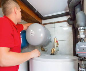

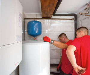

C.w.u
C.w.u
C.w.u. Aby pompa ciepła mogła podgrzewać wodę użytkową, trzeba przyłączyć do niej zasobnik c.w.u. Zabezpieczeniem przed nadmiernym wzrostem ciśnienia w zasobniku jest zamocowane powyżej przeponowe naczynie wzbiorcze

Bufor
Bufor
Drugi zbiornik (buforowy), z osobnym naczyniem wzbiorczym, zaworem bezpieczeństwa i odpowietrznikiem, będzie magazynował ciepło i stabilizował pracę pompy ciepła

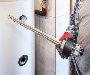

Szczytowe źródło ciepła
Szczytowe źródło ciepła. Grzałka elektryczna umieszczona w zbiorniku posłuży do wspomagania pracy pompy ciepła w okresach największego zapotrzebowania na nie
