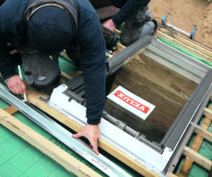

Mocowanie rynienki odprowadzającej wodę
W komplecie z ramą izolacyjną jest rynienka odprowadzająca wykroploną wodę. Musi mieć spadek na jedną stronę okna. Aby zamontować rynienkę pod lekkim skosem, trzeba wyciąć fragmenty kontrłat

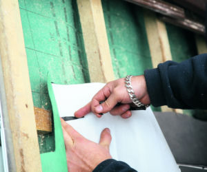

Fartuch przeciwwilgociowy
W komplecie z ramą izolacyjną jest też fartuch przeciwwilgociowy. Pozwala on szczelnie połączyć okno z membraną dachową

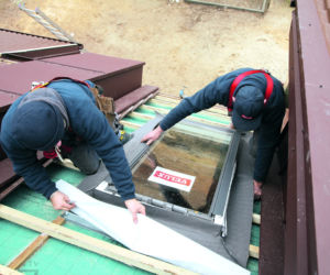

Łączenie membrany z fartuchem
Nad oknem trzeba dociąć membranę i połączyć ją z fartuchem sklejając je dokładnie taśmą dwustronnie klejącą

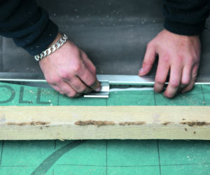

Klipsy przy rynience odwadniającej
Ten styk trafia do rynienki odwadniającej, a jej drożność gwarantują klipsy dociskające membranę do dołu profilu

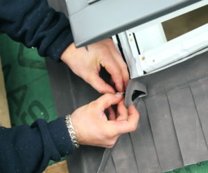

Łączenie fartucha z ramą okna
Podklejenia wymagają także narożniki fartucha. Szczelne przyleganie fartucha do ramy okiennej zapewnia samoprzylepna uszczelka

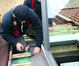

Otulanie łat fartuchem
Boki fartucha służą również do otulenia łat. Przymocowuje się go do nich zszywaczem dekarskim
