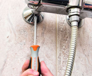

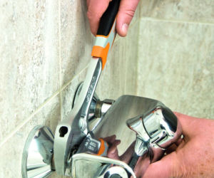

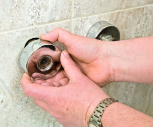

2. Demontujemy starą baterię. Kluczem nastawnym odkręcamy śrubunki ruchem odwrotnym do ruchu wskazówek zegara, a następnie zdejmujemy całą baterię. Kluczem posługujemy się ostrożnie, tak aby nie zniszczyć powierzchni śrubunków. Pod klucz można podłożyć szmatkę – wtedy ryzyko uszkodzenia będzie mniejsze

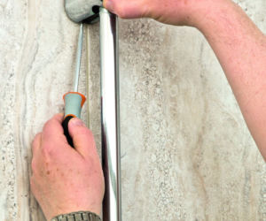

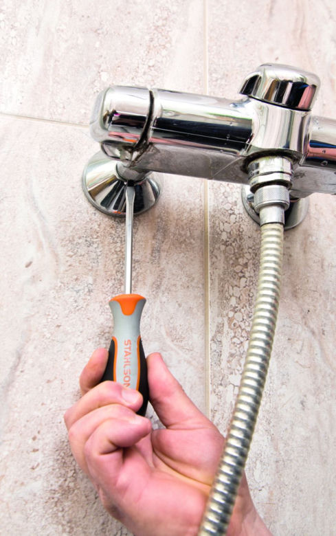

3. Zdejmujemy stary uchwyt słuchawki prysznicowej. Płaskim wkrętakiem podważamy i zdejmujemy ozdobne osłony uchwytu i odkręcamy wkręty mocujące. W zależności od rodzaju wkrętów stosujemy wkrętak krzyżakowy lub wkrętarkę akumulatorową z odpowiednią końcówką

4. Zdejmujemy stary uchwyt słuchawki prysznicowej. Płaskim wkrętakiem podważamy i zdejmujemy ozdobne osłony uchwytu i odkręcamy wkręty mocujące. W zależności od rodzaju wkrętów stosujemy wkrętak krzyżakowy lub wkrętarkę akumulatorową z odpowiednią końcówką

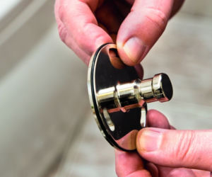

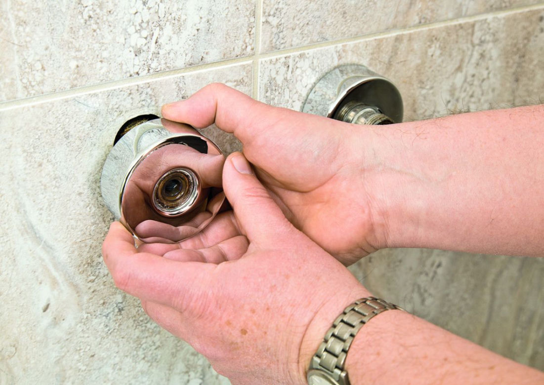

5. Odkręcamy stare rozetki baterii i zakładamy nowe, nakręcając je do oporu na wystające mimośrody. W większości przypadków nowe rozetki powinny pasować, gdyby jednak tak nie było, możemy zostawić stare lub dokupić nowe o odpowiedniej głębokości
Źródło: Kalbar

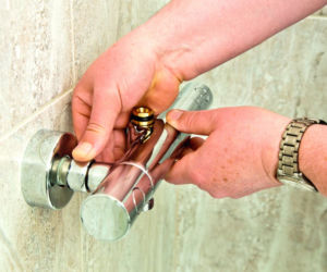

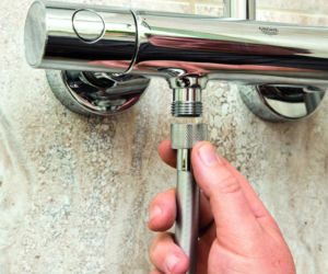

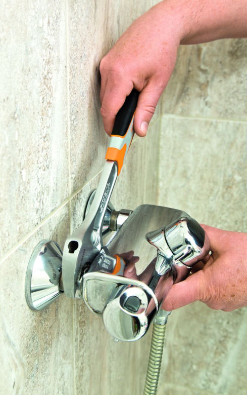

6. Zakładamy nową baterię. Sprawdzamy, czy w jej śrubunkach są uszczelki, i delikatnie wkręcamy ją na wystające końcówki mimośrodów. Przykręcamy obydwa śrubunki jednocześnie – każdy stopniowo. Jeżeli najpierw przykręcimy jeden śrubunek do oporu, to drugiego nie uda się przykręcić
Źródło: Kalbar

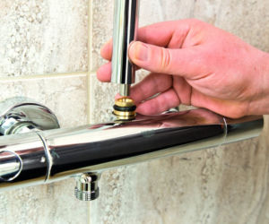

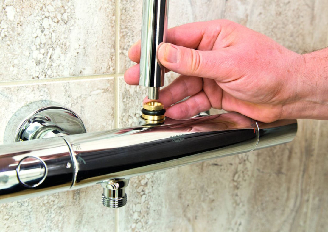

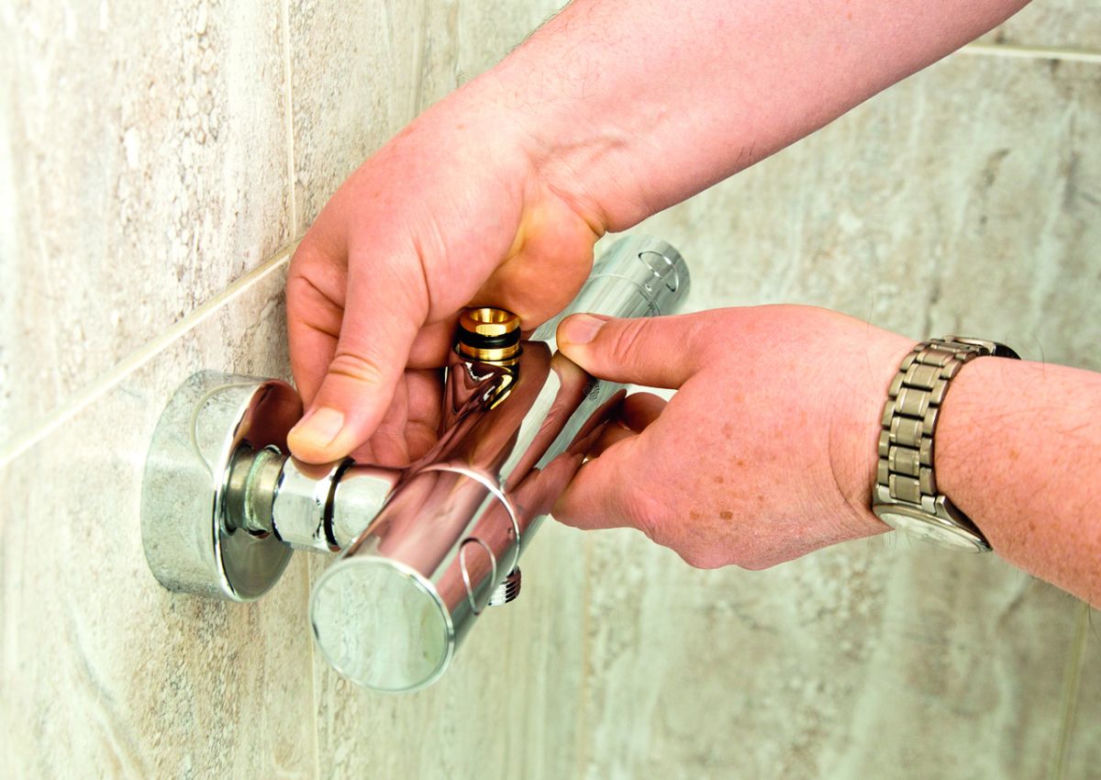

8. Montujemy wstępnie pionową rurę deszczownicy. Dolną końcówkę rury wkładamy delikatnie w gniazdo w baterii, a następnie wciskamy do oporu

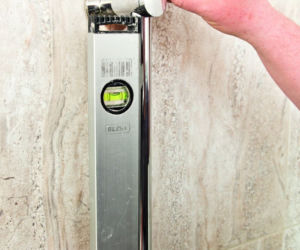

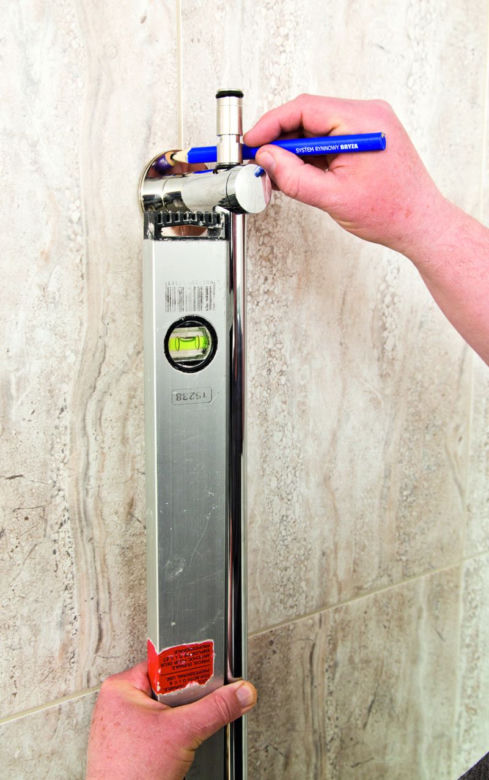

9. Wstępny montaż rury jest konieczny do zaznaczenia otworów montażowych. Dociskamy ją do ściany. Przy użyciu poziomnicy ustawiamy w pionie i zaznaczamy miejsca, w których wywiercimy otwory montażowe. Wyjmujemy rurę i osłaniamy gniazdo baterii przed zanieczyszczeniem podczas wiercenia
Źródło: Kalbar

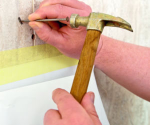

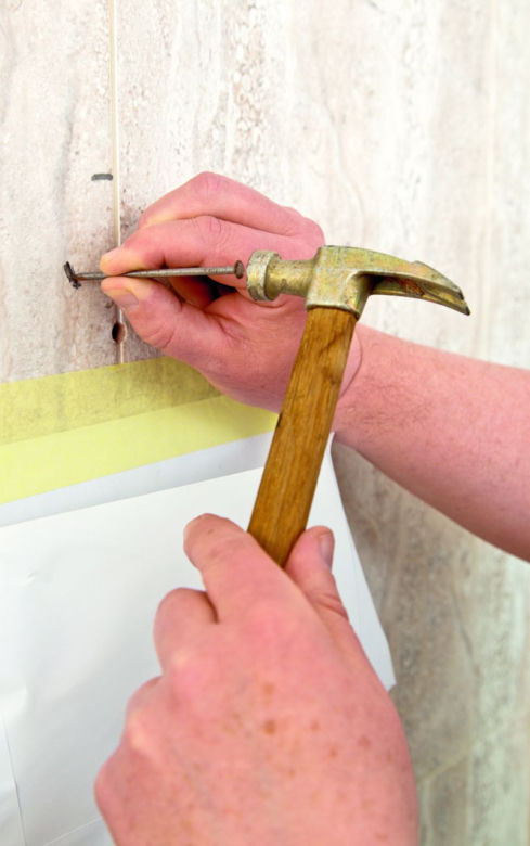

10. Młotkiem i punktakiem zaznaczamy miejsca wiercenia. Pod otworami możemy przykleić kopertę, do której spadnie pył powstały podczas wiercenia

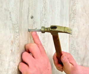

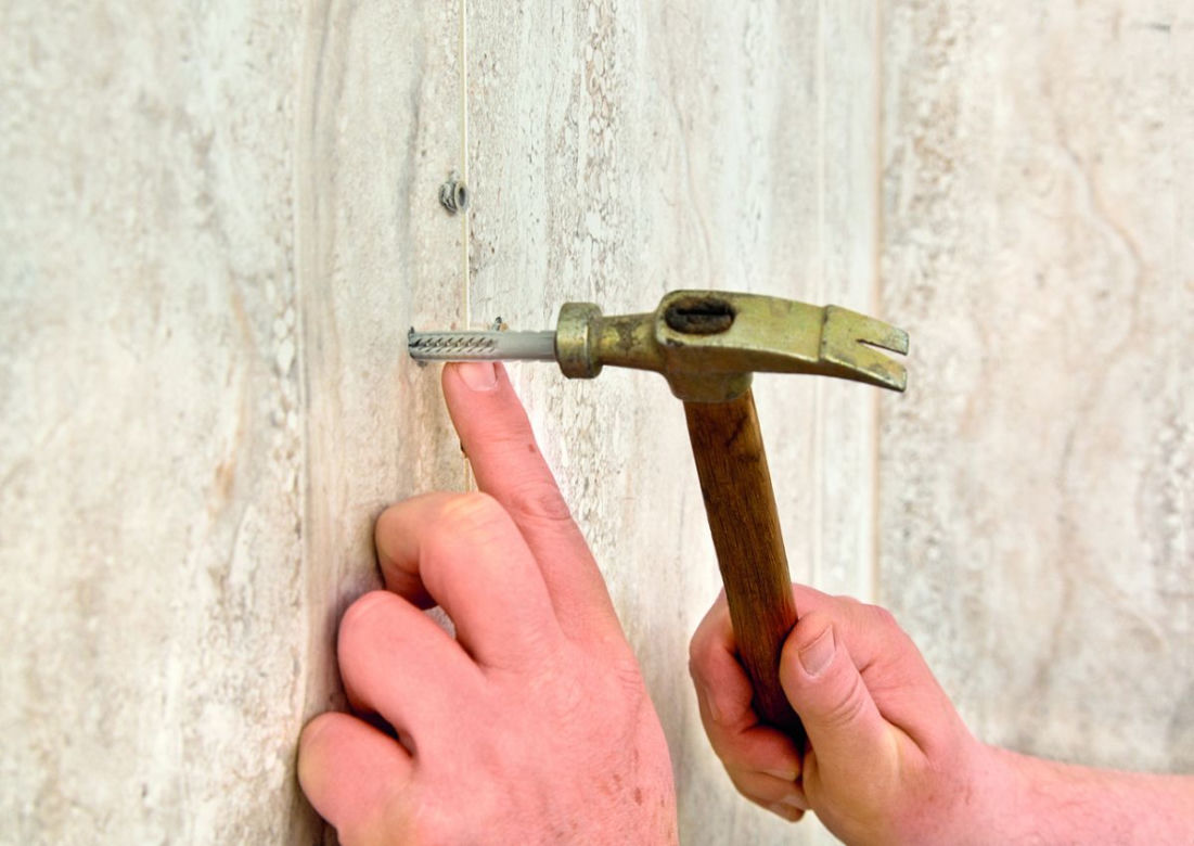

11. Wiercimy trzy otwory o średnicy 6 mm pod kołki rozporowe. Najlepiej użyć do tego wiertła do szkła i glazury. W otwory wciskamy kołki rozporowe i dobijamy je delikatnie młotkiem do oporu. Jeżeli kawałek kołka wystaje ze ściany, należy go odciąć nożem
Źródło: Kalbar

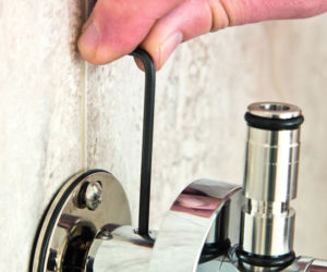

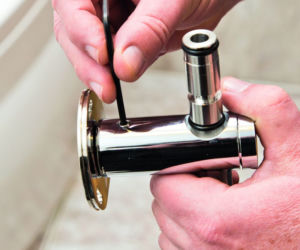

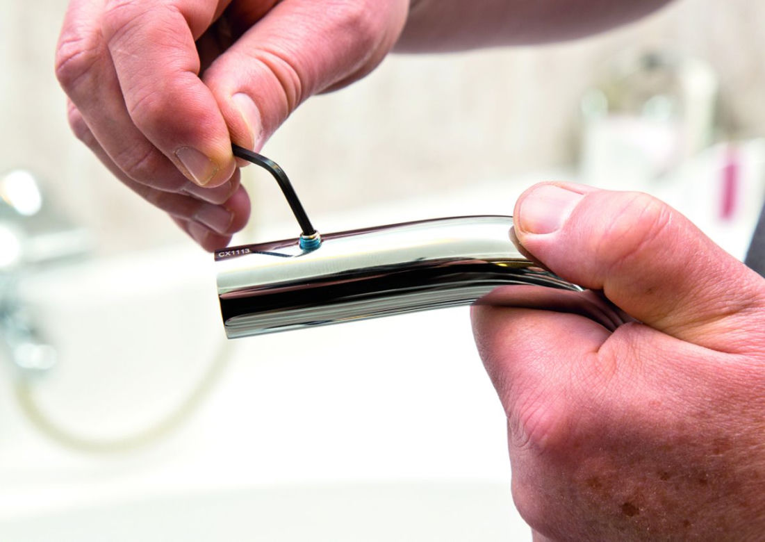

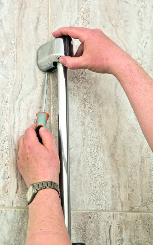

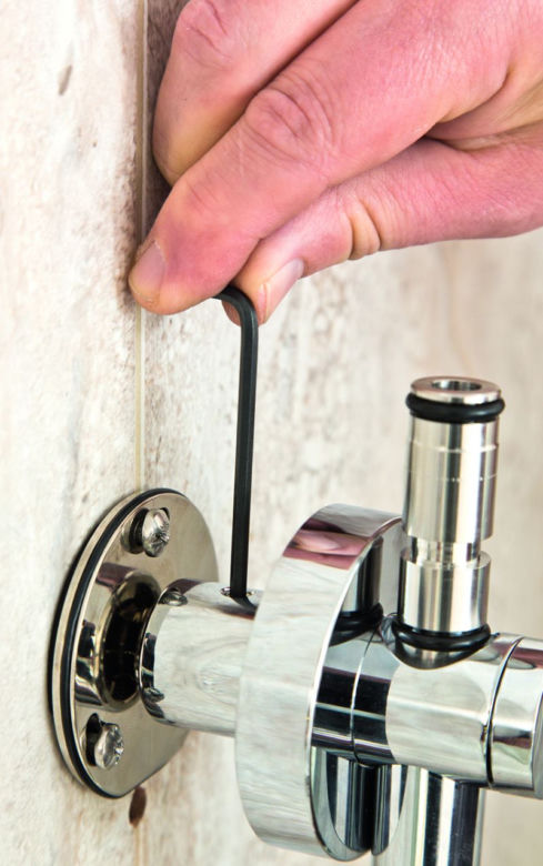

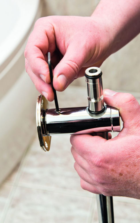

12. Montujemy rurę deszczownicy. Najpierw kluczem ampulowym odkręcamy wkręt ustalający na wsporniku w górnej części rury. Odkręcamy go tylko tyle, by wyjąć stopkę wspornika (gdy zrobimy to całkowicie, łatwo może wypaść i się zgubić)
Źródło: Kalbar
Montaż deszczownicy z baterią prysznicową

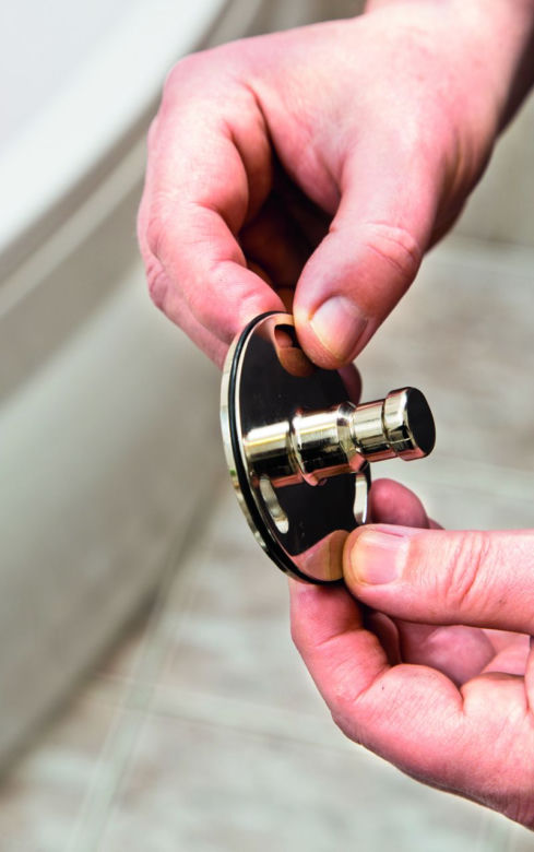

13. Na obwodzie stopki wspornika powinna być założona gumowa uszczelka, a na części przylegającej do ściany gumowa podkładka. Wycięcia w podkładce dopasowujemy odpowiednio do otworów montażowych w stopce

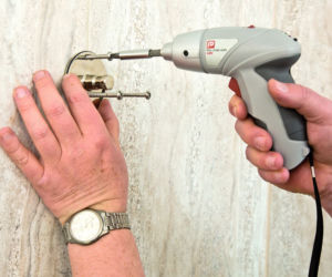

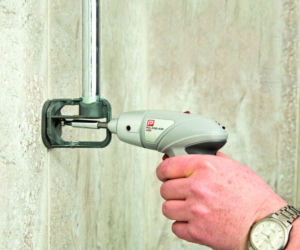

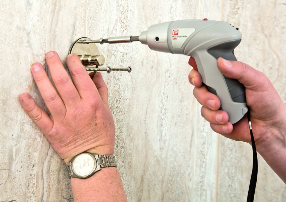

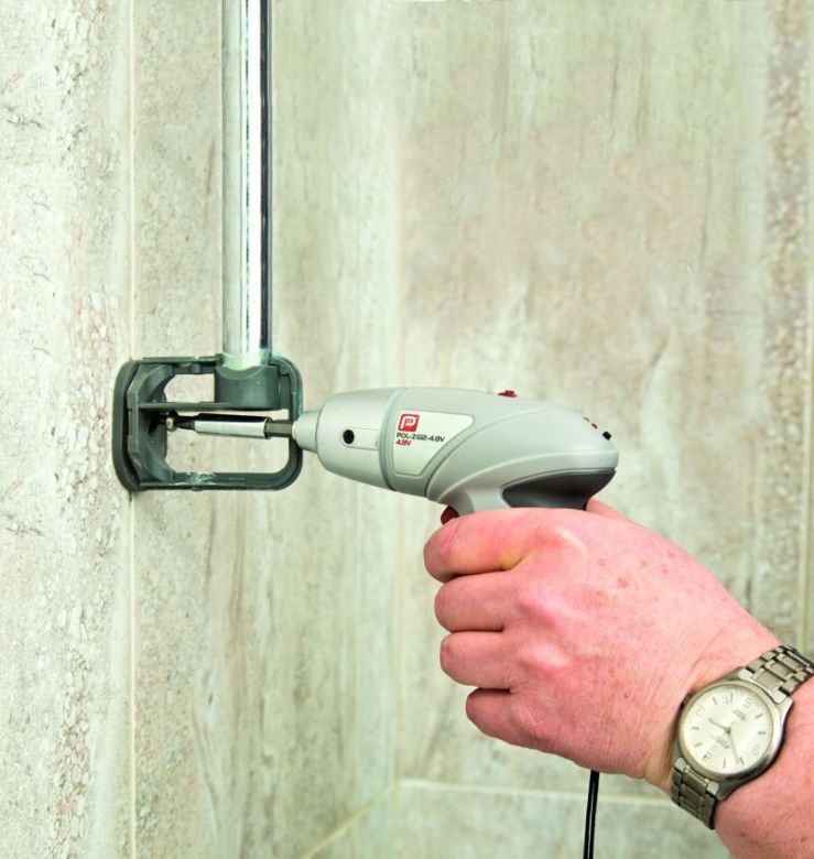

15. Przykręcamy stopkę montażową do ściany. Używamy wkrętaka krzyżakowego lub wkrętarki z właściwą końcówką. Otwory w stopce mają kształt fasolki, a więc umożliwiają regulację montażu. Nie dokręcamy na razie wkrętów do oporu, tylko pozostawiamy jeszcze możliwość przesuwania stopki
Źródło: Kalbar

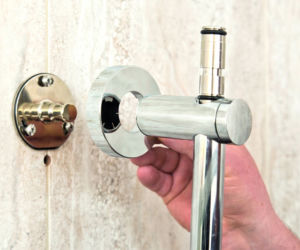

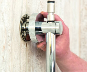

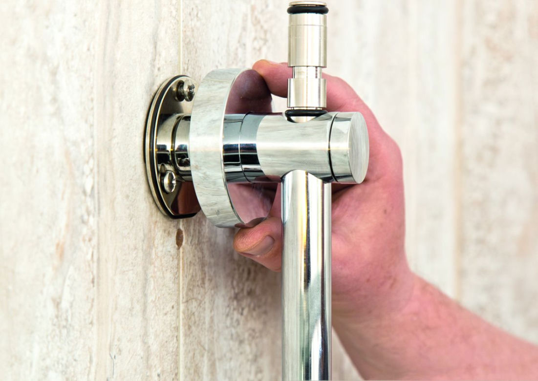

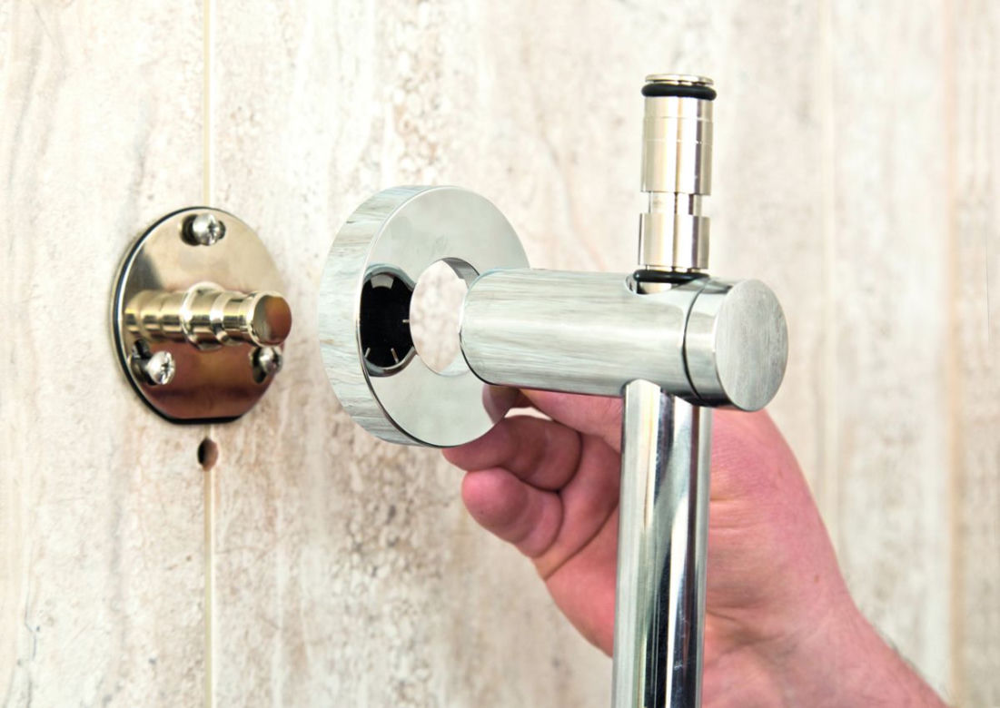

16. Rurę deszczownicy wciskamy w gniazdo baterii. Na jej wspornik zakładamy rozetkę maskującą i zakładamy wspornik na stopkę przykręconą do ściany
Źródło: Kalbar

17. Sprawdzamy jeszcze raz, czy rura deszczownicy jest ustawiona pionowo, i w razie potrzeby korygujemy ustawienie. Dopiero teraz możemy dokręcić wkręty do oporu. Dociskamy wspornik do stopki i dokręcamy wkręt ustalający kluczem ampulowym
Źródło: Kalbar

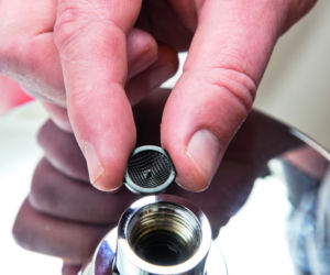

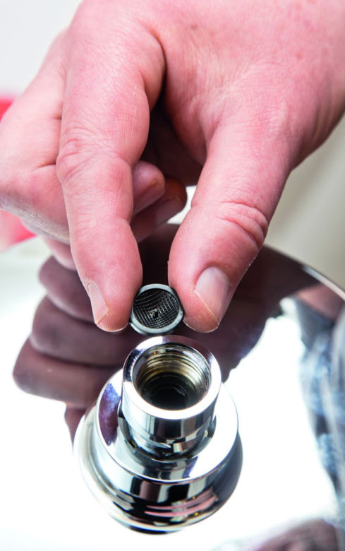

19. Montaż samej deszczownicy zaczynamy od włożenia perlatora, a następnie uszczelki
Źródło: Kalbar

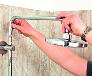

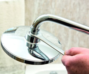

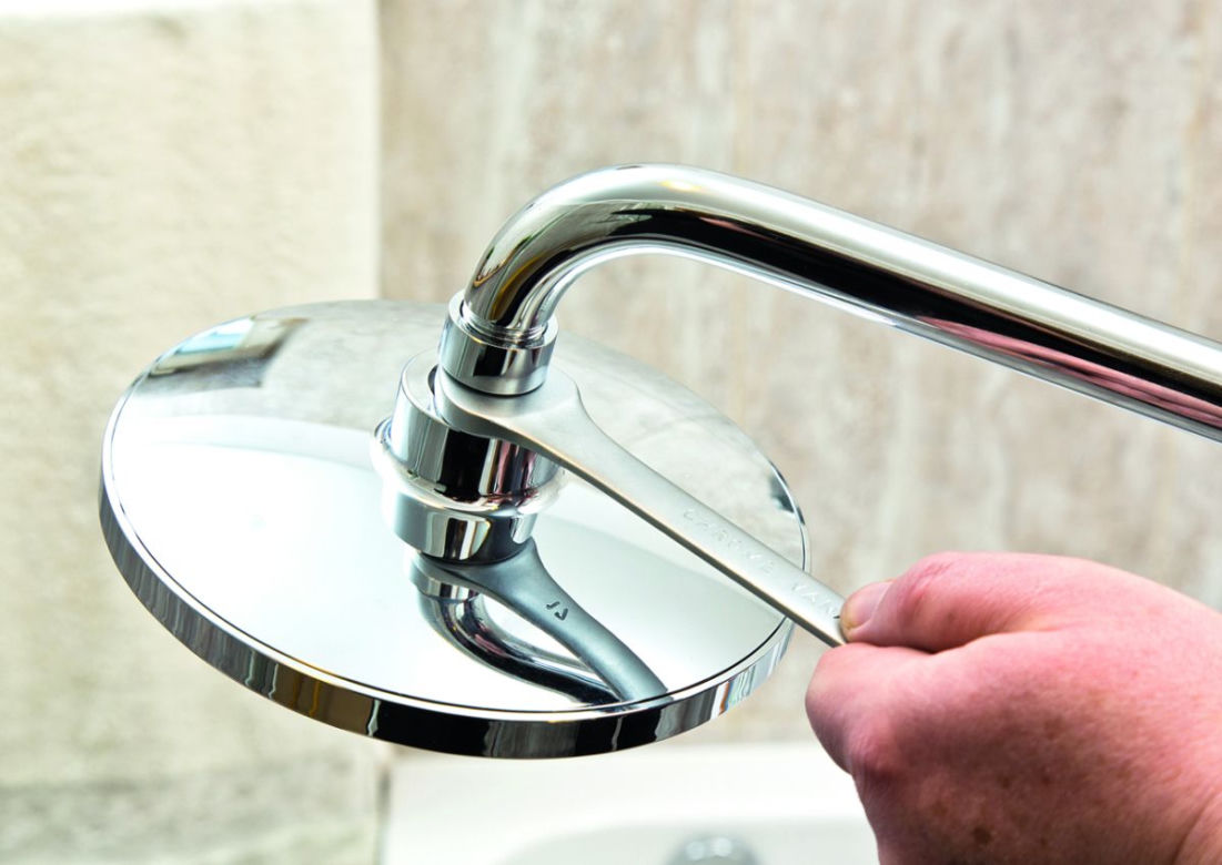

20. Przykręcamy deszczownicę do poziomej rury. Ponieważ jest tu mało miejsca, najlepiej użyć do tego odpowiedniego klucza płaskiego. Deszczownicę dokręcamy delikatnie do oporu
Źródło: Kalbar

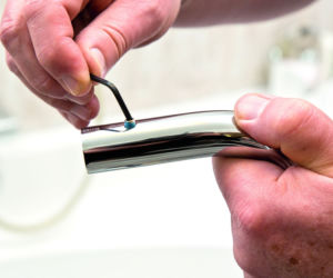

21. Z drugiej strony poziomej rury odkręcamy kluczem ampulowym wkręt ustalający, ale uważamy, aby nie wykręcić go całkowicie
Źródło: Kalbar

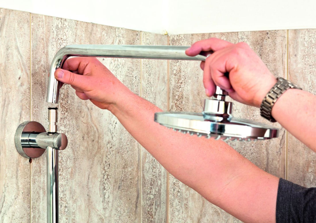

22. Zakładamy poziomą rurę na rurę pionową zamocowaną wcześniej do ściany. Wciskamy do oporu i wkręcamy kluczem ampulowym wkręt ustalający

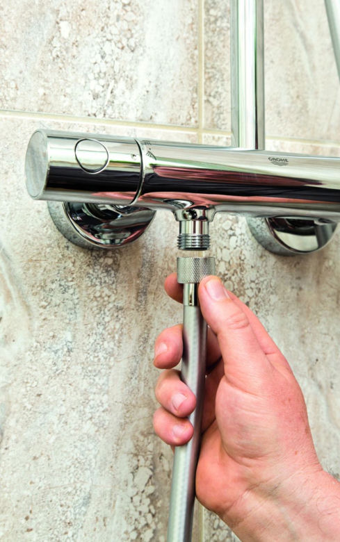

23. Przykręcamy wąż słuchawki do baterii prysznicowej, a następnie przykręcamy słuchawkę prysznicową. Przed montażem należy sprawdzić, czy w końcówkach węża są uszczelki (pamiętajmy, że słuchawkę wkręcamy w dłuższą końcówkę)

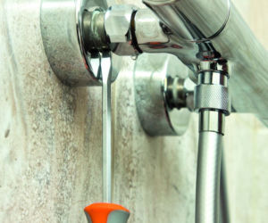

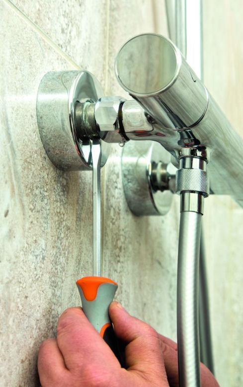

24. Otwieramy zawory odcinające i sprawdzamy w pierwszej kolejności szczelność na śrubunkach baterii. Ponieważ pojawiają się na nich krople wody, oznacza to, że śrubunki należy jeszcze dociągnąć

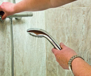

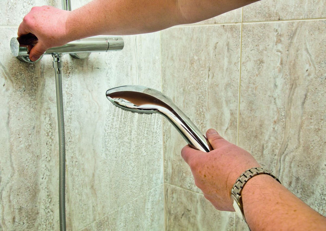

25. Sprawdzamy działanie zestawu, przełączając strumień wody na słuchawkę i na deszczownicę. Sprawdzamy też, czy podczas korzystania z prysznica nie występują przecieki w miejscu łączenia rur deszczownicy oraz w miejscu łączenia rury pionowej z baterią
