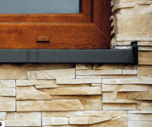

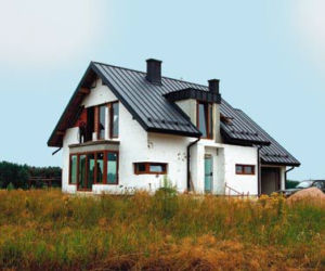

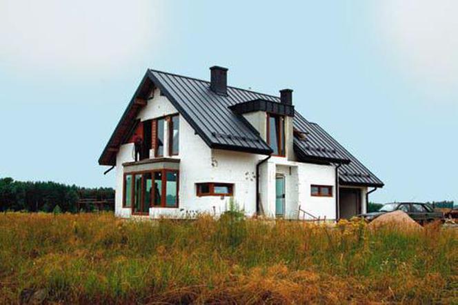

Ściany domu z pustaków ceramicznych ocieplono styropianem, do którego przyklejono okładzinę. Wykończono je kamieniem sztucznym Roma Sahara firmy Stone Master
Źródło: Piotr Mastalerz

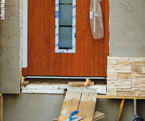

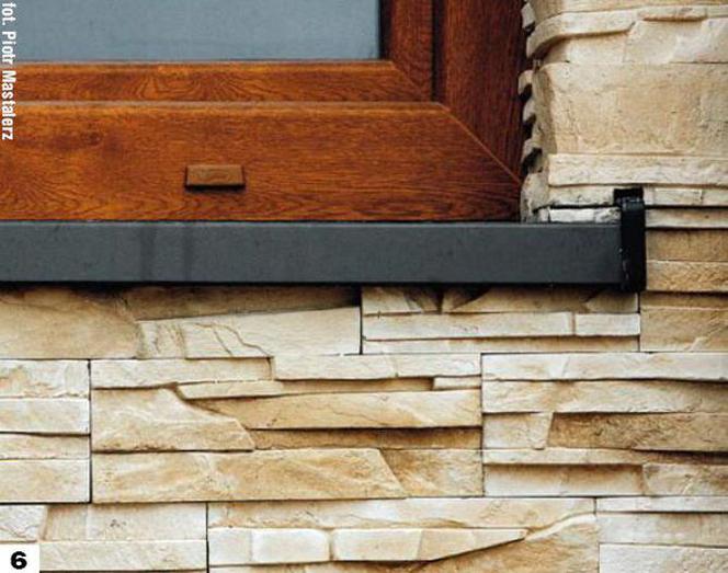

Najpierw obłożono płytkami nadproże, a następnie oklejano ścianę od dołu, opierając pierwszą warstwę płytek na wypoziomowanej drewnianej listwie montażowej

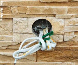

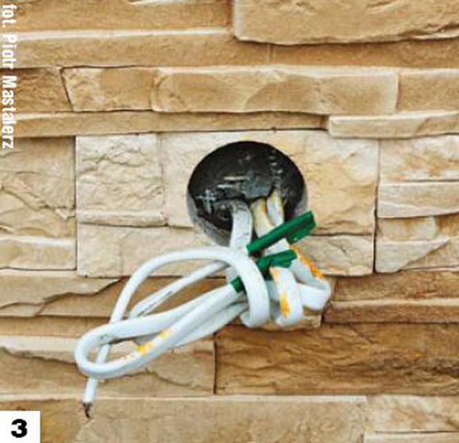

Otwór na kable do oświetlenia zewnętrznego wykonano za pomocą specjalnej nakładki na wiertarkę. Można też nawiercać otwory po obwodzie otworu i usunąć fragment płytki ze środka

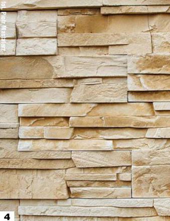

Układając płytki, pamiętano, aby pionowe fugi w kolejnych rzędach się mijały, sprawiając wrażenie naturalnego muru

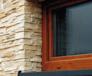

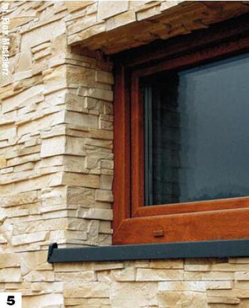

Specjalne kształtki użyte w narożnikach dały złudzenie grubego muru. Okładzinę z kamienia sztucznego można łatwo docinać piłą do drewna lub metalu

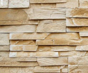

Płytek zastosowanych na tej elewacji nie fugowano, gdyż ich precyzyjne oszlifowanie umożliwiło układanie ich z minimalną szczeliną
