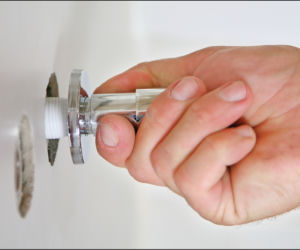

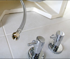

2. Na podejściu wodnym mocujemy zawory kątowe (przy wyborze trzeba zwrócić uwagę na średnicę gwintu, informację o tym znajdziemy w instrukcji dołączonej do baterii). Po wyjęciu zaworów z opakowania nakładamy rozetę maskującą

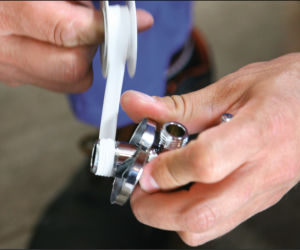

3. Na gwint każdego zaworu nawijamy kilkakrotnie taśmę izolacyjną, której zadaniem będzie uszczelnienie połączenia

4. Następnie umieszczamy zawory na podejściu wodnym – jeden zawór na przewodzie ciepłej, a drugi zimnej wody. Wkręcamy je zgodnie z ruchem wskazówek zegara

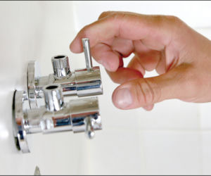

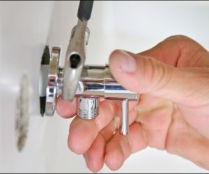

5. Mocno dokręcamy kluczem, tak aby na koniec gwintowane podłączenia do wężyków od baterii znalazły się idealnie pionowo w górę
Autor: Andrzej T. Papliński
Jak zamontować baterię termostatyczną?
6. Przestawiamy uchwyt regulacyjny przy każdym z zaworów do pozycji „zamkniętej” (poziomo)

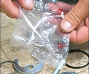

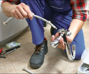

7. W komplecie z baterią znajdują się elastyczne wężyki, gwintowany trzpień z nakrętką, podkładki mocujące (metalowe i gumowe) oraz uszczelki typu oring
8. W komplecie z baterią znajdują się elastyczne wężyki, gwintowany trzpień z nakrętką, podkładki mocujące (metalowe i gumowe) oraz uszczelki typu oring

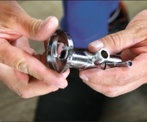

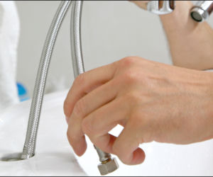

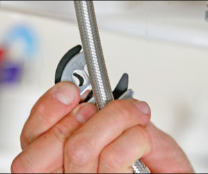

9. Elastyczne wężyki wkręcamy w przeznaczone na nie otwory znajdujące się od spodu korpusu baterii, aż poczujemy opór

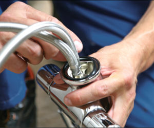

10. Przez wężyki przekładamy uszczelkę typu oring. Starannie mocujemy ją na korpusie baterii

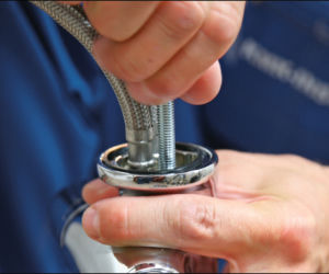

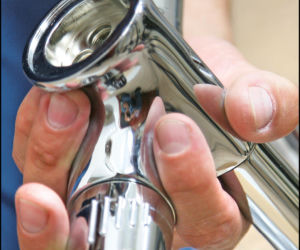

11.Teraz do korpusu baterii przykręcamy gwintowany trzpień, aż poczujemy opór
12. Tak przygotowaną baterię umieszczamy na umywalce, wkładając elastyczne wężyki przez znajdujący się w niej otwór. Przytrzymujemy uszczelkę, by nie zmieniła swojego położenia

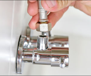

15. Następnie łączymy elastyczne wężyki z wcześniej przygotowanymi zaworami odcinającymi, mocno przykręcając śrubunek znajdujący się na końcu wężyków. Używamy klucza płaskiego

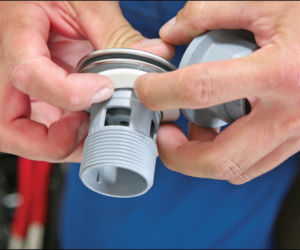

16. Bateria jest już zamontowana. Teraz mocujemy korek automatyczny click-clack i syfon, który połączy odpływ z umywalki z kanalizacją. Korek rozkręcamy na dwie części
17. Jedną część umieszczamy od góry w umywalce, drugą dokręcamy od spodu
18. Sprawdzamy działanie automatycznego korka „na sucho” – naciskając korek, zamykamy odpływ wody, ponowne jego naciśnięcie spowoduje otwarcie odpływu

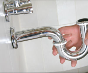

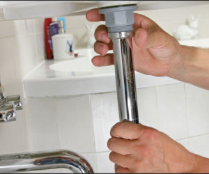

19. Montujemy syfon. Na poziomą rurę nakładamy rozetę maskującą, a następnie umieszczamy ją na wcisk w odpływie do kanalizacji, który zakończony jest gumową uszczelką
20. Położenie syfonu możemy wyregulować w pionie, wsuwając lub wysuwając rurę łączącą syfon z zamocowanym wcześniej elementem automatycznego korka. Gdy już ustawimy jego położenie, mocno dokręcamy nakrętkę łączącą oba elementy
