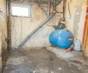

Stara kotłownia
Stara kotłownia
Przed montażem nowych urządzeń należy gruntownie odnowić pomieszczenie – wszystko jest pokryte sadzą, która nie powinna się dostać do palnika gazowego

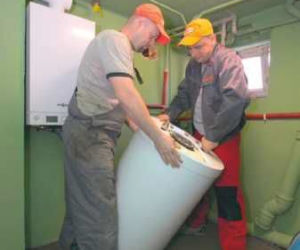

Ciepła woda z kotła
Ciepła woda z kotła
System przygotowywania ciepłej wody użytkowej pozostał bez zmian – zastosowano pojemnościowy podgrzewacz wody (zasobnik), do którego energię dostarcza kocioł jednofunkcyjny fabrycznie przystosowany do współpracy z zasobnikiem
Autor: Piotr Mastalerz

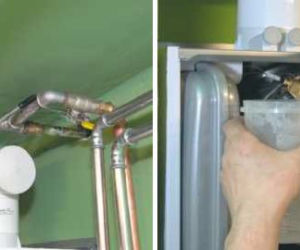

Podłączenie kotła do komina
Przed podłączeniem kotła do komina trzeba było umieścić w kominie kwasoodporną rurę, bo ze spalin wykrapla się para wodna tworząca skropliny o kwaśnym odczynie. Gdyby miały one kontakt z murem, w krótkim czasie niewiele by z niego zostało

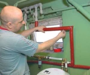

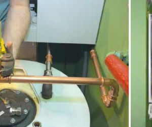

Połączenie kotła z zasobnikiem
Dzięki zastosowaniu systemu rur miedzianych i stalowych ze złączkami zaciskowymi połączenie kotła z zasobnikiem oraz ze starą instalacją c.o. i c.w.u. przebiegło ekspresowo – zajęło mniej więcej godzinę. Naczynie kompensacyjne przejmujące wodę, która wraz ze wzrostem temperatury zwiększa swoją objętość, a także pompa obiegowa wymuszająca przepływ wody przez grzejniki są fabrycznie zamontowane w kotle. To również przyspieszyło montaż

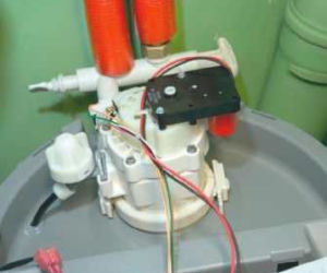

Podłączenie kotła do instalacji elektrycznej
Zainstalowanie nowoczesnego urządzenia grzewczego wymaga prac nie tylko hydraulicznych, ale także elektrycznych – należy wykonać instalację sterującą i podłączyć zasilanie

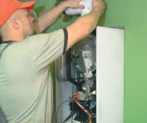

Regulacja kotla i zabezpiecznie rur
Zamontowany kocioł wymaga regulacji z użyciem specjalistycznych urządzeń umożliwiających zbadanie składu spalin. Na koniec rury trzeba zabezpieczyć przed stratami ciepła, zakładając na nie otuliny

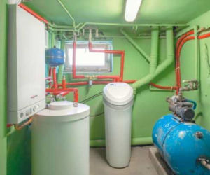

Nowa kotlownia
Nowa kotlownia
Z wyposażenia starej kotłowni został tylko hydrofor
