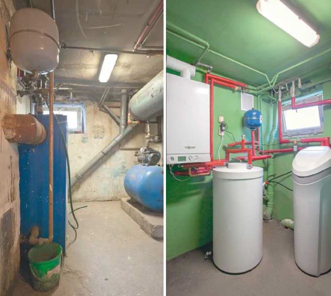

Obrazek typowy dla starych kotłowni na węgiel – brudno i ciemno. Mimo częstego sprzątania wszystko jest pokryte pyłem. A trzeba tu było zaglądać codziennie. Jednak cztery dni pracy wystarczyły, by pozbyć sie wszystkich mankamentów dotychczasowej kotłowni. Najważniejsze, ze nowy kocioł jest w pełni bezobsługowy.

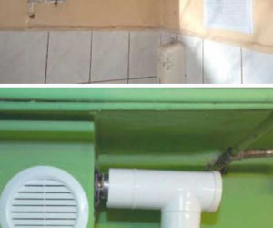

Dopływ powietrza do kotłowni zapewniono z sąsiedniego pomieszczenia przez otwór w ścianie działowej. Obok w ścianie zewnętrznej wybito otwór, przez który dopływa świeże powietrze. Prościej się nie dało ze względu na sposób przeprowadzenia rur przez kotłownię. Przeróbki wymagał też system wentylacji, który dotychczas składał się jedynie z otwieranego okna. Żeby spełnić wymagania dotyczące kotłowni gazowych, stary przewód dymowy stał się nie tylko spalinowym, ale także wentylacyjnym wywiewnym

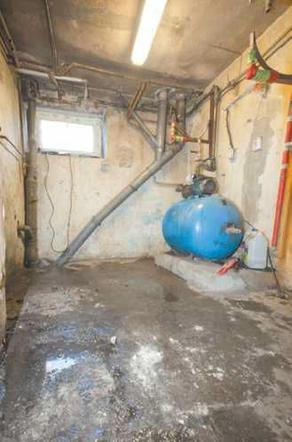

Przed montażem nowych urządzeń należy gruntownie odnowić pomieszczenie – wszystko jest pokryte sadzą, która nie powinna się dostać do palnika gazowego

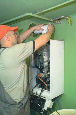

Przed podłączeniem kotła do komina trzeba było umieścić w kominie kwasoodporną rurę, bo ze spalin wykrapla się para wodna tworząca skropliny o kwaśnym odczynie. Gdyby miały one kontakt z murem, w krótkim czasie niewiele by z niego zostało

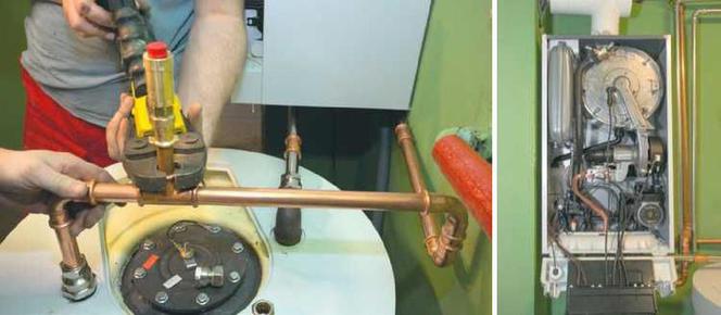

Połączenie kotła z zasobnikiem

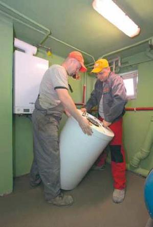

Dzięki zastosowaniu systemu rur miedzianych i stalowych ze złączkami zaciskowymi połączenie kotła z zasobnikiem oraz ze starą instalacją c.o. i c.w.u. przebiegło ekspresowo – zajęło mniej więcej godzinę. Naczynie kompensacyjne przejmujące wodę, która wraz ze wzrostem temperatury zwiększa swoją objętość, a także pompa obiegowa wymuszająca przepływ wody przez grzejniki są fabrycznie zamontowane w kotle. To również przyspieszyło montaż

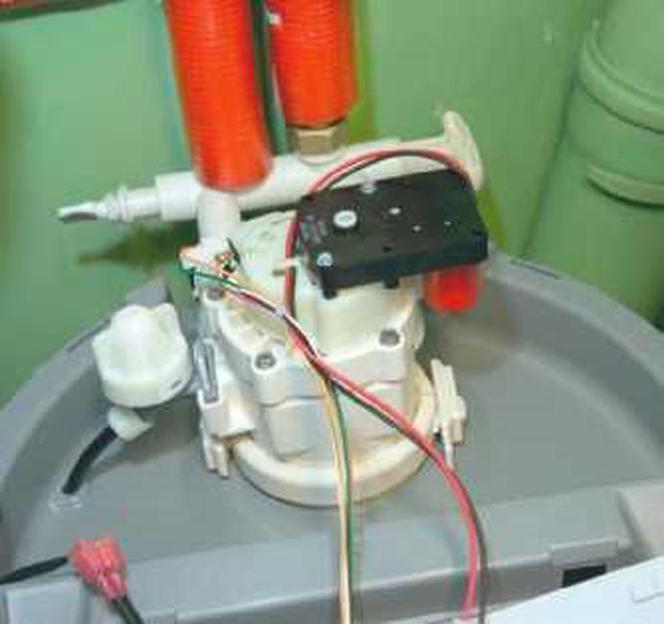

Podłączenie kotła do instalacji elektrycznej
Zainstalowanie nowoczesnego urządzenia grzewczego wymaga prac nie tylko hydraulicznych, ale także elektrycznych – należy wykonać instalację sterującą i podłączyć zasilanie

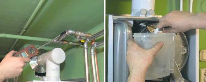

Regulacja kotla i zabezpiecznie rur
Zamontowany kocioł wymaga regulacji z użyciem specjalistycznych urządzeń umożliwiających zbadanie składu spalin. Na koniec rury trzeba zabezpieczyć przed stratami ciepła, zakładając na nie otuliny

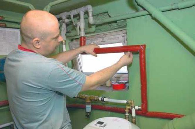

Nowa kotlownia
Nowa kotlownia

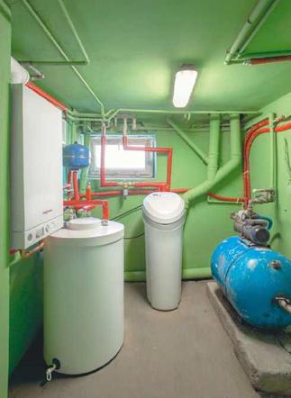

Z wyposażenia starej kotłowni został tylko hydrofor
