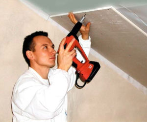

Płyty przykręca się dłuższą krawędzią prostopadle do profili rusztu, używając wkrętów do szybkiego montażu o średnicy 3,5 i długości 25 mm. Trzeba uważać, aby główka wkrętu nie przebiła warstwy kartonu, którym są powleczone płyty

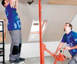

Płyty powinny być montowane na mijankę, z przesunięciem spoin, żeby uniknąć ich krzyżowania się. Na suficie płyty należy układać tak, żeby ich łączenia nie stanowiły przedłużenia spoin między płytami skosu. To zmniejsza ryzyko pękania styków. Do montażu wygodnie jest wykorzystać podnośnik
