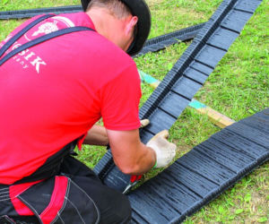

Cięcie nożycami. Blachę powlekaną można docinać nożycami ręcznymi lub elektrycznymi. Nie wolno używać szlifierki kątowej, bo opiłki i iskry powstające podczas cięcia mogą zniszczyć powłokę dekoracyjną

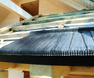

Zarówno arkusze, jak i panele blachodachówki układa się od okapu w kierunku kalenicy. Arkusze górne muszą zachodzić na dolne na szerokość grzbietu fali

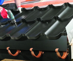

Blachodachówkę mocuje się najczęściej wkrętami umieszczanymi w dolnej części fali. Pod wkrętami umieszcza się elastyczne podkładki gumowe, które uszczelniają pokrycie

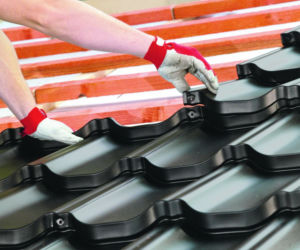

W nowoczesnych modelach paneli blaszanych są już fabrycznie przygotowane otwory montażowe. Dekarz musi spasować kolejne elementy tak, aby wkręt przymocował do łaty od razu dolny i górny panel

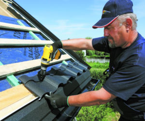

Profilowania na krawędzi czołowej blachodachówki modułowej maskują przechodzące przez nie wkręty montażowe. Na powierzchni nie ma widocznych łączników, więc trudno poznać jaki materiałem wykończono dach
