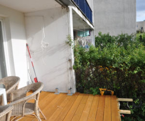

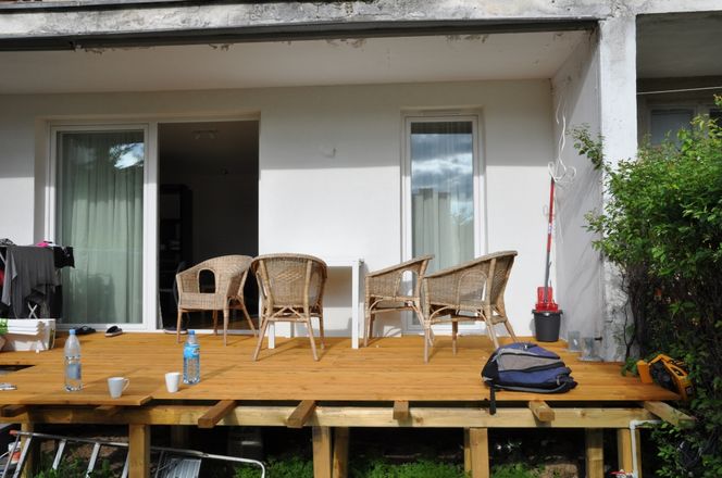

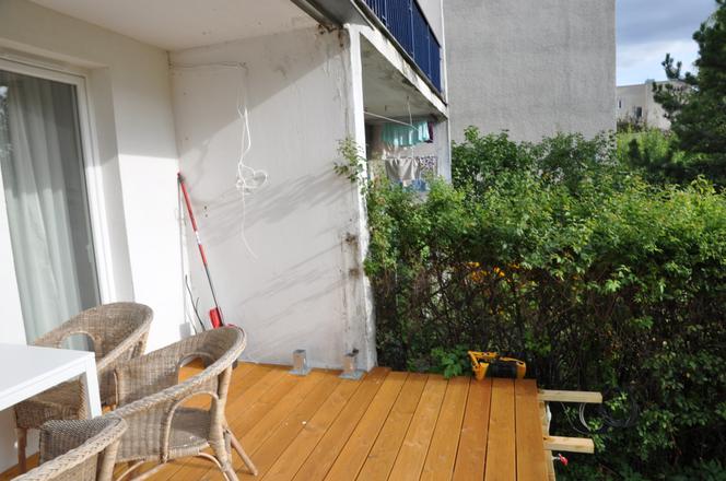

Tak wyglądał balkon przez rozpoczęciem prac
metamorfoza-balkonu
metamorfoza-balkonu
Ściany były pokryte tynkiem, kable luźno zwisały, a całość szpeciły nieestetyczne zacieki z górnego balkonu. Jak zmieniono tę przestrzeń w nowoczesny i designerski taras?

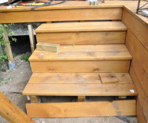

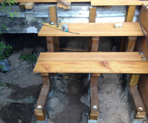

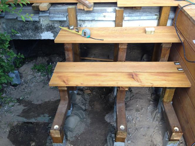

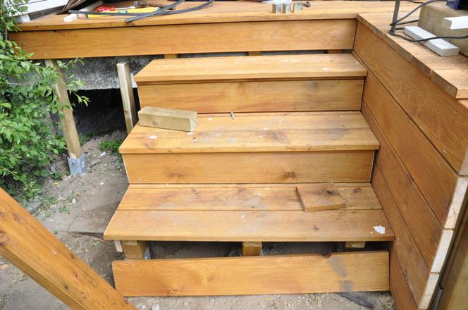

Pierwszym krokiem była budowa schodów prowadzących z tarasu do ogrodu
metamorfoza-balkonu
metamorfoza-balkonu
Schody zbudowano na konstrukcji nośnej z kantówek i legarów zamocowanych na kotłach do podłoża. Do nich przymocowano specjalnymi wkrętami deski tarasowe

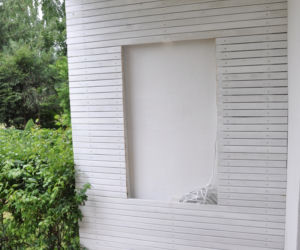

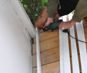

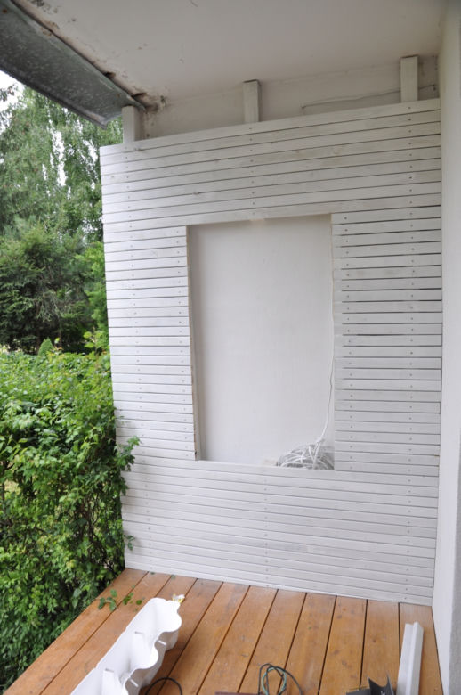

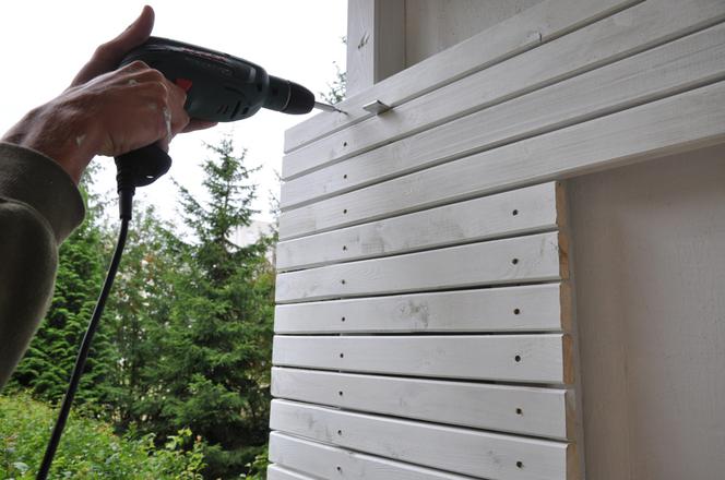

W tym samym czasie zabezpieczono starą barierkę przed rdzą i odmalowano ją, a także rozpoczęto metamorfozę ścian. Zamontowano na nich pionową konstrukcję, która stanowiła podporę do mocowania poziomych, białych listewek
metamorfoza-balkonu
metamorfoza-balkonu

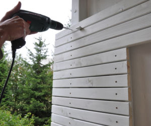

Następnie równo przycięte listewki zamontowano na powstałym stelażu

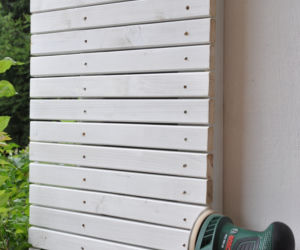

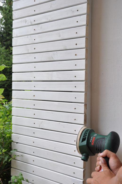

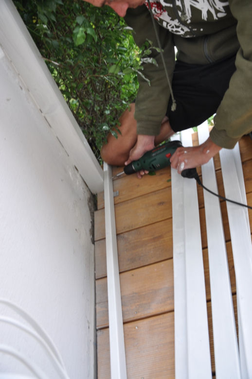

Boczne krawędzie i wszystkie nierówności wyszlifowano szlifierką

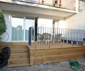

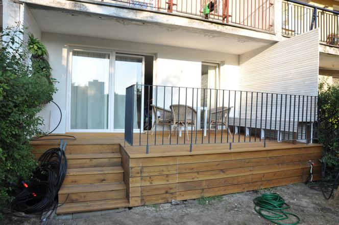

Efekt końcowy: niewielki balkon zmienił się w nowoczesny i funkcjonalny taras. Biel sprawia, ze wydaje się większy, a dzięki nastrojowemu światłu to idealne miejsce na romantyczną kolację czy odpoczynek po całym dniu pracy
