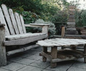

Stół. Wykonanie stołu rozpoczynamy od połączenia deskami nóg wzdłuż i w poprzek. Do powstałej ramy mocujemy deski półki i blatu. Do desek blatu przykręcamy po skosie od spodu jeden najdłuższy bal, który wzmocni konstrukcję stołu.

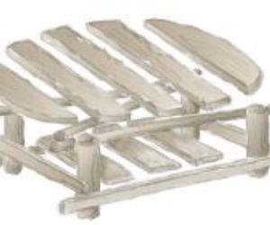

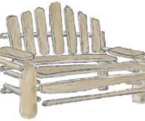

Ława. Najpierw łączymy okrąglakami (poprzecznymi i podłużnymi) nogi. Górny element łączący tylne nogi siedziska przykręcamy od zewnętrznej strony nóg, natomiast środkowy – od strony wewnętrznej. Do krótkich okrąglaków poprzecznych łączących nogi mocujemy deski siedziska, tak aby wewnętrzna deska dociskała dolne końce desek oparcia. Na końcu mocujemy podłokietniki.
