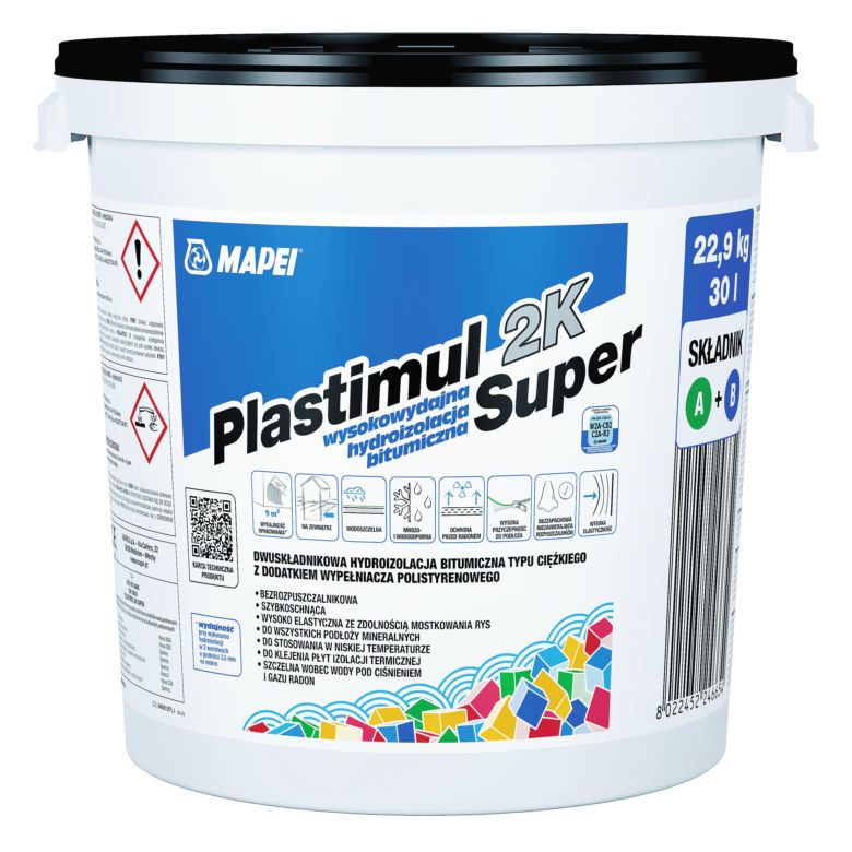

Plastimul 2K Super
Plastimul 2K Super
Producent: MAPEI; Rodzaj: dwuskładnikowa, grubowarstwowa masa bitumiczna z dodatkiem wypełniacza polistyrenowego; Przeznaczenie: hydroizolacja typu ciężkiego na powierzchniach pionowych i poziomych podziemnych części budynków z betonu i cegły; Temperatura stosowania: 5-30°C; Sposób nakładania: paca, natrysk; Liczba warstw: 2; Wymagana grubość izolacji: 3-4 mm; Orientacyjne zużycie: 0,8 kg/m²/mm; Czas schnięcia do nałożenia kolejnej warstwy: 4-12 godz.; Czas całkowitego wyschnięcia: 2 dni; Wielkość opakowania: 22,9 kg (komponent A + komponent B); Cena: 19,00 zł/kg; Koszt 1 m2 izolacji: od 45,60 zł; Cechy warte podkreślenia: wysoka wydajność (9 m² z opakowania), wysoka odporność na ciśnienie wody (w tym wodę napierającą i zalegającą), ochrona przed radonem, klasa W2A-CB2 C2A-R3
Autor: MAPEI/ Materiały prasowe
