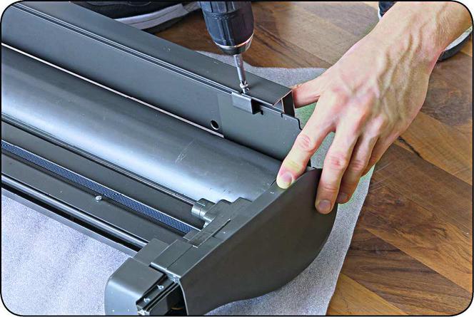

W kasecie markizy odkręca się nieco wkręty i wyjmuje z niej podstawę montażową

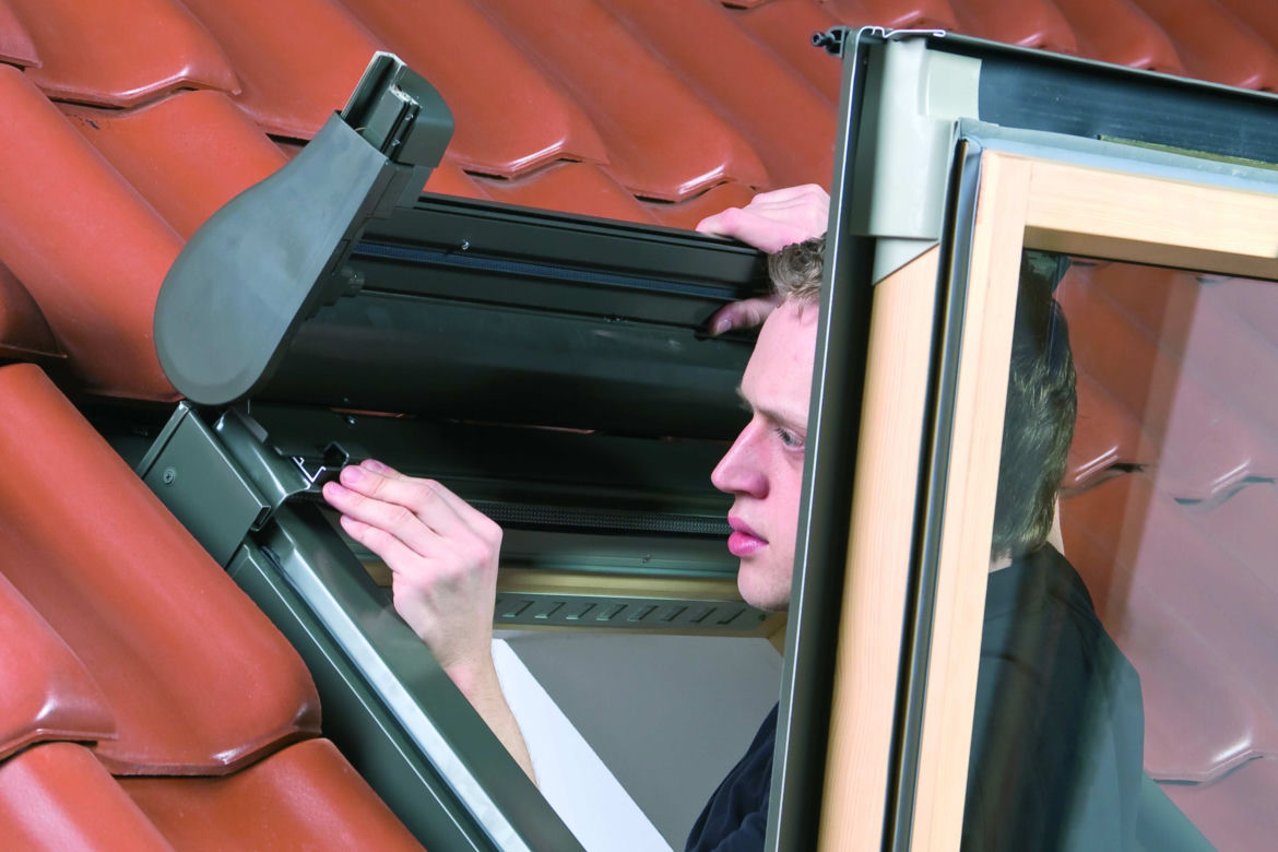

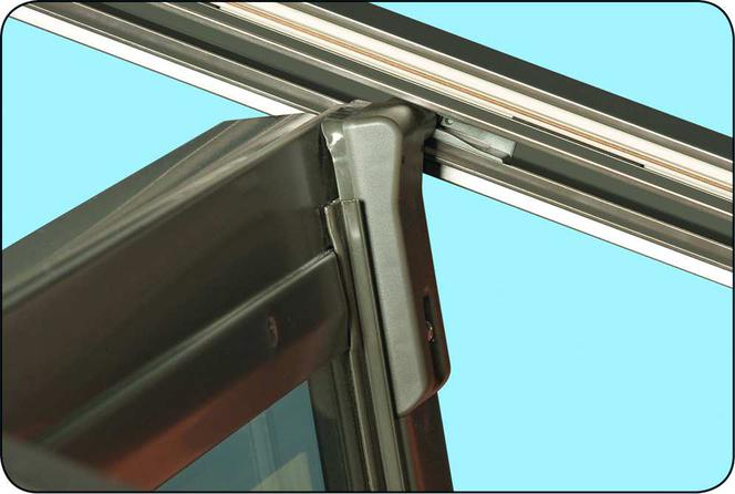

Podczas montażu markizy okno połaciowe powinno być otwarte i zablokowane, żeby nie przeszkadzało w pracy. Wyjmij z kasety markizy zaczep i zablokuj nim okno, wsuwając go w narożniku

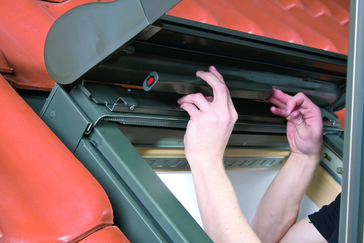

Teraz można odkręcić blachy osłonowe na skrzydle okna połaciowego

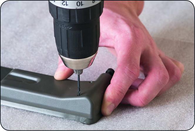

Przykręć do nich uchwyty dolne markizy. Całość z powrotem przytwierdź do okna

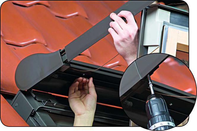

Na górnej części korpusu okna mocuje się profil stanowiący podstawę montażową markizy. Nalóż na niego kasetę i dokręć wkręty górnych uchwytów

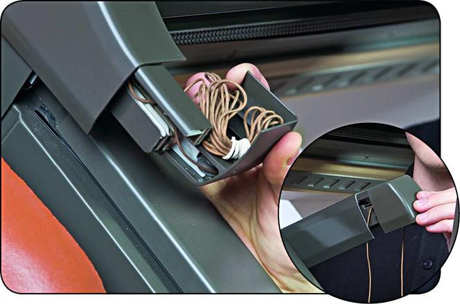

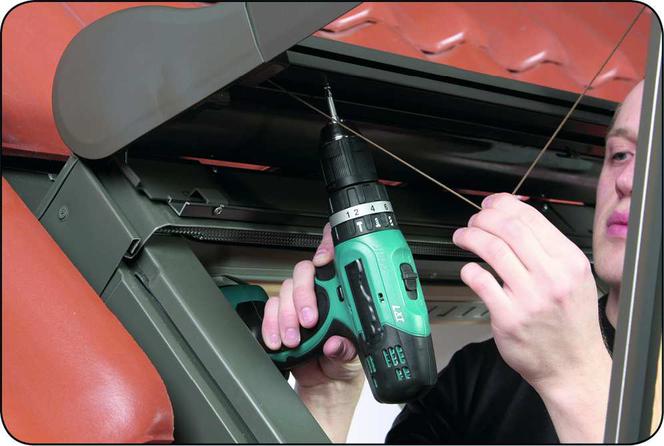

Wyciągnij z kasety sznurek, który służy do zwijania i rozwijania markizy. Zaczep go w narożnikach i wsuń je na końcach prawej i lewej prowadnicy

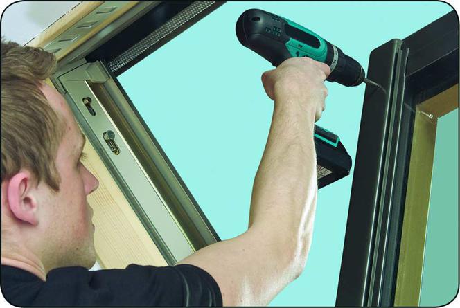

Wsuń prowadnice w otwory u góry po obu stronach korpusu i przykręć je wkrętami

W korpusie markizy znajduje się mechanizm napinający sznurki. Żeby go uruchomić, wykręca się dwa wkręty

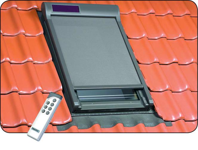

Na górnej części korpusu markizy znajduje się panel słoneczny, który zasila baterię ukrytą w jego wnętrzu. Uruchom w pilocie funkcję programowania, żeby przygotować urządzenie do działania
