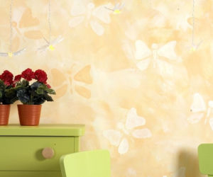

Na ścianę nanosimy masę dekoracyjną. Rozprowadzamy ją nierównomiernie w różnych kierunkach.

Do kuwety z trzema przegródkami wlewamy farby o odpowiednich kolorach. Maczamy aplikator we wszystkich trzech naraz.

Rozprowadzamy farbę na ścianie, wykonując aplikatorem krótkie ruchy w różnych kierunkach. Farbę rozcieramy.

Na grubej tekturze lub sztywnej folii rysujemy wybrany motyw. Wzór wycinamy ostrym nożem.

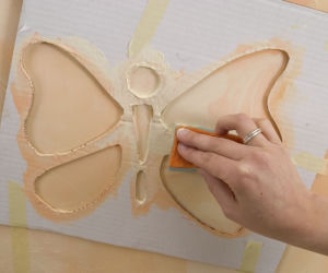

Przykładamy szablon do ściany i nanosimy przy użyciu gąbki masę Fresco Struktura lub farbę.

Papierową taśmą malarską oklejamy sufit oraz ściany sąsiadujące z tą, którą będziemy dekorować. Robimy to, zachowując dystans na grubość struktury.

Przy użyciu wałka malarskiego pokrywamy ścianę środkiem gruntującym, który zwiększy przyczepność masy dekoracyjnej.

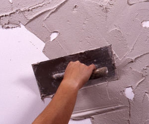

Przygotowaną masę tynkarską nanosimy stalową pacą.

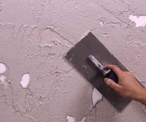

Rozprowadzamy masę nierównomiernie, pozostawiając miejsca, w których widać podłoże.

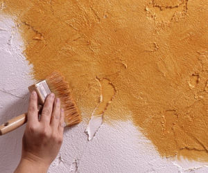

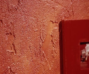

Zostawiamy wymodelowaną fakturę do wyschnięcia na 24 godziny. Gdy wyschnie, pokrywamy ja transparentną farbą – lazurą.

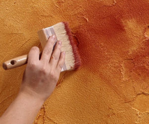

Po 4-5 godzinach nanosimy nierównomiernie czerwoną lazurę.
