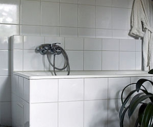

Przed zmianą...

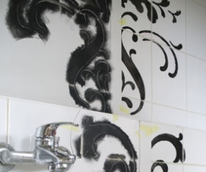

Za pomocą starannie wykonanego szablonu można łatwo nanieść wzór, efektownie odmieniając kafelki w kąpielowej strefie łazienki.

Wzór (skopiowany np. w dobrym punkcie kserograficznym) przerysowujemy, podkładając zwykłą kalkę na cienką tekturkę. Poprawiamy kontur rysunku markerem.

Wycinamy nożykiem wszystkie powierzchnie, które będą zamalowane farbą. By nie uszkodzić blatu, pod tekturą umieszczamy specjalną matę odporną na cięcia.

Jedną ręką dociskamy szablon do płytek, a drugą nakładamy farbę, używając do tego gąbki.
