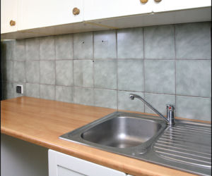

Do pomalowania płytek użyto dwuskładnikowej farby epoksydowej. Podczas jej stosowania bardzo ważne jest przestrzeganie przerw technologicznych. Od nich zależą wygląd i trwałość nowej powłoki.

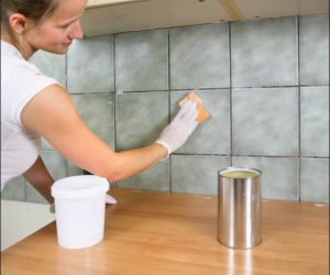

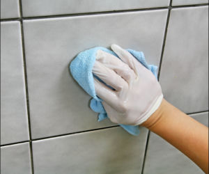

Prace rozpoczynamy od umycia płytek. Konieczne jest też ich odtłuszczenie. Używamy do tego specjalnego preparatu. Jeśli płytki nie były mocno zabrudzone, wystarczy płyn do mycia naczyń. Preparat nanosimy gąbką.
Autor: Andrzej T. Papliński
Malowanie płytek krok po kroku
Po minimum pół godziny preparat zmywamy czystą wodą. Po tej czynności czeka nas dłuższa, godzinna przerwa w pracy.

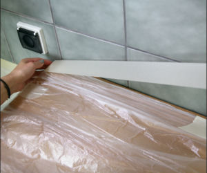

Gdy ściana wyschnie, oklejamy taśmą malarską brzegi okładziny i zabezpieczamy blat folią. Oklejamy też gniazda elektryczne zamontowane w okładzinie.

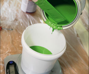

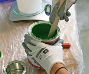

Przygotowujemy farbę. Jest ona bardzo gęsta, więc musimy ją dokładnie wymieszać aż do uzyskania jednolitej konsystencji. Przy większych objętościach do jej mieszania trzeba użyć wiertarki z mieszadłem wolnoobrotowym.

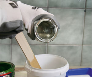

Odmierzamy składniki. Musimy obliczyć zgodnie z wytycznymi producenta, ile farby będzie potrzeba na pomalowanie jednej warstwy. Farbę przelewamy do ustawionego na wadze wiaderka.
Dolewamy odpowiednią ilość utwardzacza. Po energicznym wymieszaniu składników czekamy 5 minut, by zniknęły pęcherzyki powietrza. Dodajemy jeszcze wodę (10%), żeby zwiększyć przyczepność.

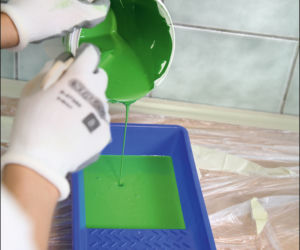

Gotową porcję przelewamy do kuwety. W temperaturze 20° mamy na malowanie 1,5-2 godziny (przy wyższej – mniej). Po tym czasie farba zacznie gęstnieć (nawet jeśli da się nią jeszcze malować, powłoka może stracić przyczepność, wytrzymałość oraz połysk).

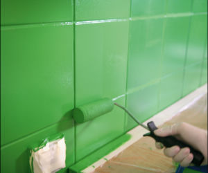

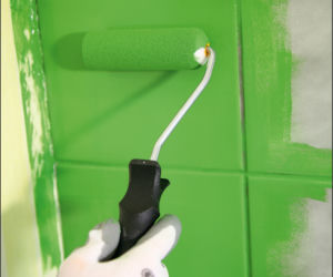

Powierzchnię płytek wygodnie jest malować wałkiem gąbkowym. Farbę nanosimy także na fugi.

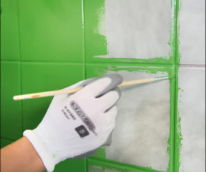

Jeśli fugi są głębokie, trzeba je malować cienkim pędzelkiem. Przy płytszych sam wałek wystarczy. Świeżą farbę łatwo jest zmyć czystą wodą, tak samo świeże zabrudzenia na przykład na meblach czy podłodze.

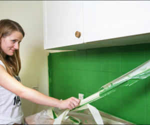

Po pomalowaniu całej powierzchni płytek usuwamy wszystkie taśmy malarskie. Pozostawione na dłużej podczas zrywania mogłyby uszkodzić powłokę malarską. Pozostawiamy ścianę do wyschnięcia.
Na drugi dzień prace zaczynamy od ponownego oklejenia taśmą malowanej powierzchni i zabezpieczenia blatów.

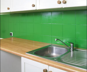

Przygotowujemy kolejną porcję farby – podobnie jak za pierwszym razem, z tą różnicą, że już nie dolewamy wody. Warstwa będzie grubsza i dzięki temu powierzchnia zyska lekki połysk. Teraz malowanie jest już trudniejsze i zużywa się więcej farby, bo jest ona gęsta. Trzeba też pilnować czasu, który mamy na pomalowanie tej warstwy.
Po trzech dniach od drugiego malowania powierzchnia nabiera odporności mechanicznej (można ją dotykać). Ale pełną odporność chemiczną zyska dopiero po tygodniu, dlatego trzeba ją zabezpieczyć przed ewentualnym zachlapaniem wodą lub innymi płynami.
