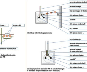

Do poprawy: stare połączenia i wymiana gniazd wtykowychDecydując się na wymianę gniazd w starej instalacji ze wspólnym przewodem PEN, należy przestrzegać dwóch zasad:- wszystkie gniazda muszą mieć styk ochronny; - przewód PEN musi być przyłączony najpierw do zacisku ochronnego „bolca”, a następnie połączony „mostkiem” ze stykiem roboczym, a nie odwrotnie. Jest to konieczne, ponieważ przy nieprawidłowym połączeniu w przypadku przerwania „mostka” gniazdo będzie dalej działało, ale bez ochrony. W wersji poprawnej przerwanie mostka powoduje, że gniazdo przestaje działać i zagrażać porażeniem.
