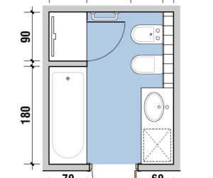

Mała łazienka. Jak w niej zmieścić wannę i prysznic
Za wąsko. W wąskiej łazience sprzęty rozmieszcza się zazwyczaj wzdłuż dłuższych ścian. Trzeba jednak pamiętać o pozostawieniu swobodnego przejścia. Dlatego drzwi od brodzika nie powinny być w formie dwuskrzydłowych drzwi, bo będą kolidowały z sedesem i bidetem
