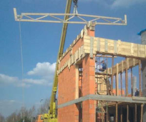

Montaż wiązarów
Montaż wiązarów
Do zbudowania konstrukcji dachu użyto dźwigu. Na końcu każdego wiązara wyprowadzono słupki, które posłużyły do zbudowania attyk. Obniżone elementy przed nimi utworzyły koryta zlewowe

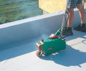

Zgrzewanie pasów membrany
Połączenia zakładów membrany dachowej trzeba zgrzać za pomocą gorącego powietrza

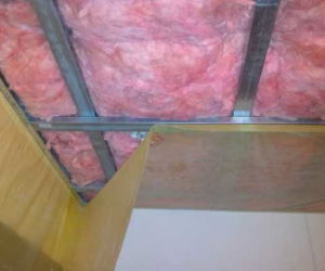

Ocieplanie dachu
Ocieplanie dachu
Trzecia warstwa termoizolacyjna umieszczana jest w konstrukcji sufitu i osłaniana paroizolacją, żeby wilgoć znajdująca się we wnętrzach nie przenikała do konstrukcji dachu
