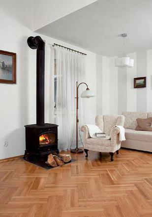

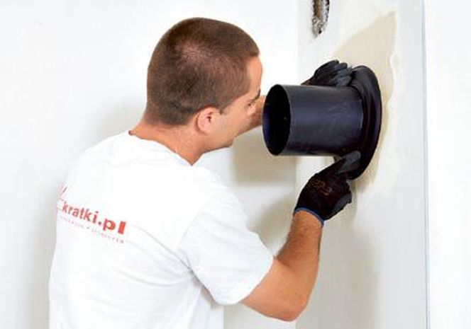

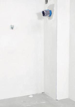

Koza musi być podłączona do własnego komina przystosowanego do odprowadzania dymu z urządzeń spalających drewno. Najlepiej, gdy wlot do niego znajduje się bezpośrednio nad urządzeniem. W tym miejscu na przewodzie kominowym musi zostać zainstalowany trójnik, do którego będzie podłączony przewód odprowadzający dym z kozy

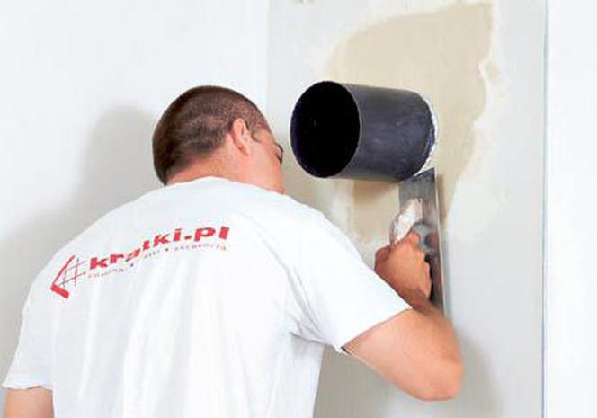

Miejsce wyprowadzenia rury stalowej ze ściany uszczelniamy żaroodporną masą uszczelniającą, a następnie nakładamy tynk

Podłączenie maskujemy stalową rozetą, którą nasuwamy na wystający ze ściany króciec trójnika

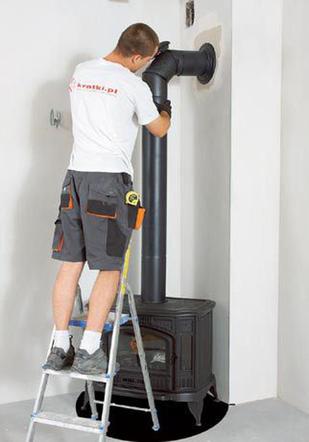

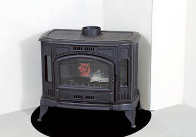

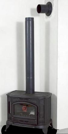

Kozę ustawiamy w ustalonym miejscu pod zamontowanym do komina trójnikiem i poziomujemy. Posadzka pod piecem powinna być z materiałów niepalnych. Jeśli nie jest, przed ustawieniem go trzeba ją osłonić, np. ochronną płytą z blachy

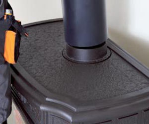

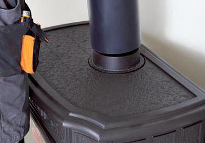

Króciec wylotu spalin z pieca może być skierowany do tyłu lub do góry, jak w tym przypadku. Nakładamy na niego rurę stalową o dopasowanej średnicy i długości

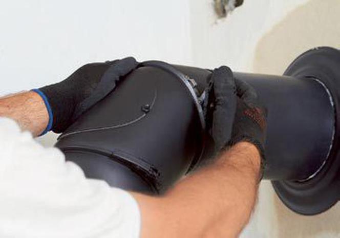

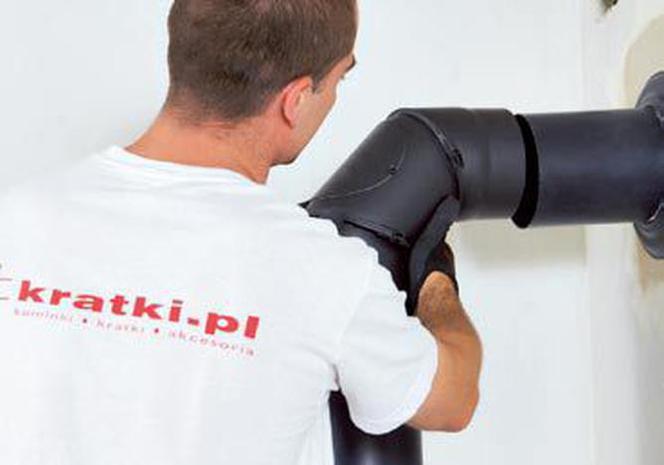

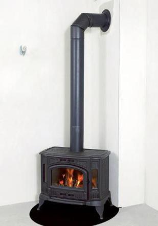

Przewód odprowadzający dym z kozy i króciec trójnika zespalamy ze stalowym ruchomym kolanem 90°. Poszczególne elementy łączymy na wcisk, wsuwając króciec trójnika do środka, aby skropliny, które mogą powstawać w kominie, nie wydostawały się na zewnątrz
Koza grzewcza
Koza grzewcza
Przy podłączeniu pod kątem 90° w poziomym odcinku może się gromadzić sadza. Aby dało się ją usuwać, podłączenie musi być łatwe do demontażu lub mieć otwór rewizyjny

Połączenie jest gotowe. Trzeba jeszcze tylko dokładnie pionowo ustawić rurę dymową i skorygować położenie poszczególnych elementów odprowadzających dym z kozy

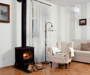

Wielkość pieca kozy jest związana z jego mocą grzewczą. Dlatego należy ją dopasować do wielkości ogrzewanej powierzchni.
