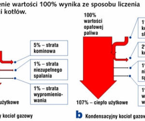

Sprawność kotła to stosunek ilości ciepła przekazanego wodzie do ilości ciepła wytwarzanego w procesie spalania. Zanim pojawiły się kotły kondensacyjne, w ilości ciepła wytwarzanego uwzględniano jedynie wartość opałową paliwa, a nie brano pod uwagę ciepła skraplania pary wodnej, które stanowi około 11% całego wytworzonego ciepła. Po dodaniu nowych 11% możliwe jest uzyskanie sprawności przekraczającej 100%.
